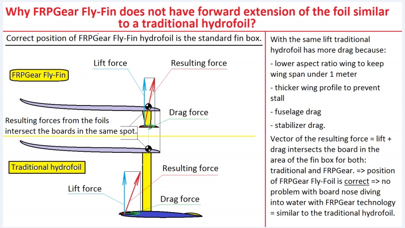

>Может вообще доска не нужна? Придумать надо что-то, чтоб влезало в чемоданчик и ездий себе по миру катайся.
Давно говорю - Надувную доску надо. У кормы небольшая жесткая площадка с татлом для фойла или для мухи а остальное надувное.
В раёне носа поперечный редан, для отлипа потока.
Не пробовали крыло мухи на полу-фюзеляже вперед выдвигать? Должно стать легче учиться и лучше баланс на более больших досках.
Нос не будет так зарываться.
Старый 06.01.2018, 00:09

Конечно-же пробовали крыло вперед вынести. Всего наверное 50 вариантов попробовали. Иногда по нескольку в день делал и пробовали. Я раньше много всякого из стеклопластика делал. Даже медаль ВДНХ есть за лучший экспонат выставки НТТМ 1988. Так, что леплю опытные образцы как пельмени. Конечно легче если есть вынос вперед для длинной доски при сильном ветере если никогда на таких плавниках не катался. А если только на таких и катался то без разницы. Просто надо мачту закрепить немого вперед если есть вынос, чтоб было привычнее. А вообще в самом начале обучения вынос назад легче всего было - чувство стабильности было. У меня есть мoдели намного лучше с небольшим выносом - как-бы компромис и нашим и вашим. Пока не предлагаю к продаже. Конкурентов пока вообще нет. Можно держать лучшие идеи про запас. Кроме выноса еще много чего пробовали и несколько усовершенствований которых никто еще не предлагал по ходу дела проявились. По мере того как конкуренты будут наступать на пятки или копировать мы просто будем еще лучше мухи предлагать, чтобы быть на острие прогресса. Что интересно, самую первую муху сделал очень топорно и очень витеивато и до сих пор ее не удалось превзайти. Мы ее с собой все время берем на испытания чтобы сравнить новые идеи. Как-бы совершенно случайно получилось очень хорошо и сразу. Но очень витиеватая конструкция - без выноса. Храню как сокровище. Надо будет камеру и датчики поставить, чтоб изучить феномен и знать в каком направлении двигаться. Так, что перспектива оптимистичная.
Старый 06.01.2018, 00:17
#120
Муха-Плавник
banned
Club: FRPGear.com
Location: VA, USA
Weight: 77 kg.
Благодарностей: 32
Вот на этой картинке мое упрощенное предположение почему не надо особого выноса крыла вперед.
http://frpgear.com/yahoo_site_admin/...974216_std.png
