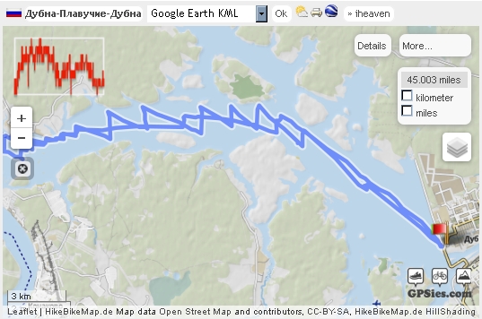

Парни "Anyhow" распечатали Мосморе! торопятся накатать свои километры для Toke. Вообще, быстро растущая команда, в прошлом году им Рыбинка не далась, в этом сезоне на нее злые зубы точат ))
