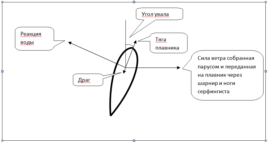

...В какой бы увал ты ни поставил плавник, сила, которая действует на него со стороны воды, будет направлена примерно поперёк плоскости его симметрии. Точнее, поперёк и чуть назад, в ту сторону, куда течёт поток....
Ну я устал уже. Я уже и нарисовал и плавник и силу, и куда оно все будет раскладываться. Можете назвать силу которая толкает плавник вперед как угодно.
Но она есть. Поставте дощечку в воду и давите перпендикулярно, куда она двигается? Только в сторону давления. Поверните ее скажем на 45, а давите в том же направлении, как и в первом случае, т.е. уже не перпендикулярно дощечке. Куда она будет стремиться двигаться? В сторону куда ее повернули. Ну это же очевидно.
И составляющая силы направленной вперед, т.е. поперек вашему давлению, будет пропорциональна углу поворота. Это и есть тяга плавника.
А по вашему получется, что у плавника тяги быть не может? И парус и плавник профили, которые двигаются в среде, у которых есть (обычно) угол атаки.
Но у паруса есть и лифт и драг, и тяга, а у плавника по-вашему нет?
Для чего тогда разгоняются в увал, если хотят быстрее на глисс выйти?
Вот... надо было сначала с проекциями разобраться, тогда бы и в голову не пришло лифт с драгом приравнивать. И чего их равнять, с какой стати? Лифт у самолёта действует вверх, а драг - назад. Почему они вдруг должны быть равны? У паруса этот самый лифт действует поперёк вымпельного ветра, а драг - вдоль вымпельного. И зачем нам их равенство?
К тому, что отношение лифта к драгу это основное своиство любого аэродинамического профиля.
В нашем случае, большой драг будет мешать парусу (и доске) двигаться вперед, ограничивая ее максимальную скорость.
А лифт будет наоборот, будет создавать тягу, двигать парус (и доску) вперед.
В том то и вопрос был - если парус пузатый, то Кл у него большой, тягу он создает большую, но и драг у него тоже больше, чем у менее пузатого - насколько этот драг будет тормозить то, что создал лифт?
Потому я и рассматривал их вместе, не сравнивал, а рассматривал их соотношение.
Да и не обязательно на формулах, можно и на слаломках, и на фрирайдах это доказывать столь же эффективно.
На практике доказать трудно, так как надо тестировать в совсем одинаковых условиях. А так не бывает.
Вот нащщот наклона паруса наветер именно с целью достичь большей скорости, это, пожалуй, из области чистой теории, даже я бы сказал, из области умозрительных заключений и здравого смысла. Впрочем, желаю удачных экспериментов в этом направлении.
Да вы что, серьёзно, катальщиков спереди или сзади не видели, как они летят на глиссе, парус наклонен на ветер аж под 45 ?
А если сбоку смотреть, то мачта наклонена назад тоже градусов на 30-40 - нижняя шкаторина на палубе.
Т.е. по отношению к вымпельному ветру мачта будет отклонена вдоль него назад, как крыло быстрого самолета.
(Кстати есть самолеты с крыльями с переменной стреловидностью.)
Теоретически же при наклоне паруса мы получаем картину, схожую с обтеканием крыла со скосом. При этом поток можно разделить на два: один вдоль мачты, а второй - поперёк. Первый поток практически не создаёт подъёмной силы (и тяги), хотя бы просто в силу своей малой скорости. Второй - создаёт, но скорость его также уменьшена,+ уменьшился и угол атаки, а значит, имеем проигрыш и в подъёмной силе, и в тяге. В результате - увеличение скорости маловероятно.
А можно и так обяснить - поток со скосом проходит по удлинненому профилю меньшей кривизны (с тем же самым углом атаки).
За счет меньшей кривизны и большей удлиннености профиля его аэродинамические свойства улучшаются - меньше Коэф драга.
А лифт остается примерно тот же, так как уменьшение кривизны компенсируется удлиннением пути вдоль профиля.
Опять-же, очень похожая ситуация у самолетов - медленная скорость - планер с выпуклыми длинными крыльями под 90 градусов к потоку,
быстрая скорость (но еще не сверхзвук) - крылья площе, и более отклонены назад. Они тоже так из умозрительных заключений делают?
вероятность катапульты возрастает???

Опа! Хитро! Оределение кривизны (и хорды) меняется по ходу пьесы. А вот если, к примеру, у нас плоская пластинка, какой у неё будет камбер при угле атаки градусов эдак 15? И на сколько процентов он возрастёт супротив нулевого угла атаки?
Да, не будет камбера. Вы же знаете, что лифт не только камбером делается, но и углом атаки. Просто с камбером тот же лифт получеатся при гораздо меньшем УА.
Иногда даже отрицательном.
Отличие толстого симметричного профиля от пластинки нулевой толщины, что толстый профиль будет как бы создавать камбер при угле атаки, а пластинка нет.
Поэтому Кл у толстого симметричного профиля будет больше чем у пластинки, при одинаковых углах атаки >0.
Это вам доподлинно известно, или всего лишь предположения, основанные на богатом жизненном опыте?
предположения. A вам доподлинно известно?
Да пробовал я, и сам программы делал, и думал, как и вы, что считают они гораздо правильнее, чем оно всё есть в жизни.
Сравнение-то не с жизнью а с талмудами.
Но это было давно, и сейчас я так уже не думаю.
Ну вот, давно, а прогресс-то он на месте не стоит.
Программа эта учебная, пограничный слой считает очень упрощённо, срыв потока или не считает вовсе, или считает очень грубо, так что по сопротивлению может соврать и на 40%, это если без срыва, а со срывом и того больше. Подъёмную силу, если без срыва, считает хорошо, довольно точно, но и мудрость тут невеликая.
Естественно. Это бесплатная программа. А вы думаете нет дорогих программ промышленного уровня?
Эйрбас доверие внушает? http://www.a350xwb.com/intelligent/design/
У паруса о камбере можно судить по одной верхней, тоись подветренной поверхности.
Ну правильно, он же плоский! :)
А я про правую картинку говорил, про толстый профиль.
Ну, выше пытался уже разжевать, может дошло. Картинку нарисуйте, плавника, обтекающего его потока, сил, не символами, а в графическом редакторе, может понятнее будет.
Нарисовал.
Там есть "Реакция воды", можно еще назвать Лифт.
Талмуды на этот вопрос напрямую не отвечают. В некоторых талмудах вводят довольно искусственные группы, объединяющие те или иные формы профилей, и рассматриваю, как реагируют это группы на возрастание Re: у одних Cумах возрастает, у других снижается. Впрочем, к парусам эти результаты всё равно применить затруднительно, да и неплохо бы сперва выяснить, а надо ли нам Cумах повышать, или может лучше сопротивление снижать.
Ну вооот - " напрямую не отвечают", "Впрочем, к парусам эти результаты всё равно применить затруднительно" ... :)
Об чем и речь! Я-ж и говорю - на программке надо симулировать.

Тяга плавника - это зачот!
Ставь побольше, чтоб тяги было больше, будешь самым быстрым!
Смотри только, чтоб доска из-под тебя вперед не уехала, вдруг тяга запредельная окажется!
Так и делают, на формулах плавники до 70 см.
На длинных гоночных шверты тоже ого-го.
А вот ты убери плавник вообще, и посмотрим как ты вообще поедеш. Вернее куда. Тогда и посмеемся.
Эт я уже пробовал. Потерял плавник как-то.
Ты тем временем на вот этой картинке дорисуй, пожалуйста, направление потока воды, обтекающего плавник. Или, что оно же, только в другую сторону, стрелочку, куда именно движется плавник в неподвижной воде.
Плавник движется в по направлению где-то между векторами "Тяга плавника" и "Сила ветра ...".
Я не все осилил из написанного, зато нарисовал:
Красное - направление движения, как и заказывал, где-то между векторами "тяга плавника" и "сила ветра".
Синие стрелочки нарисованы так, чтоб их векторная сумма стала реакцией воды.
Та синяя, что вдоль красной - сопротивление.
Та синяя, что поперек - боковая сила, противостоящая дрейфу.
Никакой тяги.
Никакой тяги.
Сумма векторов не сходится, хотя направление мысли верное.
При равномерном прямолинейном движении сумма векторов паруса и плавника(+ корпус) равна нулю.
