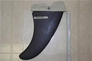

Заказал себе вот что... БУ, нонейм, по форме как MFC 2K, 22 см
Адекватные соотношения размера плавника к парусу нашел на сайтах:
http://www.chocofins.com/fins/grip/
http://www.mauifin.com/fin_info.php?id=17
Конечно, это применимо к плавникам этих производителей, и конкретно форме (близкой к тому, что я купил), но думаю основные соотношения все равно много адекватней тупой формулы парус*5+4
