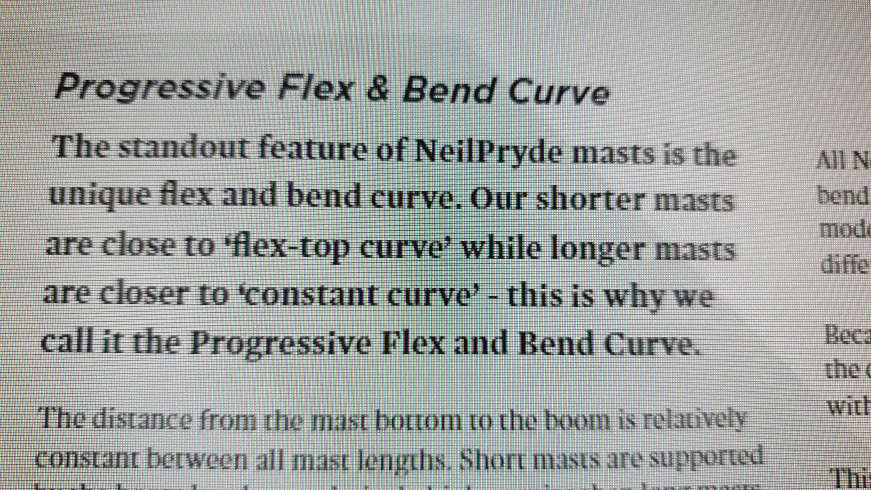

С Прайдами (новые-старые) есть несоответствия, судя по информации из каталога.
Это пояснение что такое Progressive Flex. Подобное есть и в старых каталогах. Форму прогиба прайд не менял.

Это пояснение что такое Progressive.
Ну да. Получается ни флекс и ни констант. И никакой конкретики. Что значит "короткие" и "более длинные".
Может я и не так понял. Не спец в Прайдах )

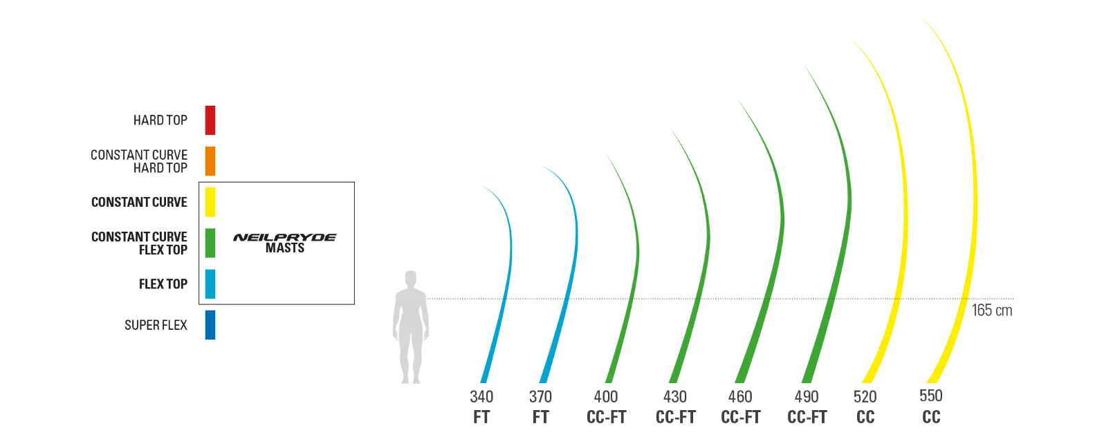

Нашел у них на сайте такую картинку. С какого года поменяли пока не нашел.
Парус V8 на 520 мачту у меня Flex Top, по новой картинке Conctant Carve

NP всегда называли прогиб Progressive Flex Bend Curve, так сказать название для каталогов. Причём это даже не форма прогиба, а то что каждый размер имеет свою форму. По общепринятой терминологии их мачты Flex Top.
Сообщение от OV-Vag Посмотреть сообщение
Вложение 52081
Эта картинка недавно появилась (вроде бы на новой версии сайта, опубликованной несколько недель назад). Звучало мнение что Progressive Flex нужно для компенсации положения стыка (обладающего повышенной жёсткостью), что кажется логичным. А почему акцент на положении гика не ясно ("The distance from the bottom of the mast to the boom is relatively constant between all mast lengths. On short masts the boom head is connected at a higher point than on longer masts. To compensate for much less ‘flexing length’ above the boom, short masts will have a softer top section compared to long ones as there is much more sail area above the boom that needs to be supported by the mast.").
Надо иметь ввиду что на кртинке CC - это какое-то прайдовское CC. Скорее всего, они хотели просто показать что длинные мачты ближе к CC, чем короткие.

Я понял так, нижняя часть (ниже гика должна быть жесткая) верхняя (выше гика) мягкая
Соответственно пропорция между верхней и нижней частью разная для мачт разной длинны, для этого и нужен Progressive. И на рисунке это наглядно показано, нижняя часть 165 см одинакова для всех.
