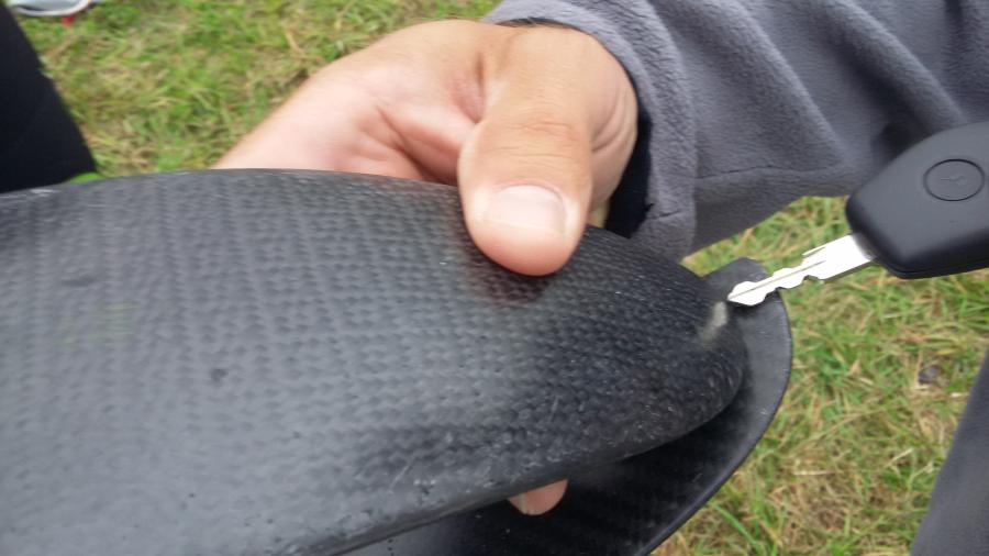

#1140
Вот этого фойла размеры есть где нибудь?
