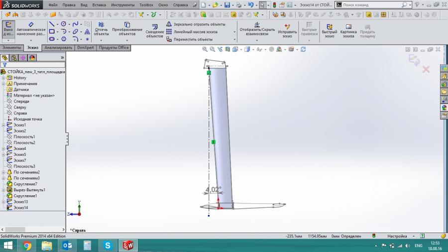

Коллеги нужен совет развеять сомнения!
В преддверии долгой зимы и длинный вечеров, с учетом накопленного опыта засел проектировать новый аппарат. Как всегд все хочу улучшить.
Меня терзают смутные сомнения - нужен ли наклон мачты вперед и не теряется ли при этом жесткость конструкции при катании, в угоду внешнему фактору?
Если ее сделать перпендекулярно к оси. С другой стороны придется выносить дальше переднее крыло.
Сомнения меня терзают ....
И хочется что б красиво было.

Если для виндсерфинга, и для штатного таттл бокса, в том месте где он у ВС досок, то наклон надо в другую сторону.
Крыло должно быть где-то между петель.
А если для кайта, то наклон как у тебя увеличивает УА при твисте, что наверное добавит к стабильности.
Наверное. Надо тестировать.

красота!
