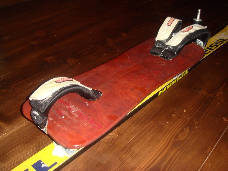

А я под это дело заменил петли на летней доске. Старые соответственно пошли на двухлыжку, только приподнял на 18мм, проставки подложил. Регулируются под ботинки, держат отлично, не мнутся. Раньше был буксировочный трос в два слоя, тоже ничего на на большой скорости он сильно врезался в ботинки, не комфортно было.

Буксировочный трос мягкий, не годится даже в два слоя. А летние петли много у кого стоят, самый простой вариант но один большой минус - могут ботинок не отпустить. Они голую ногу рассчитаны держать, и внутри у них, как правило, неопрен.

Меня лично устраивает на 100% летние петли. Чем может помешать неопрен? С выскакиваньем проблем не имею, а вот что четко форму под ботинок приняли очень радует, контроля больше.

Неопрен зимней обувью убьется быстро.

Я летом-то порой застреваю в неопрене, а зимой ботинок то и дело вязнет. Опасно.
Если у кого по типу калоши, мож быть и ничего, а я в горных с крючковой шнуровкой, резина не терпит. ну и я ее )) Комушто, конечно, это мелочи уже по сравнению с главным
