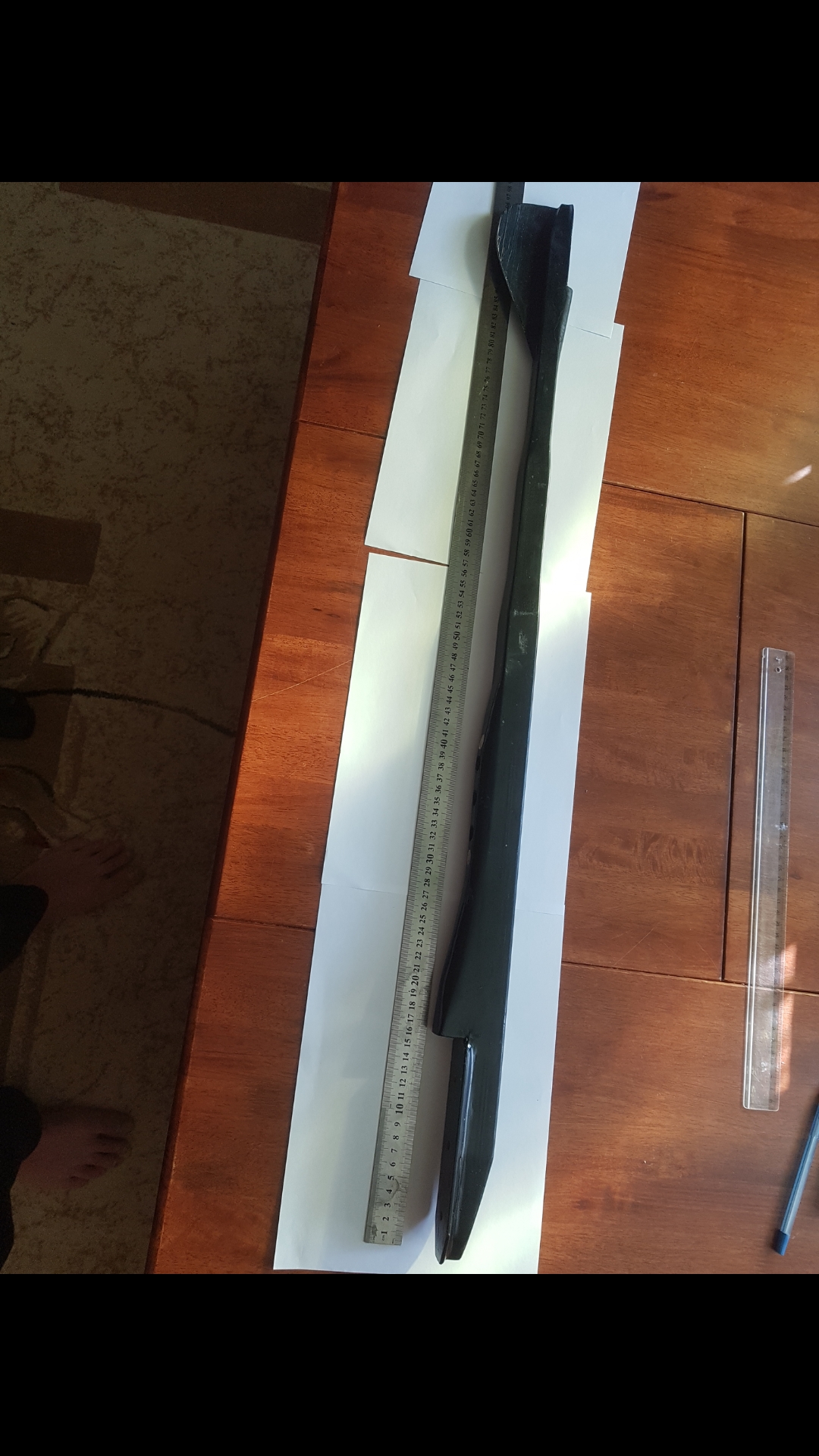

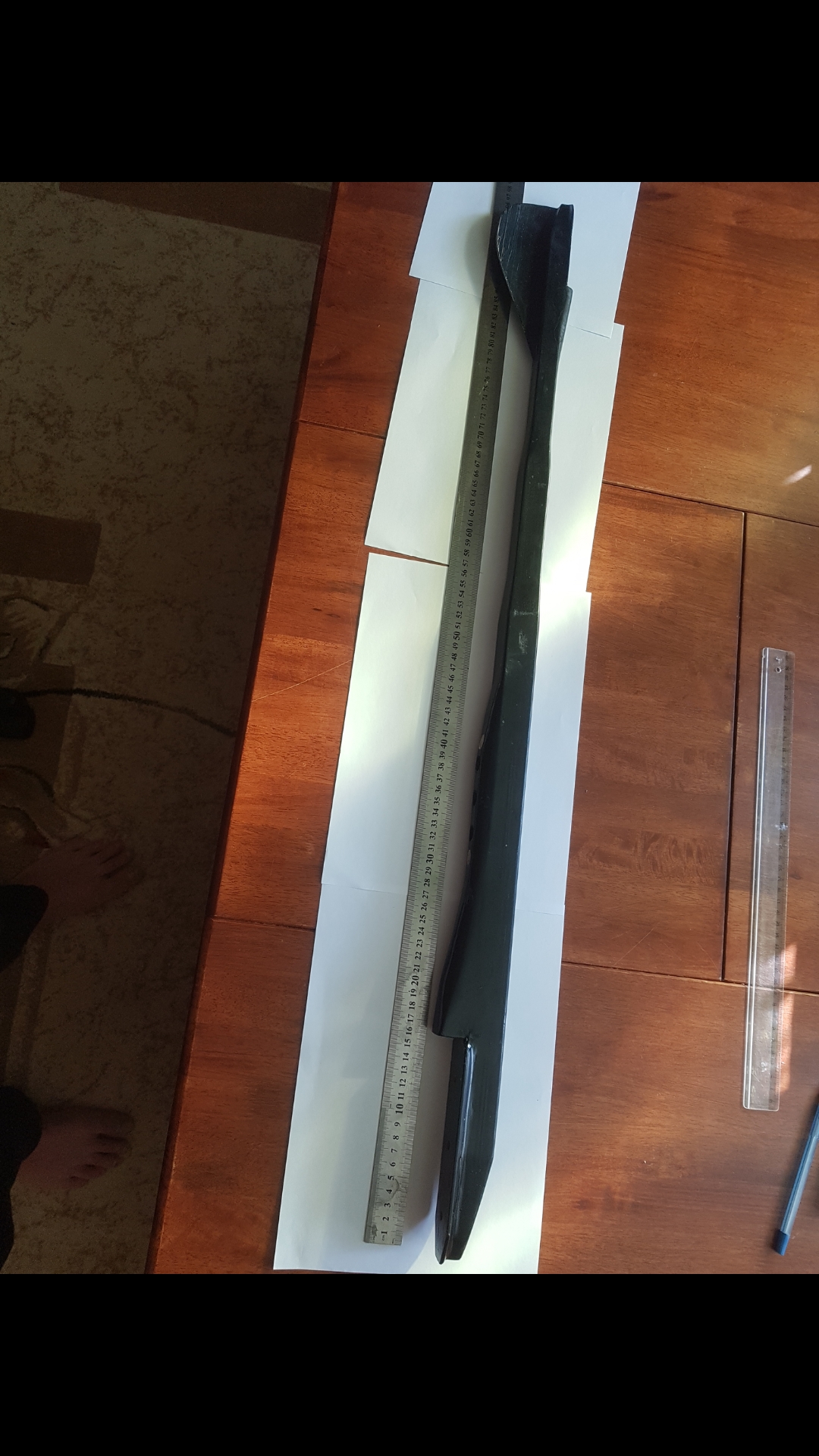

Спрашивают про ГФ.
Нога заодно с площадкой - дерево в стеклоткани с эпоксидкой,
Усилена металлическими кронштейнами.
Фюзеляж- сварен из 3х квадратных труб-30, 25, 20 мм.с площадками под крыло( 3 закладных гаек м6), и стабилизатор (2 закладные гайки м5
Крылья- фанера в стекле.
Фюзеляж к ноге крепится 3я винтами м6.
Как то так.

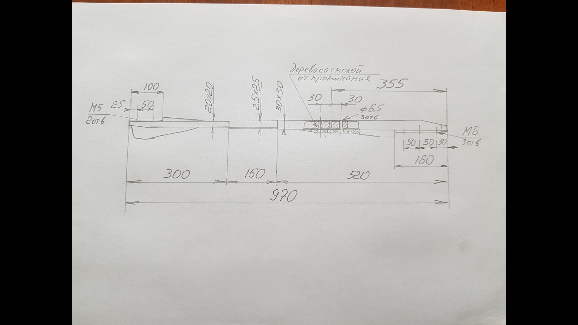

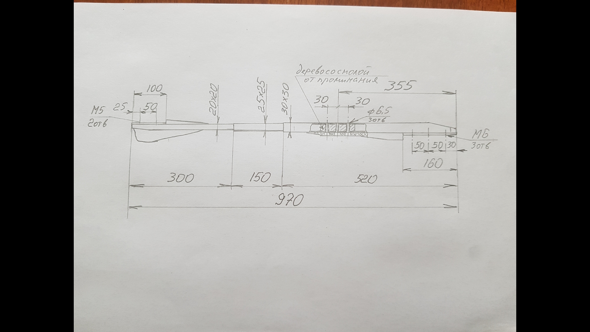

Привет Александр. Размеры фезеляжа с фотками поподробнее можно?
Непрочитано 29.09.2020, 09:49
#99
саШОК
Аватар для саШОК
Location: подмосковье
Благодарностей: 67
Вот набросал немного.

Спасибо. Можно немного по технологии поклейки мачты, крыльев и опоры к доске( фланец). Сколько слоев, какой стеклоткани и т.д.
Непрочитано 01.10.2020, 13:31
#102
саШОК
Аватар для саШОК
Благодарностей: 67
Ну да когда изпользовал за основу ГФ из под кайта только подлиньше физюляж и крыло со стабилизатором побольше к нему привернул было ощущение что слабоваты крепления элементов ну и сама нога "как сопля" ...
Поэтому были доработки : нога- добавил стекла, усилил нижний фланец и добавил третью закладную гайку М6.
Физюляж- увеличил сечение трубы 30х30 мм, площадку под крыло сделал пошире 40мм, и за место 3х гаек М5 вварил 3и гайки М6, ну и три отверстия для крепления к ноге.
И сейчас после летних каталок я уверен в нём...
Для меня он жёсткий...

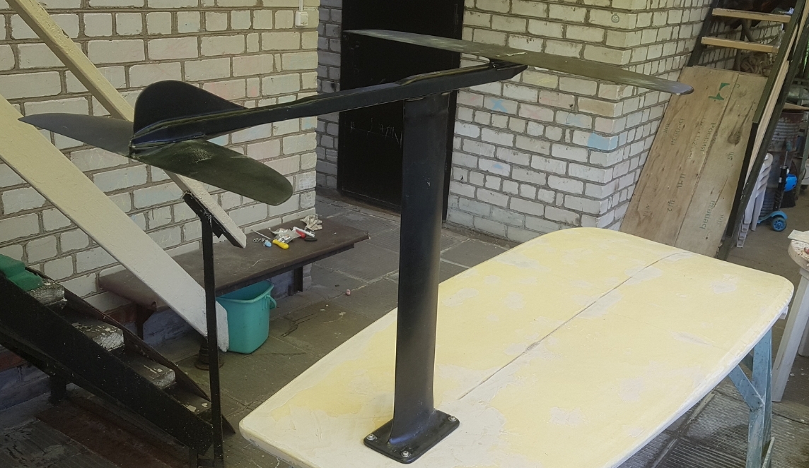

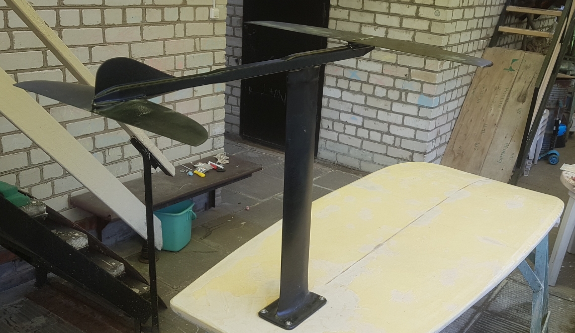

саШОК, привет, есть такой вопрос. какое расстояние на твоей доске от мачты(где стоит точно степс) до середины ноги фойла. Заранее благодарю.
mm7, привет есть понимание доски, все реданы вылизал, где будем мачту ставить и ногу прикручивать. уже пора
Непрочитано 12.11.2020, 15:18
#104
Благодарностей: 479
Frog, а чего саШок то? Он шейп с JP Foil 135 скопировал. Посмотрите на масштабируемые изображения серийных досок похожих на Вашу, вот и расстояния. Только надо учесть тип и размеры фойлов и размерность парусов.
Непрочитано 12.11.2020, 18:02
#105
Сообщение от Frog Посмотреть сообщение
Зависит от того будешь ли катать с плавником. Если да, то все как у обычных досок типа формула. Но мачтпогон подлиннее и идущий более назад.
Если чисто для фойла, то зависит от фойла. Возможно финбокс нужно двинуть вперед если фойл сильно задненогий.
Мачтпогон чуть заднее.
