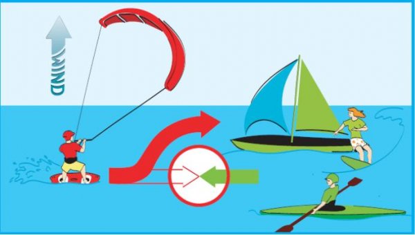

Возник вопрос: кто должен уступать - тот кто выходит на воду, или тот, кто возвращается? На виндсерфинге.
Кто начинает движение (стартует) уступает идущему на курсе. Это значит, если собираешься стартовать с берега или воды, должен убедиться, что своими действиями не станешь помехой и не допустишь столкновения.
Взято у поляков.

расхождение
Поляки предписуют кайтеру обходить (опережать,расходиться)ниже по ветру, чтоб как они пишут, не зацепить мачту стропамиили не оббрызгать,например лодку.
