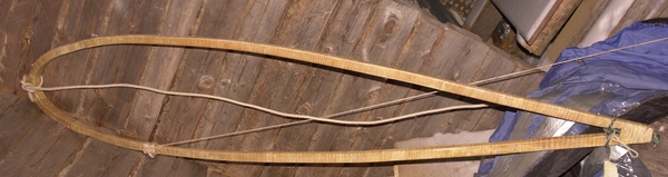

А давайте обсудим гики из дерева ?? Я когда то клеил из реек в шаблоне, покрывал лаком, оковка передняя из алюминия, жаль нет сейчас этого всего, а то сфоткал бы. В руках было удобно, гнулся как нынешние алюминиевые, выглядел красиво......
Если бы я сейчас сделал гик из дерева весом как мой нынешний - он бы был точно пожёстче того, который я купил, потому что мой деревянный пружинит точно на столько же, а он сечением 16мм х 23мм в хвостах и 35х25 - в переднем загибе.

Благодарностей: 359
Вот еще идейка для мозгового штурма, петли к парусу крепить... ну можно и к гику и к парусу... будет эффект перемычки про которую раньше писали
Разгрузка старого гика у меня давно сделана, петли (точнее, заплечные ленты, выполняющие роль петель и трапеции одновременно, но суть от этого не меняется) крепятся к началу и концу гика, а сам гик от прогиба руками вниз (и от болтанки гика, так как он в данном варианте имеет мягкое крепление к мачте, тросом - полиспастом) удерживается тросиком, один конец его крепится к мачте на высоте 2,8м, второй - к гику, между рук, ближе к передней.
