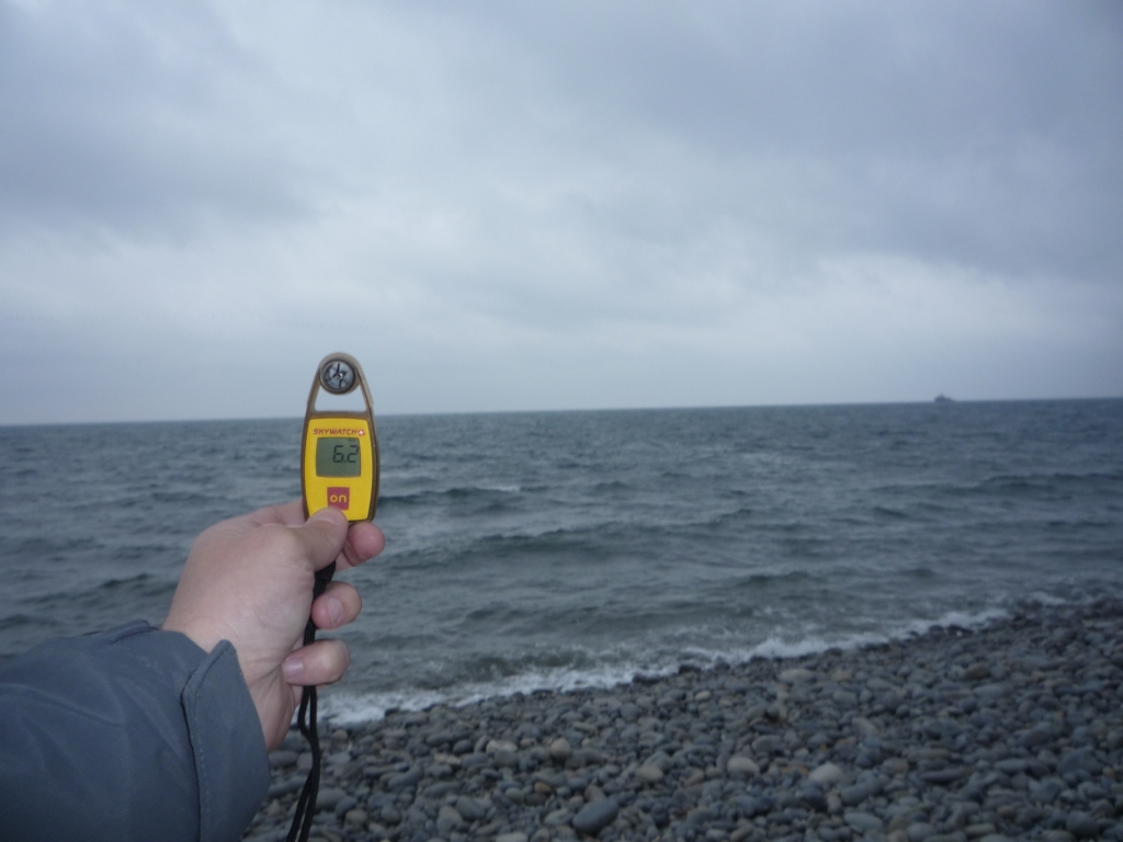

Вчера решил попробовать Широкую Балку в Запад с поворотом на ЗСЗ....для сравнения сначала замерил в Мысхако...у берега было максимум 3 метра и постоянные закисоны до полного штиля...поехал в Балку думал что покатаюсь на 85см+10м....
А там вот так...
Показывает 6,2 и это максимум который я поймал...реально в среднем 5-5,5...ну а я на глазок посмотрел да и набил 7,0 парус и взял 90 литровый Falcon....прекрасно...в общем Балка понравилась очень...ровно дует почти как с вентилятора...
Ну а анемометр можно выкинуть...это явно не 6,2....или я настолько крут что могу ехать на этом комплекте в этот ветер...

А ветер в берег был?
А то точнее было бы анемометр с собой взять и на воде померять.
Ветер был точно в берег....я замерял минут 15...дожидался плотных порывов....на воде тоже самое...

Ну тогда да, странно, надо сравнить показания анемометра с другим каким-нить.

Дорогие друзья!
Радостно, что модель 2000 года Skywatch FUN еще эксплуатируются. Это самая легкая - 30 г. модель анемометра, которая была в линейке Skywatch с 1983г. С выходом новых модификаций снята с производства в 2004 году.
Для информации: иногда в крыльчатку может попасть грязь, песок. Попробуйте промыть крыльчатку обычной проточной водой! Фирмой JDC Electronic( www.jdc.ch) предусмотрена такая возможность. Все приборы - водостойкие.
Также ,к сожалению, с течением времени(обычно не ранее чем через 4-6 лет регулярного использования) ,у всех измерителей ветра может происходить небольшой износ вращающейся крыльчатки. Зависит от условий, общего времени использования и от силы измеряемого ветра . В новых моделях Skywatch Xplorer предусмотрена процедура ее простой замены при необходимости!
Уважаемый пользователь модели FUN 2000г.
По желанию готовы произвести Вам замену на новую модель Skywatch Xplorer1 с хорошим дисконтом. Рождественский Trade in для моделей больше 10 лет :).
Обращайтесь, пожалуйста, напрямую к нам
С Новым Годом!

С новым годом...приятно чувствовать заботу о клиентах...этот Fun - все что осталось от былого великолепия...сначала купил FUN для прикола...потом потерял его куда то...и купил серьезную модель типа такого http://www.jdc.ch/en/sport-line/meteos/ его хватило на 5 лет...потом у него напрочь заклинило вал...что я только с ним не делал....потом выкинул его...а через 2 года нашел FUN....вот такая история....если бы
знал что после гарантии есть такие условия, не выкидывал бы...
А в Новороссийске есть дилер???

"Износ" у многих приборов начинается гораздо раньше шести лет, практически сразу после первых измерений. налипает соль, в т.ч. и на ось (подшипник), ну и так далее. Кроме того, бытовые приборы при выпуске (как правило) не проходят никакую проверку, не приложен акт о тестировании. Расчет чисто на серию, проверена при разработке и мол, достаточно. В общем-то да, т.к. прибор не для ответственных деяний, а так, игрушка. Но тогда и о точности нет смысла разговаривать.
Если все же задаваться оценками, то сравнивать нужно не с "каким-нибудь" таким же усталым прибором из пыльного кармана своего сотоварища, а с прибором более высокого класса, хотя бы с минивертушкой, типа VantagePro, причем недавно прошедшей поверку. Крыльчатка там тоже небольшая, но всетки - другой размер чем у карманных минидевайсов, другой класс, другой уровень. Иначе только плодишь недоумение. Например, расходятся показания на 1 м/с, ну и что?! Где истина - на том, на этом, или посредине, или нигде???
