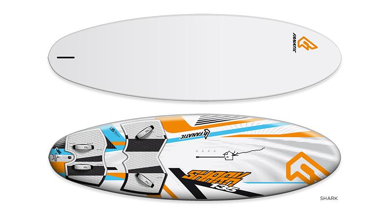

не нужна пробка (обычная доска шарк аш р с )? а как же она дышать будет? а как же зимой -40 а летом +35.....и вся прочая лабуда про давление и опыты с воздушными шариками?
а как же самолет?
Это вот эта доска?
http://www.fanatic.com/content/produ...l#.UCyaYanN_a5
Что там за дырочка (отверстие)?
Может кто-то другой имелся ввиду?
Так у нее аж два технологических ответстия.
ID:	7964  Нажмите на изображение для увеличения
