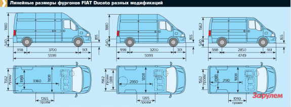

Скорее всего имеется ввиду цельнометаллический фургон
Название: Ducato 3 схема-1.png
Непрочитано 18.11.2013, 12:08
#95
Т.е. вообще, размер БЕЗ второго ряда сидений, куда, собственно, мы можем погрузить наш стафф чисто вдоль. Я к тому, что ежели размер этот меньше 250, машина получается, как бы, неочень для своей категории - берешь громадный шкаф, а твое пальто опять наискосок ((
Если по таблице в начале темы, то T5 - 235 (489) - не проходит из первого раздела (до 5м). ТОлько Ducato2002 / Jumper / Boxer . L1 251 (475), так?
