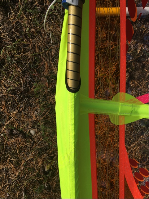

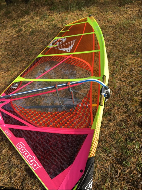

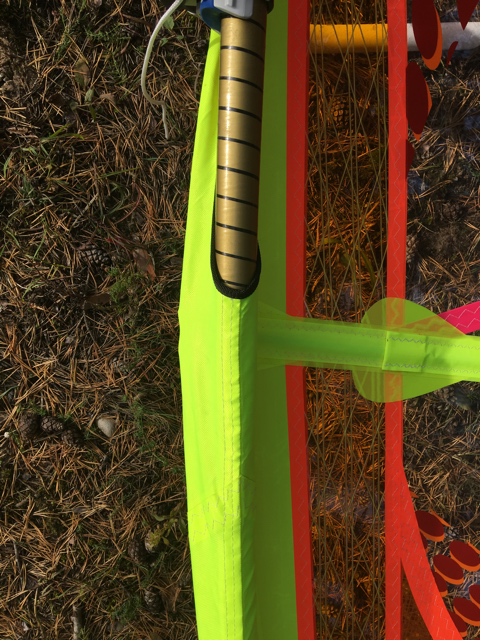

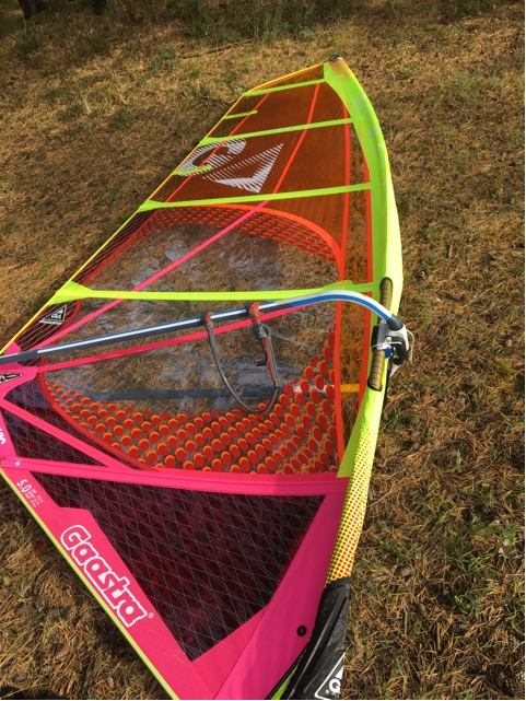

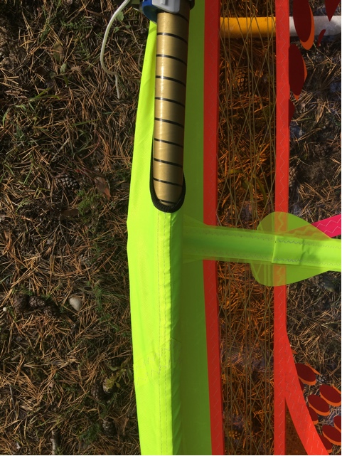

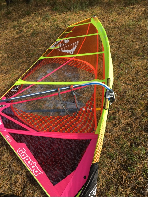

Так получилось, что сегодня был хороший ветер и я как раз набил вначале свой Manic (ему года 4, не меньше) и он тоже, кстати, в размере 5.0
Должен сказать, что если набивать по указанным ТТХ, то твиста наверху почти нет. Добавил пару см на удлинителе, небольшой твист появился. Но вторая лата снизу действительно торчит за мачту как-то раньше я на это внимание не обращал
Гик по длине четко по ТТХ, но обычно у меня по настройкам всегда на пару см меньше от максимальных, то есть тоже получается чуть больше. Так что, похоже, это просто такой крой паруса.
Так что натягивай по мачте (но без перебора, большого твиста быть не должно), а торчащей латы не бойся - когда ветер дует, она задает пузо парусу.

Фото чтобы показать что у паруса есть нормальный твист. А латы вроде вперёд мачты не торчат, как и должно быть. То есть, да, всё ок.
У Andreysevastopol, насколько понял, ситуация обратная, латы не доходят до мачты. Предлагаю добить чтобы был побольше отвал верхушки и не бояться что латы отстоят от мачты. Главное смотреть по профилю.

В том то и вопрос, что лата вторая(там пять) на на упомянутом выше Ga-manic 5.0, на мачту "налезает" на сантиметра полтора. Привычно, что латы "заходят" за мачту или хотя-бы перекрывают её наполовину. Катался пока что только на слабом ветре до 10 м/с, вроде тянет норм, сильнее пока не дуло. Отпишусь после тестов при нормальном ветре.

Нормальное положение лат - от касаются мачты до заходят на мачту на половину диаметра. Отклонения в небольшой степени допустимы если достигается хороший профиль. С Маником тогда всё просто - добить по мачте побольше относительно фото, чтобы верхушка твистовала.
