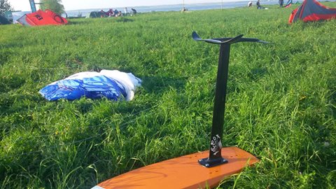

1. продольное положение крыла вроде нормальное получилось. можно ехать с довольно большой скоростью, не взлетая, и поднимает, как захотел взлететь
2. надо нарабатывать другую - вертикальную стойку. разогнаться и заглиссировать можно только в увал, стараясь не загружать вбок стойку гидрофойла как плавник, иначе ее начинает выворачивать со страшной силой, петлями ее не удержать
наверно может помочь увеличение ширины доски, жалею что взял 67см, а не формулу.
когда подняло на крыле, доску стало неудержимо кренить под ветер
и длину ноги не зря наверно для виндсерфинга делают короче - 85см.

круто, но фотки не открыть!
