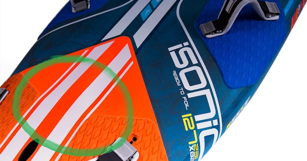

Внимательно изучаем первоначальный текст:
""" Как раз на той неделе товарищ сдал такую (2018 г) в ремонт
ГонщеГ "прогрессирующий" и промятые за 3 месяца мачтой оба борта четко напротив шарнира можно списать именно на это."""
1. Русским языком написано - гонщеГ, а не ТРАМВАЙщик.
Если вы уверены, что на соревах можно участвовать и побеждать на ГО-шках, пожалуйста, заявитесь на ближайшие в Вашем регионе на Старборд ГОУ, и войдите хотя бы в 10-ку.
Далее, на эмоциях, вкралась ошибочка - "бурумбочка" все ж перед задними петлями, а не перед передними, так что читаем в новой редакции:
"""Но... играющая вверх-вниз (как резиновый полукруглый насос-лягушка для еще советских резиновых лодок) бурумбочка перед ЗАДНИМИ петлями - это уже ни в какие ворота НЕ ЛЕЗЕТ!!!!"""
2. Я конечно же слаб в теории доскостроительства, так что если Вы меня просветите, как правильно называется этот "холмик"/"возвышение"/"перепад палубы" перед задними петлями (ниже на фото в зеленом кругу - это не кривые белые линии, это их излом на этом "перепаде"), то буду Вам безумно благодарен. Я эту, продавливающуюся вверх-вниз хрень (спокойно гуляет миллиметров на 5) иначе как "бурумбочка" назвать не могу.

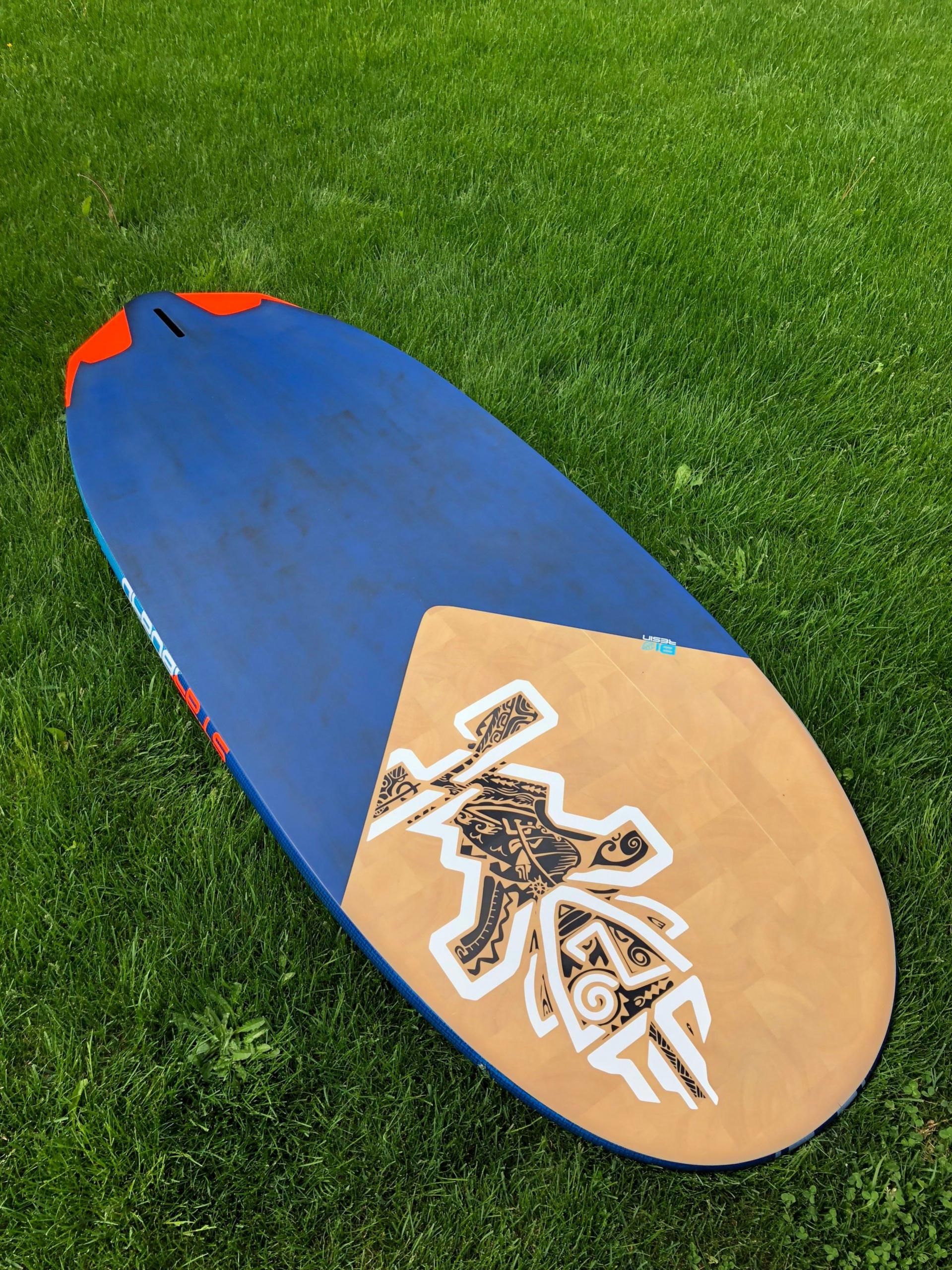

Нестеров Вячеслав, а товарищ сдал в ремонт именно с бальсой доску, которая L.C.F. technology?
Непрочитано 26.07.2018, 15:32
#938
Нестеров Вячеслав
Аватар для Нестеров Вячеслав
Sail Number: RUS-525
Club: 25Fin
Location: Владивосток
Конечно же букоФФФки на борту можно и перепутать... и забыть...
Но такая мордочка не забывается

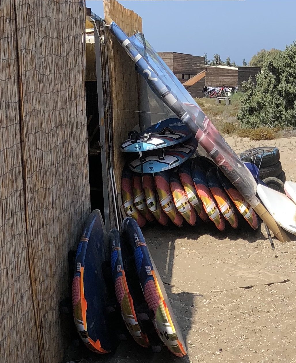

Вот мы плачемся, а я с кайтерами пообщался, фойл-рейсы. У них там вообще современный парафойл в воду уронил - он становится тренировочным, тк теряет ~5% своих свойств. Хочешь быть в топе - доставай новый. А цены тоже огого.
Достигли настоящей одноразовости. Молодцы!
Погоди Гриша, Старборд тоже в деле и никак не хочет отдавать пальму первенства каким-то там парафойлам.
Для досок 2018 года Старборд придумал "Carbon L.C.F."
http://www.star-board-windsurfing.co.../carbon-l-c-f/
Один из официальных вариантов расшифровки Low carbon footprint- Низкий отпечаток CO2 (бережём природу). Целых 4кг СО2 наэкономили (86кг против 90кг у аналогичной доски в технологии Carbon Reflex). Это же гигантские 4.5%!!!
Био-эпоксидка!
http://www.sicomin.com/datasheets/product-pdf1171.pdf
В качестве сердценвины сэндвича волокна бальсы, нарезанные поперёк, вместо мудацкого PVC/Airex, сделанного из самых ужастных продуктов химической промышленности.
И главное всё крепкО и прочнО (как минимум на бумаге и в заявлениях продавцов).
Мечта, а не доска.
Что же видит пользователь в реальности?
Вот фотка с одной известной станции проката на острове Родос.
Эта станция каждый год закупает новые доски.
Всего лишь через несколько дней использования обнаружились такие отслоения, что.... в общем ремонтировать там нечего, только в качестве тренажёров использовать можно. На фотке 9 Футур-трупов, со слов представителя станции с Айсониками такая же фигня. На фотку попало не всё (три доски на переднем плане может и в ремонт отложили, может шансы есть, не знаю). По слухам всего 22 доски. Якобы даже представитель фирмы из Тайланда приезжал на Родос на это посмотреть и доски заменили на.... точно такое же экологически чистое творение кобры. Вот только новые доски стоят в хранилке, и распаковывать их не спешат. Я уж не спрашивал почему, может их в запакованном виде продать проще?
Ведь со слов продавцов массовой проблемы с ресурсом по прежнему в упор никто не видит....
Да, кстати, в каталоге 2019 технологии LCF больше нет. Наверное недостаточно одноразовая получилась.
Кто хочет урвать - спешите.
В следующем году будут доски, где будет:
В некоторых местах волокна льна вместо волокон карбона.
Сердцевина сэндвича бальса (днище)
и переработанные PET бутылки (палуба)
http://www.star-board-windsurfing.com/2019/flax-balsa/
Три дня на воде и доска превращается в тренажёр для суши. А ты говоришь кайтеры...
