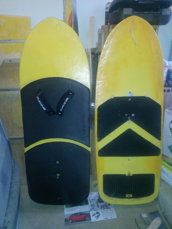

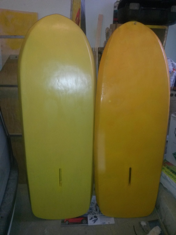

Доделал досочку. Переборщил со стеклом правда, не надо было дно и палубу стеклом крыть, тяжелая получилась.
Если кому в Московском регионе нужна доска для обучения под Таттл бокс, могу свою прошлую дать попользоваться с последующим выкупом тыщ за 5. Доска не убиваемая, размер и форма для обучения самое оно. На фото прошлая справа, нынешняя слева. Размер у нее прибл. 150х53х6

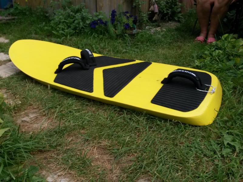

Вот моя досточка. Сегодня закончил.

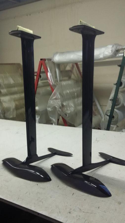

Закончил второй)) Полностью разборный. Вес 3,4 кг.))
Импортозаместил)

а я импорт купил. Пришел мне Alpinefoil 5.0 Access V2 Kitefoil
http://www.alpinefoil.com/en/kitefoi...il/page-1.html
Непрочитано 30.04.2016, 00:13
#896
mm7, о круто! можно по-подробней, какой комплект? Под какой бокс головы? Есть площадка? Есть ли возможность собрать голову вместе с площадкой?
Непрочитано 30.04.2016, 00:15
#897
MikhailE
MikhailE, будут продаваться?
После испытаний. Пока не готов. Хочу откатать сезон, выявить все возможные косяки и определиться что делать и что народу будет интересно.
Пока делал эти, появилось куча моментов которые хотелось исправить тут и сейчас)
MikhailE вне форума Ответить с цитированием
Непрочитано 30.04.2016, 00:23
#898
Сообщение от MikhailE Посмотреть сообщение
После испытаний...
Это само собой! Ну ежели что, имейте меня в виду! Вдруг для кайта не покатит, а для паруса будет самый раз! :)
Непрочитано 30.04.2016, 00:47
#899
Все стандарно по комплекту, только голова под Татл.
Стандартно там идет KF-Box, но за ~40 Е поменяли на Татл.
Площадка это тоже головка, надевается на стойку как КФ или Татл.
Можно поменять на площадку и на другие головки (цена зависит от головы). Можно купить все головки под разные доски и менять.
Там на сайте все у них есть. http://www.alpinefoil.com/en/kitefoi...access-v2.html
Крыло XLP 2 wing, самое большое.
Спросил бы сначала! Он нормально едет, не быстро, но катабельно. Что не очень хорошо - я видел один такой живьем с открывшимся передним крылом. Там были две тонкие корки и немного какой-то пены. Выглядело как муляж крыла. И оно развалилось не от удара, а в процессе первого или второго катания.
Может быть, у тебя пены внутри достаточно и все будет ок. Но на подводные препятствия лучше не наезжать. Очень вероятно, что серийно они все крылья делают по такой технологии. Потому он и легкий такой Может быть технология изменилась и все теперь нормально.
Но в тот раз я сильно был удивлен.
