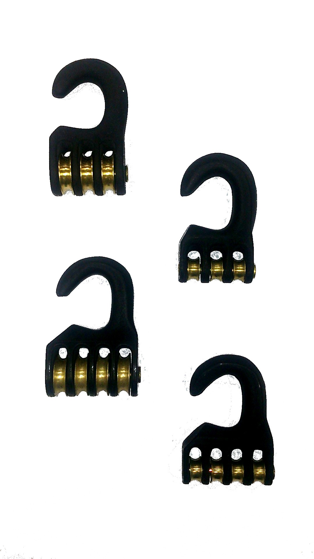

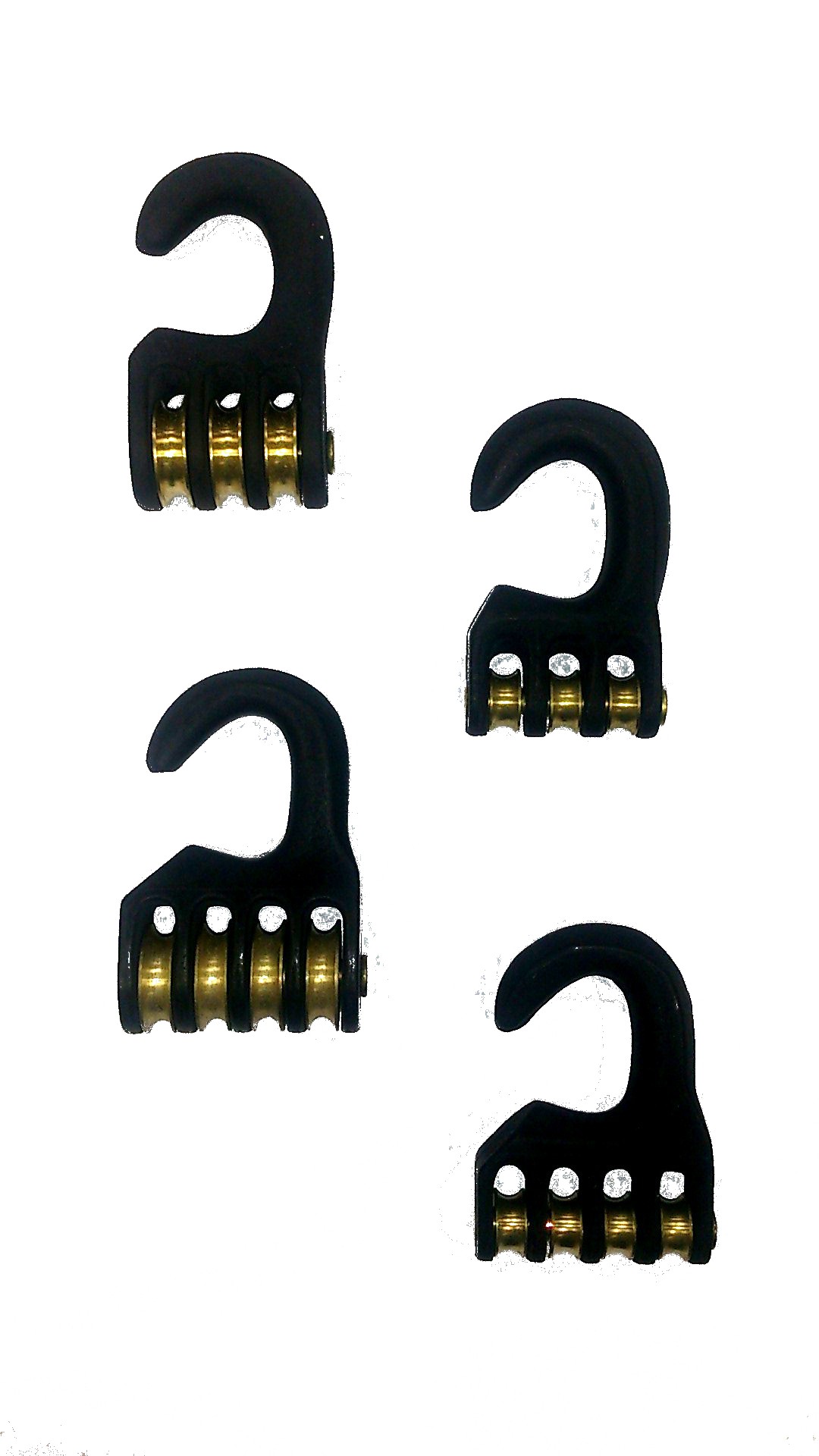

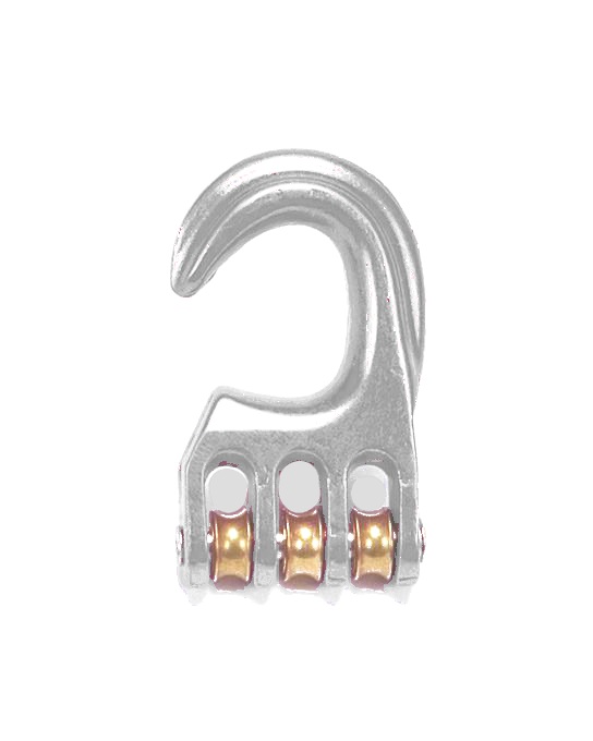

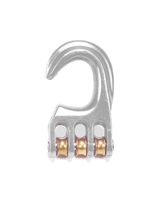

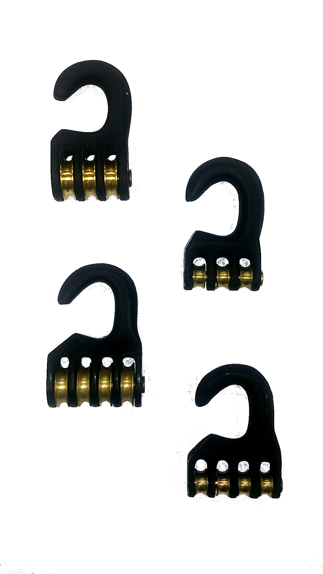

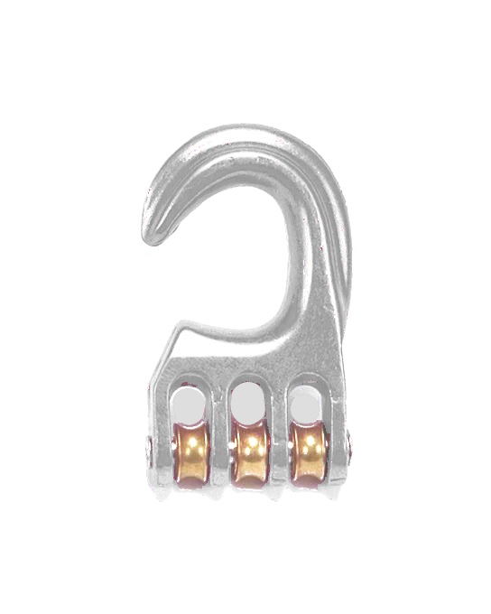

)))) не
для таких стандартный с мельницей гораздо удобнее
иначе надо шкотик с этого тула снимать... вы видели как его туда запихивать заводить ))))

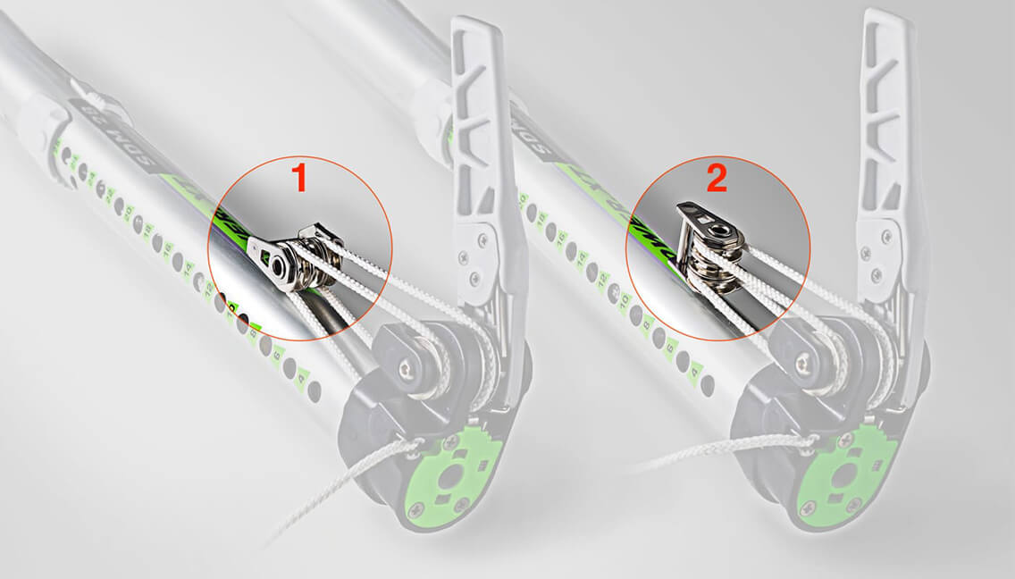

Сообщение от protabou Посмотреть сообщение
Вроде их удлинители ко всем типам парусов подходят:
Вложение 50232
Картинка №1 неправильная!! либо требует уточнения - сегодня посмотрю, есть ли такая проводка шкотика - нужен второй канал для выхода веревки со стопора
Картинка размещена на сайте Дуатон
Цитата с офф-сайта Дуатон:
2 Thread System POWER.XT 2.0
NOW COMPATIBLE WITH ALL SAIL BRANDS! The POWER.XT 2.0 features a stainless-steel open pulley enabling loop-loop-go rigging – the fastest and most comfortable way to rig your sail! The POWER.XT 2.0 is now the first choice even for sails with twisted tack-rollers (e.g. Loft, Naish, Severne). Yet their rope distribution has been taken into account during construction. This tack-roller orientation does not permit a loop-loop-go rigging though, means the rope needs to be threaded.
Если коротко, то вы не можете пользоваться петлей, а нужно продевать веревку заново ... май инглишь пис оф шит ... поправьте если я не понял ))))

Если проблема только с ориентацией блока роликов, то их система поддерживает обе ориентации, причем будет именно быстрый вариант loop-loop-go, что и показано на двух картинках (они обе правильные :).
Разумеется, с "глухой" системой роликов придётся продевать шкотик (при любой ориентации блока), никуда не денешься. Главное, что это всё равно можно сделать, хотя и медленнее, чем с петлями.

картинка 2 - это стандарт, так сделаны все паруса Норф/Дуатон
картинка 1 :
- снимите (зрительно) петлю с блочка удлинителя - она встанет поперек блока на парусе )))
- посмотрите как идет шкотик удлинителя со стопора - он идет левее, чем в стандартном варианте, значит его нужно перезавести под вариант №1 и там должен быть предусмотрен второй выход для веревки со стопора (забыл глянуть ....есть там, или нет)
loop-loop-go не получается на картинке 1 !!! даже у дизайнеров Дуатон не вышло нарисовать ))))

У меня есть такой крюк, только он не дает парус к основанию удлинителя притянуть максимально. В итоге удлинитель торчит и парус выше, чем должен быть На парусах где нет встроенных роликов, а только люверс, шкотики пропускаю через люверс. Чуть сложнее натягивать, но есть мельница, если што.

а у меня наоборот ... как всегда )))) уж извиняйте
три широких ролика на удлинителе не дают толком притянуть парус, и дико сильная нагрузка .. а люверс так расположен, что когда крюк ставишь, то ролики всего на полсантиметра выступают от шкаторины, и ролики на крюке точно совпадают с роликами на удлинителе ... и притягиваются вплотную..
сделаю фотку ... тоже сначала тянул через люверс ...

А, понятно, о чём речь. Да, для "поперечной" ориентации loop-loop-go не прокатит. Придётся протащить шкотик через ролики. И да, при условии, что есть второй выход. Думаю, всё же есть. Они же отдельными буквами написали, что эта модель суперпереработана и теперь поддерживает паруса с нетрадиционной ориентацией. :)
