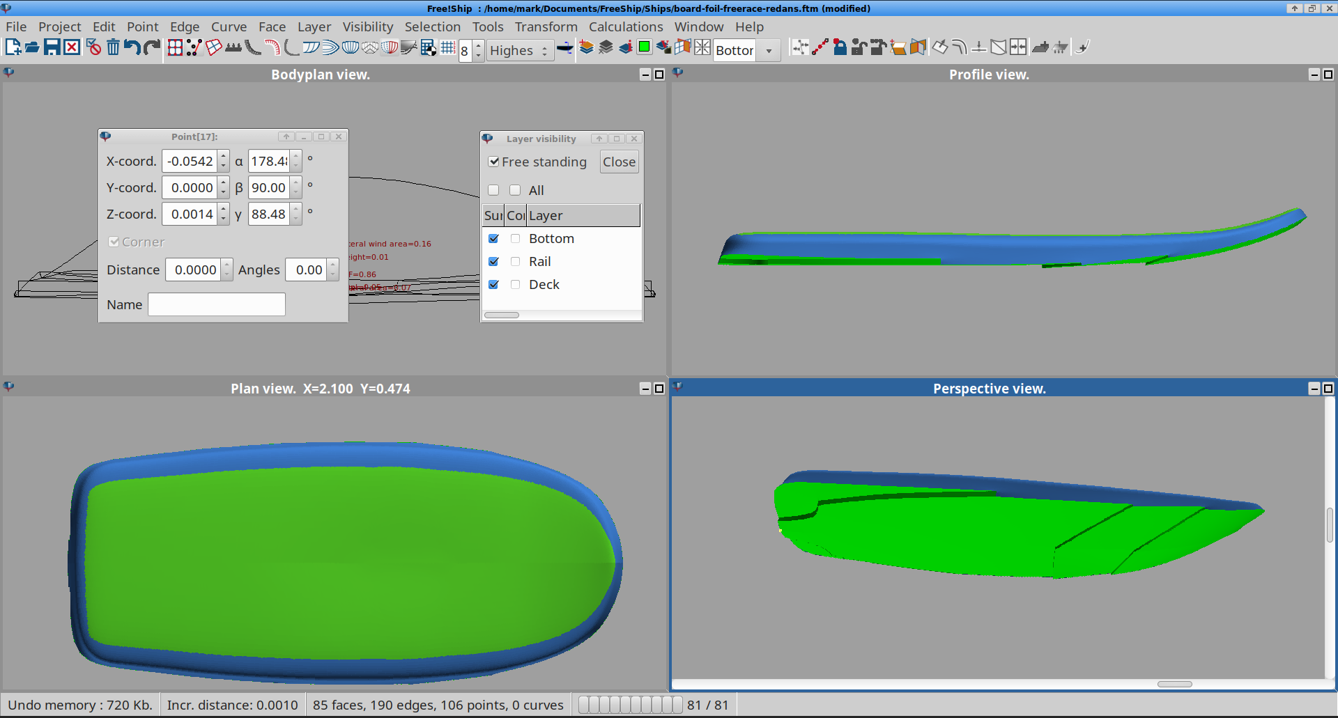

Проектирую фрирейс доску. Чтоб под фойл (ДТ) и под плавник, на всякий случай если фойл сломается.
Основное отличие от других - поперечные реданы в передней половине. Чтобы не прилипала на касаниях.
Длина 210, шир 95. 145л

mm7, не дофига ширины при такой длине?

под фрирейс 95 см норм. Это же не фристайл.
Сейчас катаю на формуле 1м ширины. Длина 225. Нормально вроде.
Наберусь наглости и попрошу чертежик в личку скинут?
Непрочитано 18.09.2020, 15:04
#81
Благодарностей: 499
Сообщение от Frog Посмотреть сообщение
Попробую. Могу и сюда. В формате СТЛ пойдет?
Пока это набросок. Там еще не все вылизано. Хочу обкатать в ОпенФОАМ высоту реданов и форму рэйлов.
я тож так думал, что главное - чтоб не прилипала...
оказалось, главное - чтоб не мешала фойлу поднимать.
Есть подозрение, что реданы будут сильно тормозить на взлете.

Почему? Я сделал реданы под углом в плане, чтобы воздух подсасывался с боков под реданы. Оторвавшийся от редана поток не должен тормозить. А т.к. поток не загибается по рокеру, он не должен втягивать доску вниз. Этим же самым доска и будет помогать фойлу взлетать. И должна отскакивать при шлепках.
