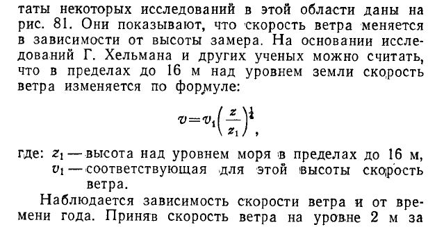

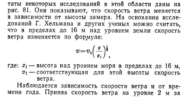

Измерял ли кто-нибудь, насколько отличается ветер в верхушке паруса и в районе гика и ниже?
Как отличаются эти параметры при разной силе ветра и в разных условиях, на море и на озёрах, реках, вблизи берега и вдали, высокий берег, низкий, лесистый, степной?
Все тот же Мархай)

Непрочитано 19.04.2012, 20:56
#81
В формуле не учтена зависимость от времени года. Стратификации атмосферы, температуры, шероховатости поверхности, силы ветра. Единственное её достоинство - то, что она простая. Хороша, когда не надо думать, насколько она может соответствовать действительности.

Думаю, сознательно пренебрег для простоты изложения.

Витя! не видно какая степень в формуле (1/4?) для наглядности конечно лучше график
Непрочитано 19.04.2012, 22:17
#84
amigo
Аватар для amigo
Sail Number: Ekb 96
Location: СПБ
Одна четвертая.
Сам засомневался, полез проверять и наткнулся на интересную штуку- в одном из изданий книжки этой формулы просто нет)))
тут
http://yachting.nsk.ru/r_bibl.php
стр 345
и тут
http://lib.sibnet.ru/book/16621
стр 314

Формула в издании 63 года плоха тем, что "популяризируемый" её увидит, и поймёт:-"вон оно чё, Михалыч, как ветер то по высоте меняется". И тут же примется щщитать "оптимальный твист". Не догнав того, что эта формула получена при обработке, то есть усиленном "осреднении", данных некоторого небольшого числа экспериментов с некоторым небольшим числом внешних условий.
А вот графики 70 года, без формулы, говорят нам, что в разных условиях будут разные зависимости изменения скорости с высотой. Тут уже тупо не схватишься считать, а начнёшь прикидывать, для каких условий какой график выбрать. Ну, а поскольку точки с графиков снимать муторно, то возможно, что человек начнёт копать литературу, с целью найти там готовую формулу для каждого условья, и в поисках своих приблизится к истине.
Это и есть разница между популяризаторским упрощением и доступностью: "упрощение" истину искажает, создавая иллюзию, что мир прост и понятен, а "доступность" объясняет основные принципы, опуская детали, которые каждый желающий может добыть позже, если в этом возникнет потребность.
