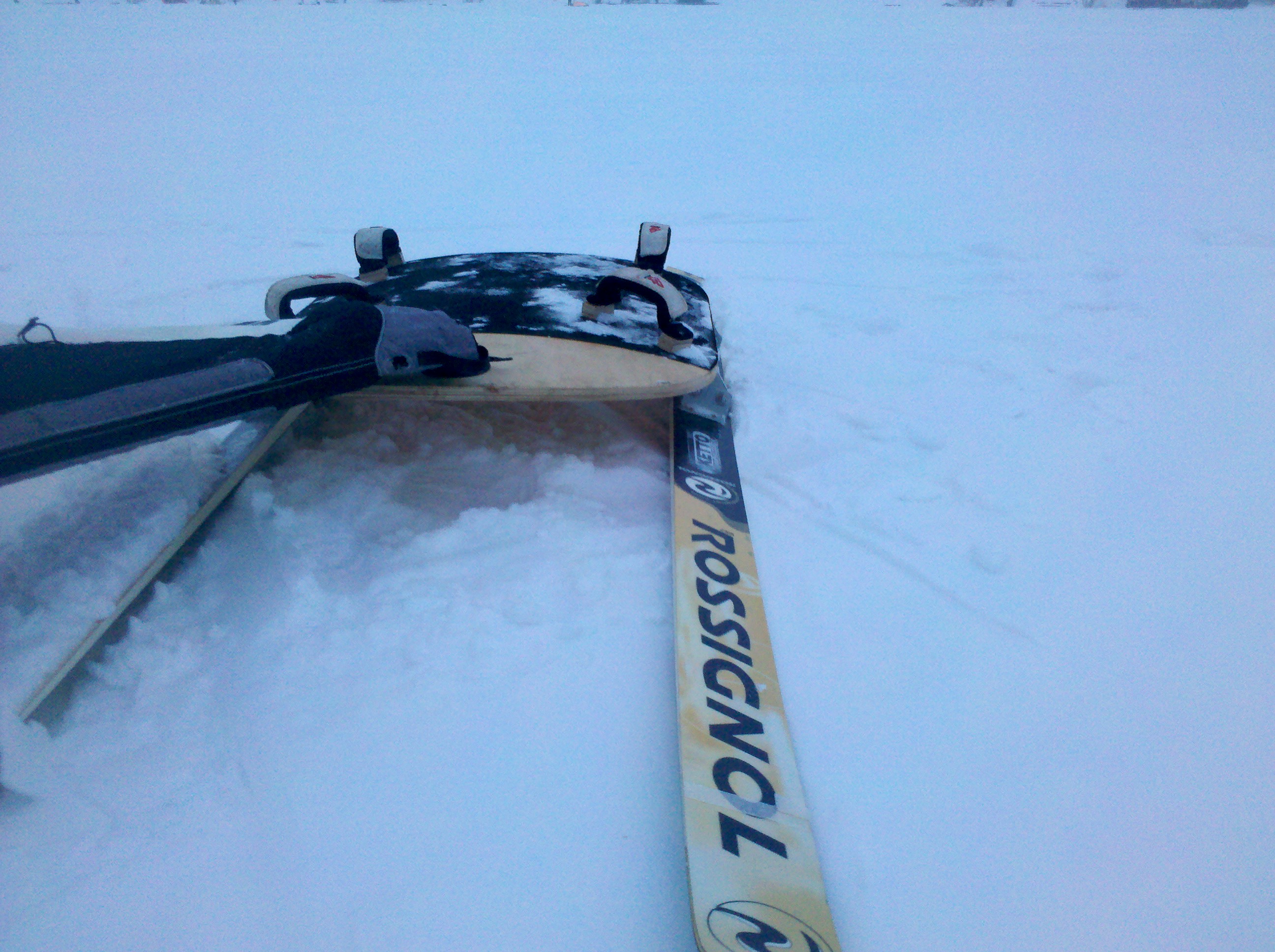

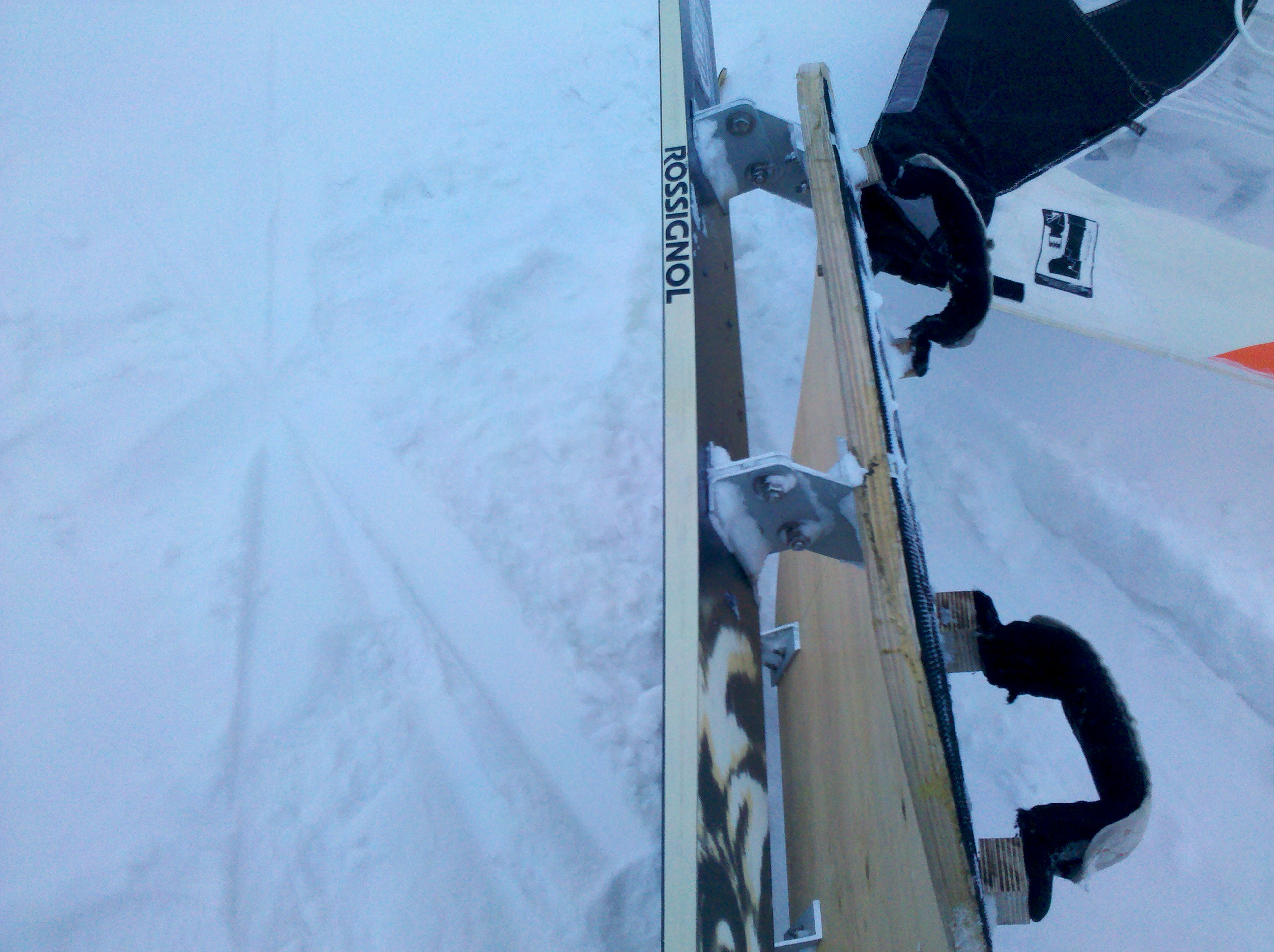

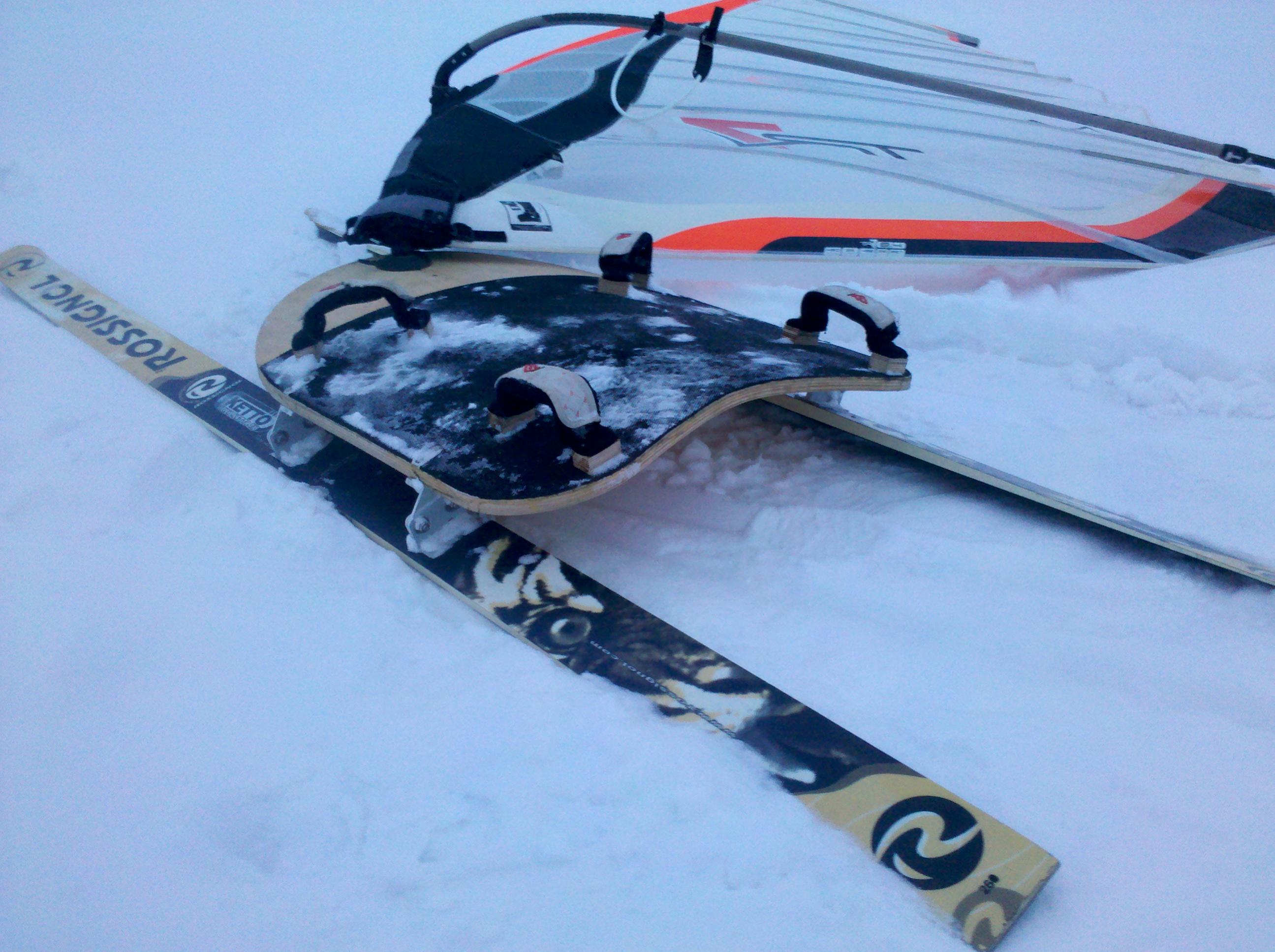

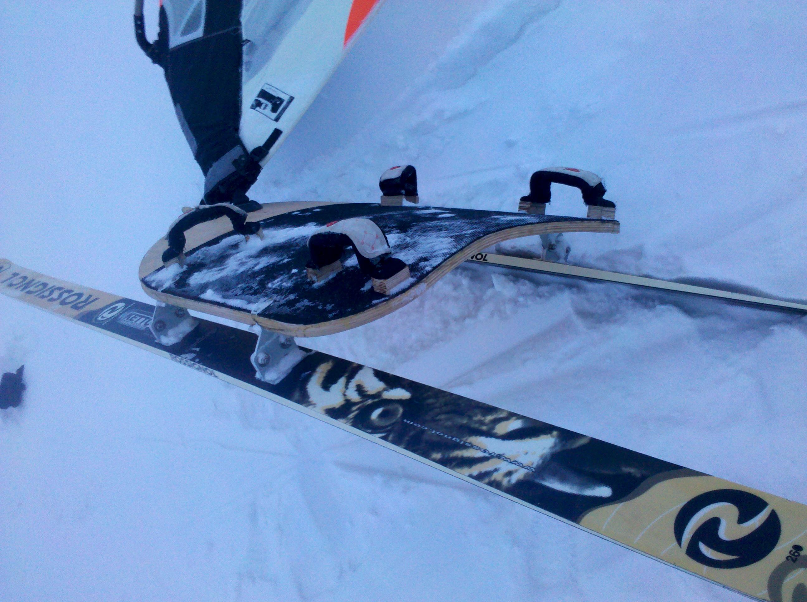

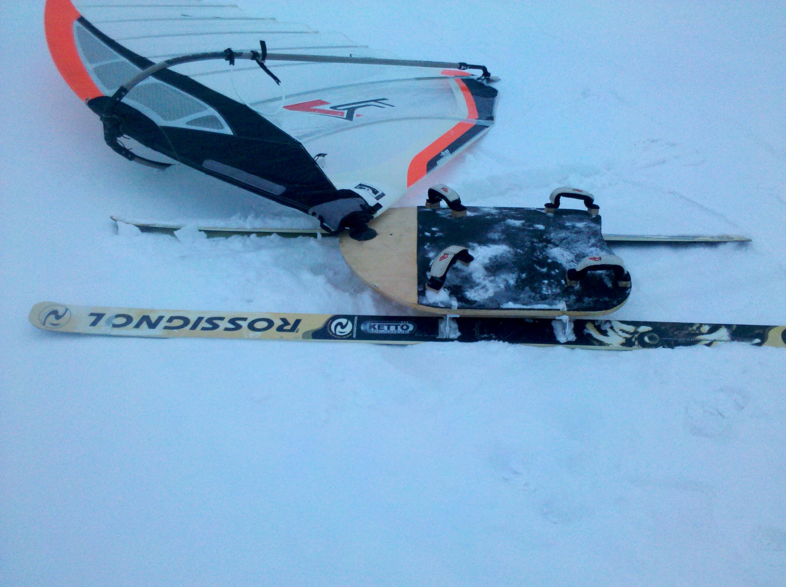

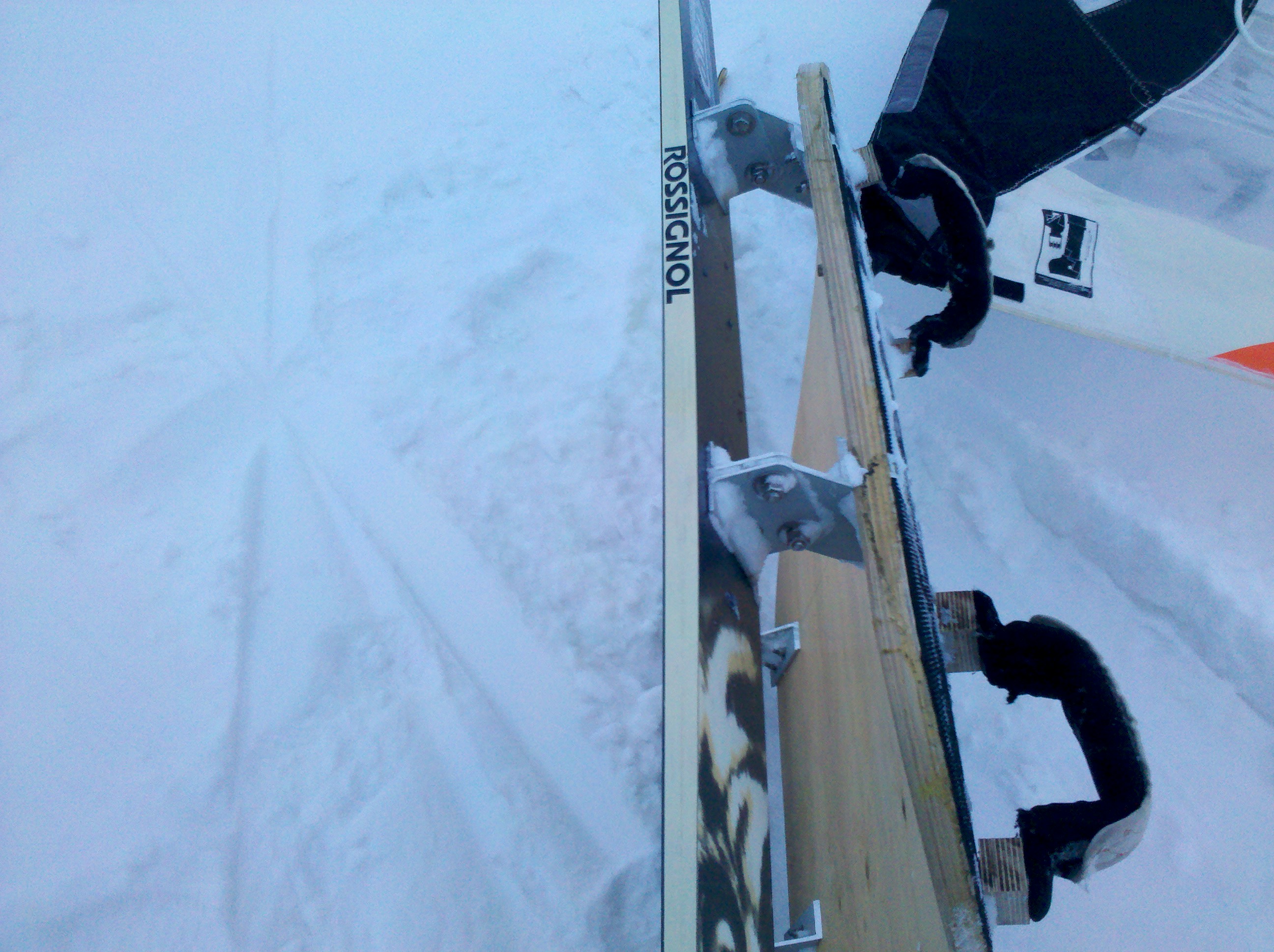

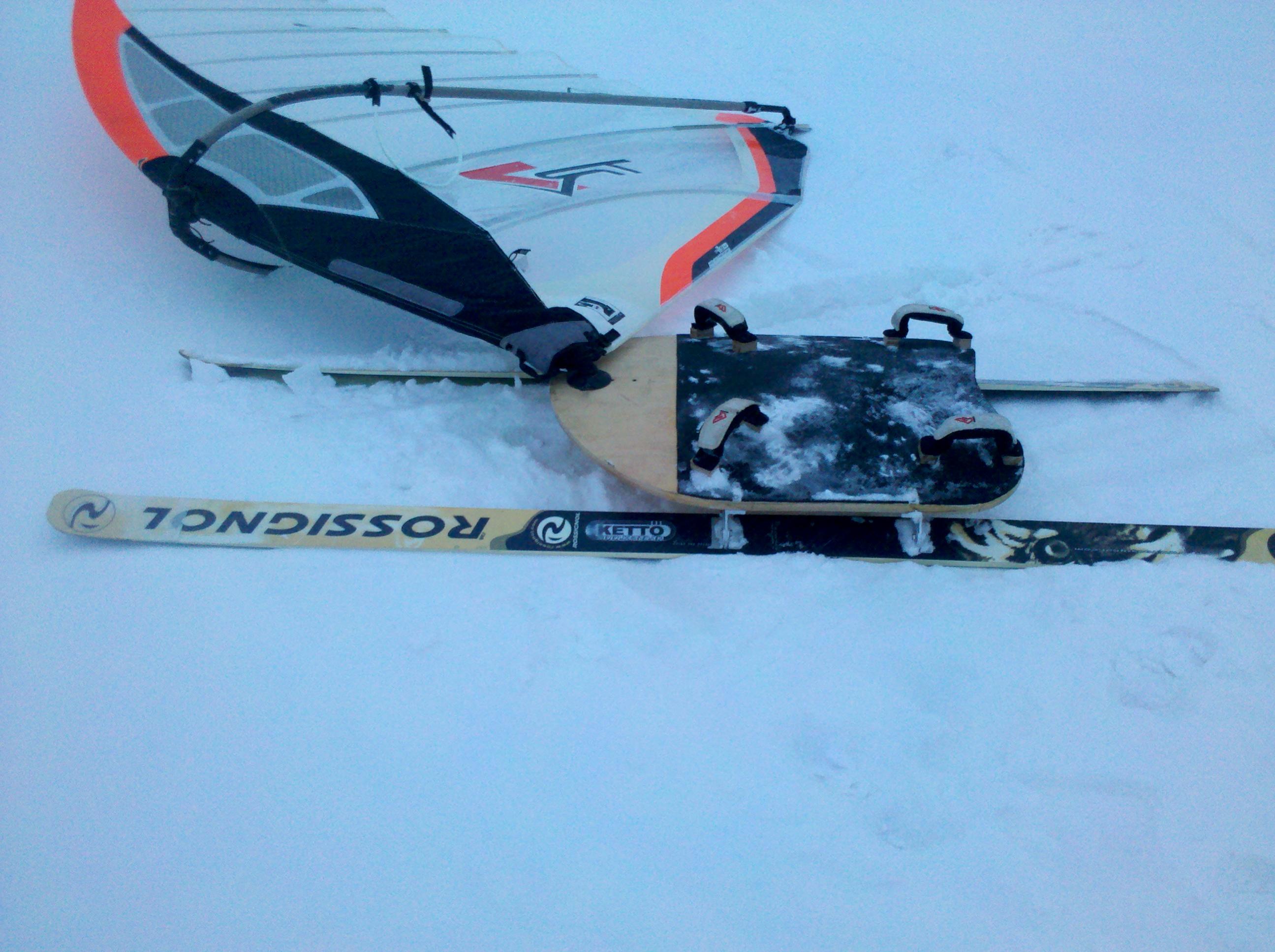

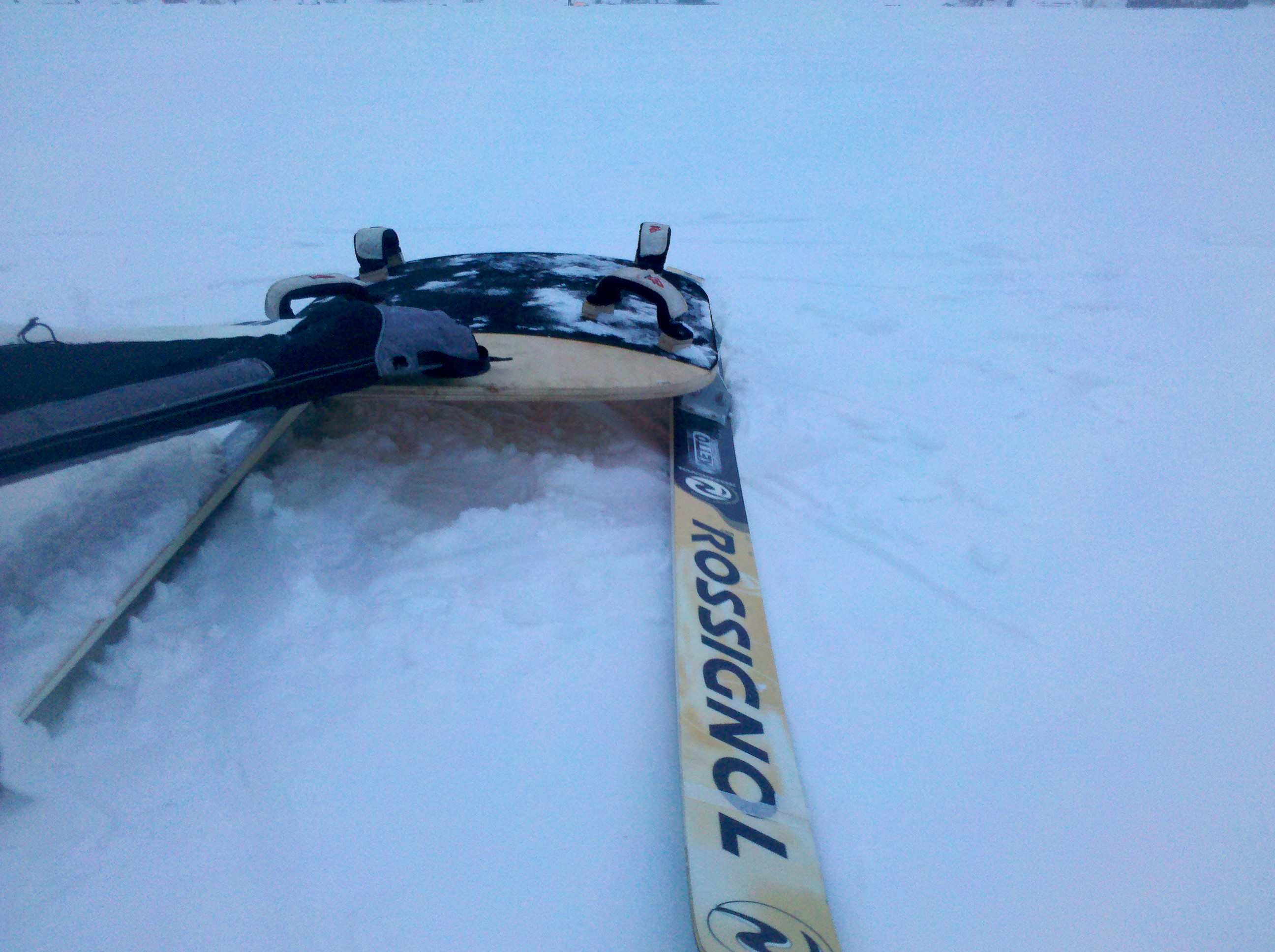

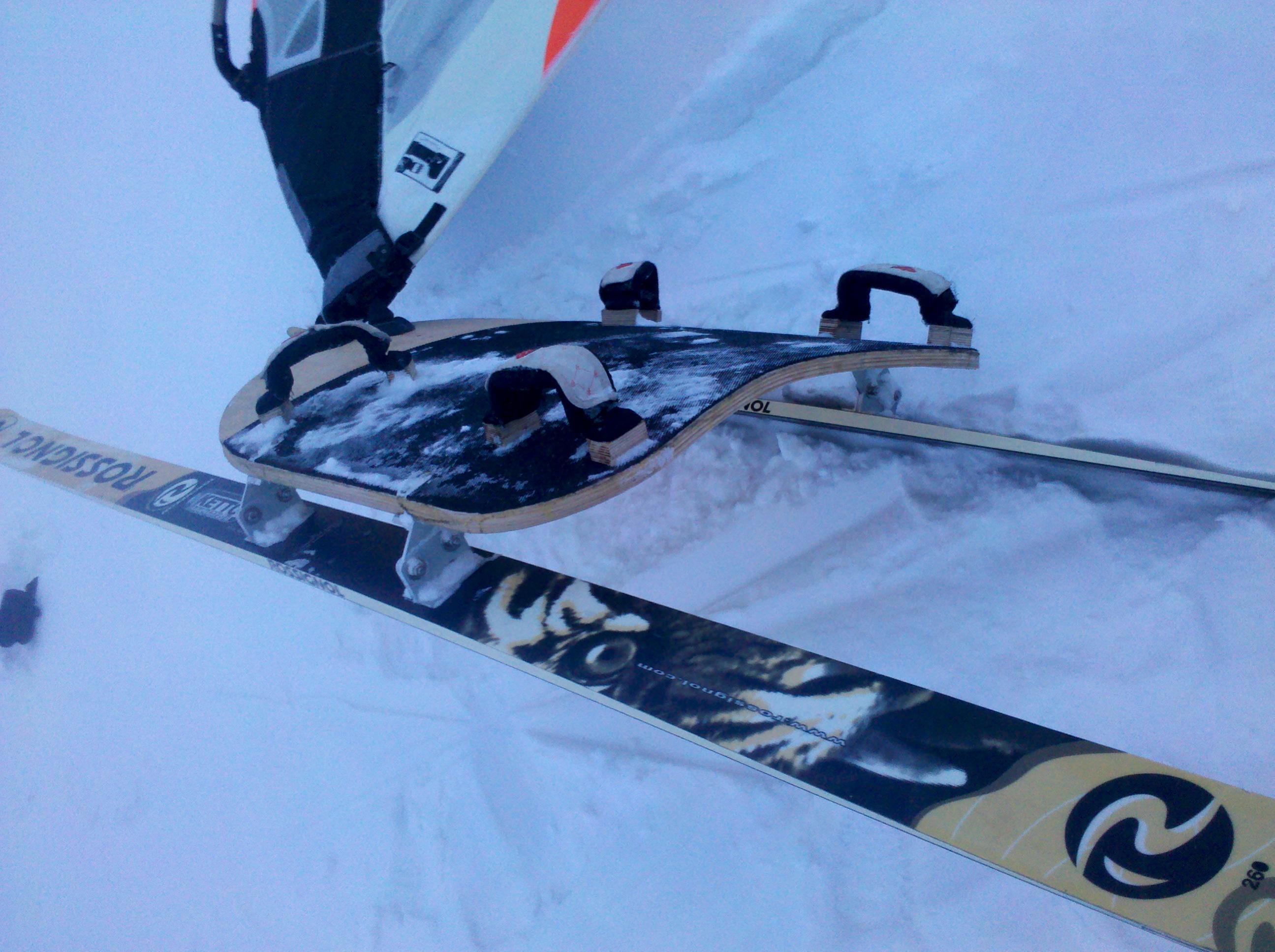

shpak
Аватар для shpak
Sail Number: 225
Weight: 92 kg.
Можно сначала про геометрию? Вот сегодня добрался после обеда до Строгино, набился вооружился а трапу после праздников застегнуть не могу. Пришлось ослабить на 3-5 см, как Вам такая геометрия! Теперь по делу, ну с прогнозом как всегда накололи, только к вечеру стали приходить порывы нормальные 8-10, а так даже многие кайтеры по моему больше курили чем катались. Но я для себя считаю день зачетным на 100%. Я не курю, по этому когда не дуло я пампил и давил по разному ногами для того чтоб понять как легче менять курс на новой версии снаряда (это второй выход). Ветер был рваный, но на порывах я довольно легко разгонялся и каталка в итоге получилась хорошая. Я поменял подвеску лыж (см. фото) Контроль на курсе, даже на кривой дороге при передозе без проблем. Главное что управляемость при этом осталась хорошая, хочешь в увал, хочешь зарезайся, да и на порыве в увал разгонялся контроль отличный. Больше пока менять ничего не буду, остался доволен. Всем кто хочет затестить под прогноз я как правило в Строгино во второй половине дня. Очень жаль для меня что на 50 кайтеров я был такой один, я вот не спешу зимой на кайт, и Вам не советую.

Непрочитано 17.01.2013, 22:54
#88
Тебе на фордаке кормы хватает? Мне сегодня даже моей длинной маловато было (

Снаряд отменнейше выглядит!Сразу захотелось попробовать.Размер паруса какой,товарищ Шпак?
Непрочитано 18.01.2013, 10:11
#90
может не канты врезать, а конечки с боку мелкие понаприкучивать?
