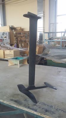

Первый готов))) Вес 3,450 кг. Если успею еще лаком покрою. Хотя и так его хорошо пошкурил. Ждем как растает Пле))

Ух ты! Там крепление к доске случаем не tuttle box?
Непрочитано 18.04.2016, 15:20
#860
MikhailE
Оба) И татл и площадка. Исследую что мне ближе и с чем приятней работать и кататься.

Сообщение от MikhailE Посмотреть сообщение
Гениально!!! Площадка, это отличное дополнение к ТТ креплению! За счёт неё давление ноги распределяется по площади прилегания к днищу (можно прокладочку вставить) и тем самым можно ставить на стандартную подходящую ВС доску! Вот бы попробовать этот гидрофойл с парусом! А?
Для парусных досок как раз дип татл делают. Чтобы вставил и поехал. А для площадки надо закладные вклеивать, доску портить...
Ну, и сама площадка, особенно с "прокладочкой", будет тормозить. Надо будет больше паруса/ветра для взлета.

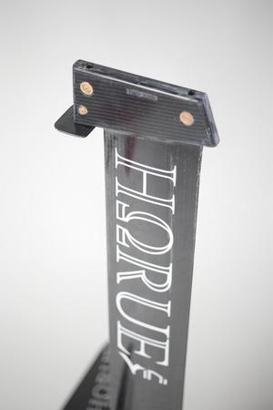

Площадку к дт делают и французы ( правда маленькую ) Видно все же просто в дт воткнуть ногу Черевато.

ДТ лично меня не интересует, тк для этого нужна огромная досяра, если брать сток. А подходящие для фойлов ВС доски в 110-115л в основном имеют ТВ! Площадка в данном случе не играет роли крепления, а просто должна упираться в днище будучи притянутой Таттл-головой. Т.е. Доска будет как бы опираться на енту площадку, уменьшая изламывающий момент в колодце. Сопротивления будет столько же как и при креплении площадкой. Думаю, оно не настолько критично в водоизмещении и пампинге, тк в таком режиме весь копус доски ходуном в воде гуляет. В общем, я бы затестил!)

MikhailE
Если есть у кого доска, готовая быть отданной под эксперименты - я только за))
У меня нет досок.
Нет особой разницы, ни по технологии ни по трудозатратам вклеивать один татл или татл с площадкой.
А вот насчет скорости хороший вопрос - с одной стороны - да, скорость нужна немного больше. С другой - выйдя на "крыло" нужно гораздо меньше ветра и парусности. Это новое катание, фактически заново учится и новый подбор оборудования.
ДТ лично меня не интересует, тк для этого нужна огромная досяра, если брать сток. А подходящие для фойлов ВС доски в 110-115л в основном имеют ТВ! Площадка в данном случе не играет роли крепления, а просто должна упираться в днище будучи притянутой Таттл-головой. )
Для чайника, поясните пжст что такое ДТ и ТВ?
Я думаю что парой болтов таки надо подтягивать площадку к палубе. В татле всегда люфт образуется со временем. Небольшой. Но лучше его сразу купировать.
Это можно организовать небольшими закладными гайками М8.
Где то видел на просторах сети - татл дополнительно к площадке, как опцию предлагают. Идея давно в умах витает. Чисто умозрительно - площадки не достаточно, для надежного крепления, а татл - сложно соблюсти технологичность при изготовление, что бы получить максимальный натяг, который со временем не разболтается.
