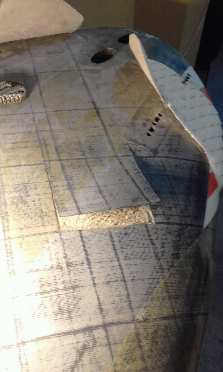

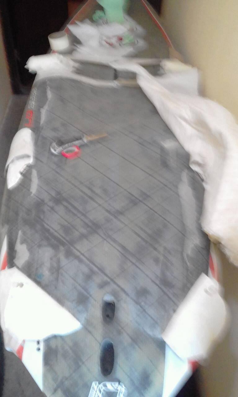

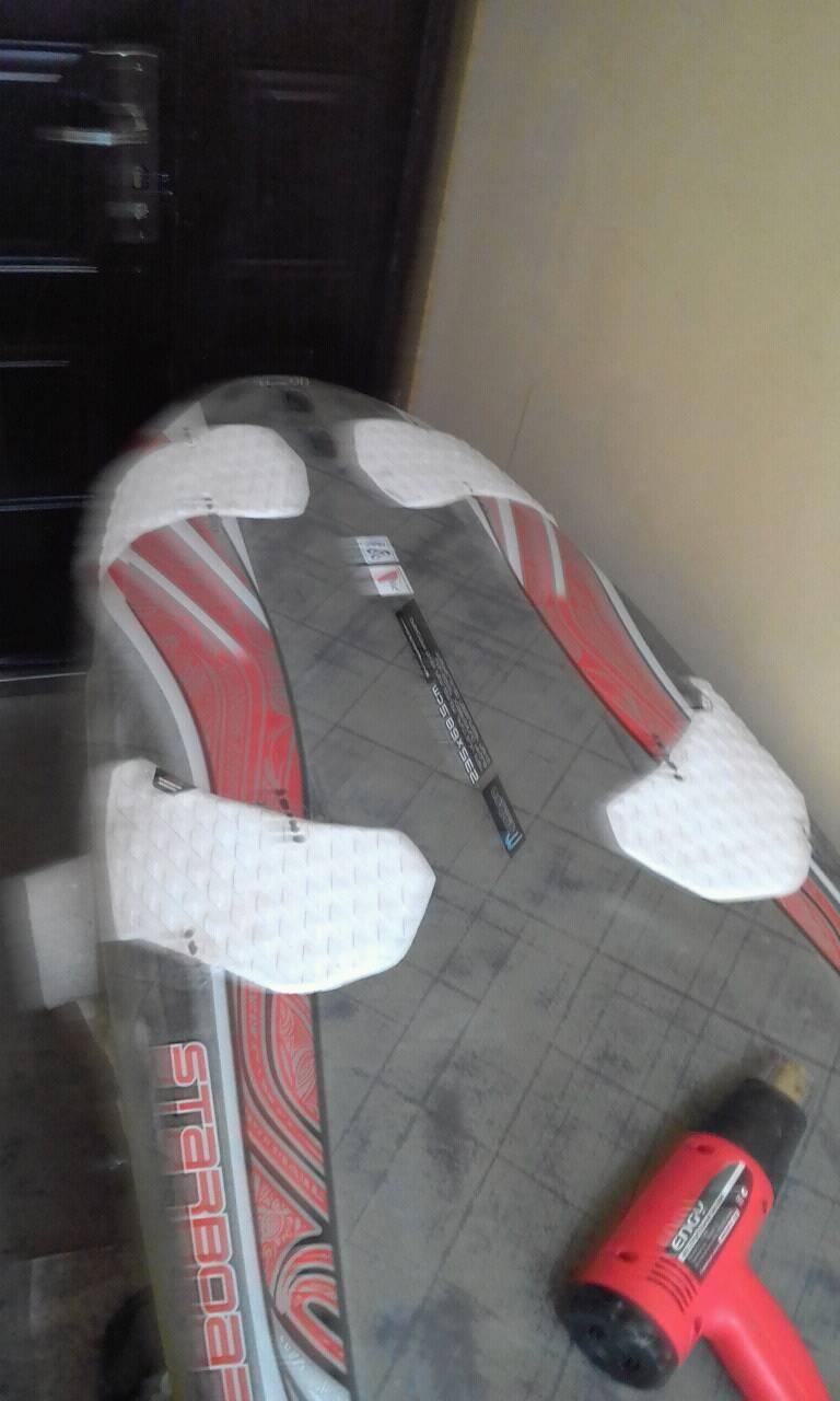

все правильно. тут дело в другом. пока палуба целая, вскрывать ее для усиления внутреннего слоя - "не поднимается рука", "не позволяет религия" и т.д. и т.п. А что нибудь добавить сверху - легко, тем более после локального ремонта (см фото- локальный ремонт+от задних петель до мачтпогона усиление с верху стеклом). Cовcем другое дело, когда палуба уже в труху - как на досках у Skiminok`a )))
Понимаю, что для многих тут идея может звучать дико...
Вместо раздорбанивания палубы с целью добраться до внутреннего слоя и пытаться усиливать его, надо превратить внешний слой в средний.
Просто снять коврики, сошкурить нескользяк до голого внешнего слоя, наклеить на него слой айрекса, скажем 2мм, и поверх него слой-другой карбона - новый внешний слой. Такой дабл-бургер будет намного крепше и жестче.
Да, палуба приподнимется на 2.25мм. Да, % весу добавится. Но что прочнее будет в разы, это точно.
О, вот и ты написал про двойной сэндвич.
