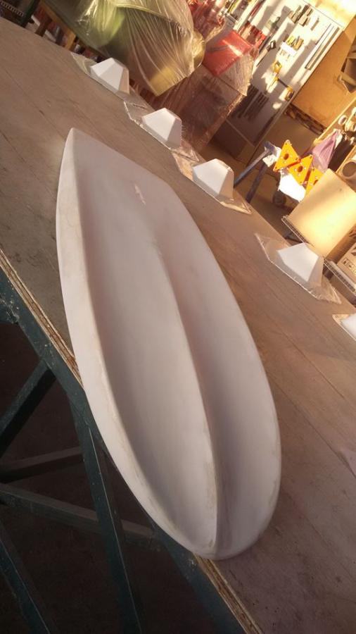

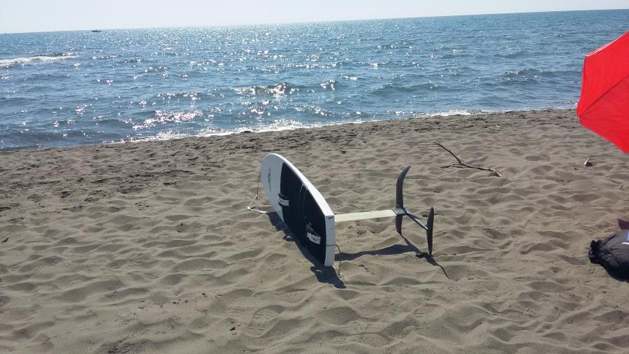

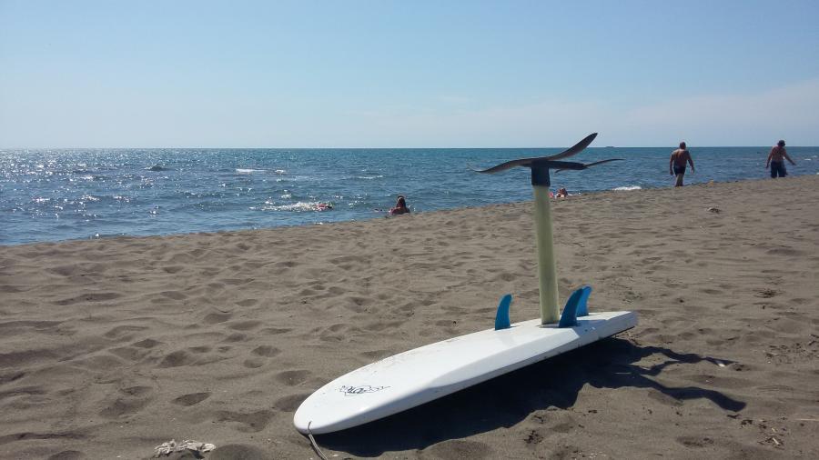

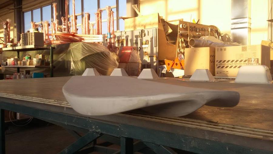

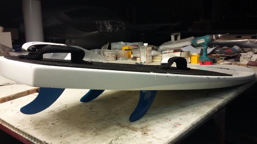

Это для кайта гидрофоил. Доску делал как учебную. Делая первые шаги со стандартной доской сворд отметил, что не имея опыта катания на рейсе, в нее достаточно сложно упереться при слабом ветре. Она выскакивает из воды. Соответственно внимание рассредотачивается дополнительно на удержание доски. Я передние петли убрал и сделал одну посредине. Мне так было проще получить первый опыт вставания на доску. Потом я сделал длинный киль, научился вставать на эту "вертлявую" доску. Следующим шагом был короткий гидрофоил. Далее, для упрощения выхода на крыло добавились серфовые плавники. Освоив этот гибрид , мне было очень легко плотно подойти к освоению стандартного гидрофоила.
В результате моих экспериментов по освоению оборудования я изменил:
- положение передней петли
-к доске добавились серфовые плавники
- короткая мачта гидрофоила
-и веревочки на носу и корме для буксировки доски на глубину.
https://cloclo2.cloud.mail.ru/thumb/...2004%40mail.ru
Досочка подготовлена к установке закладных и окончательной отделке
Стойка. Длина 980. Решил протестировать площадку и татл одновременно. вес 2,3 кг Стойка будет сдвигаться на доске.

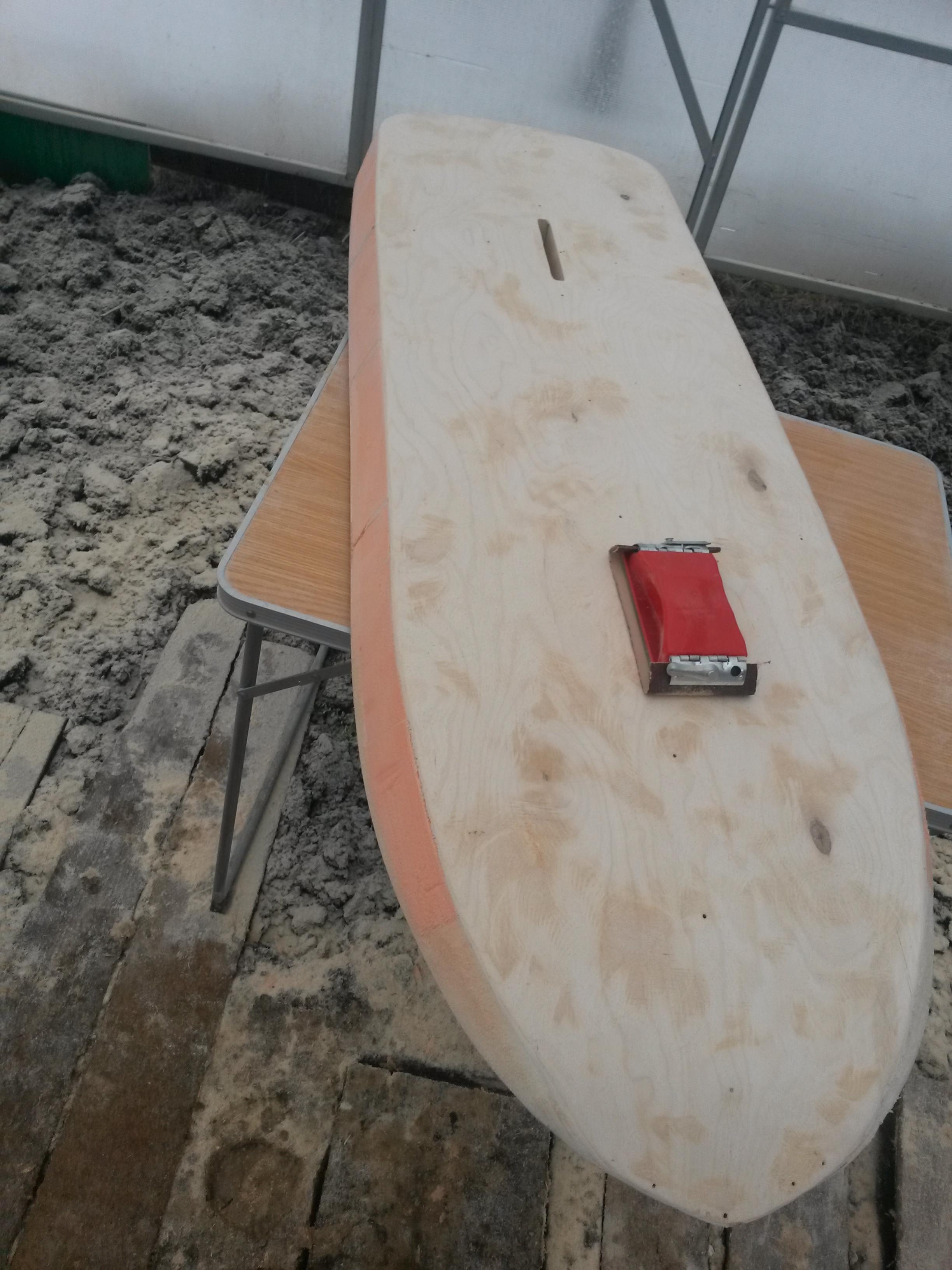

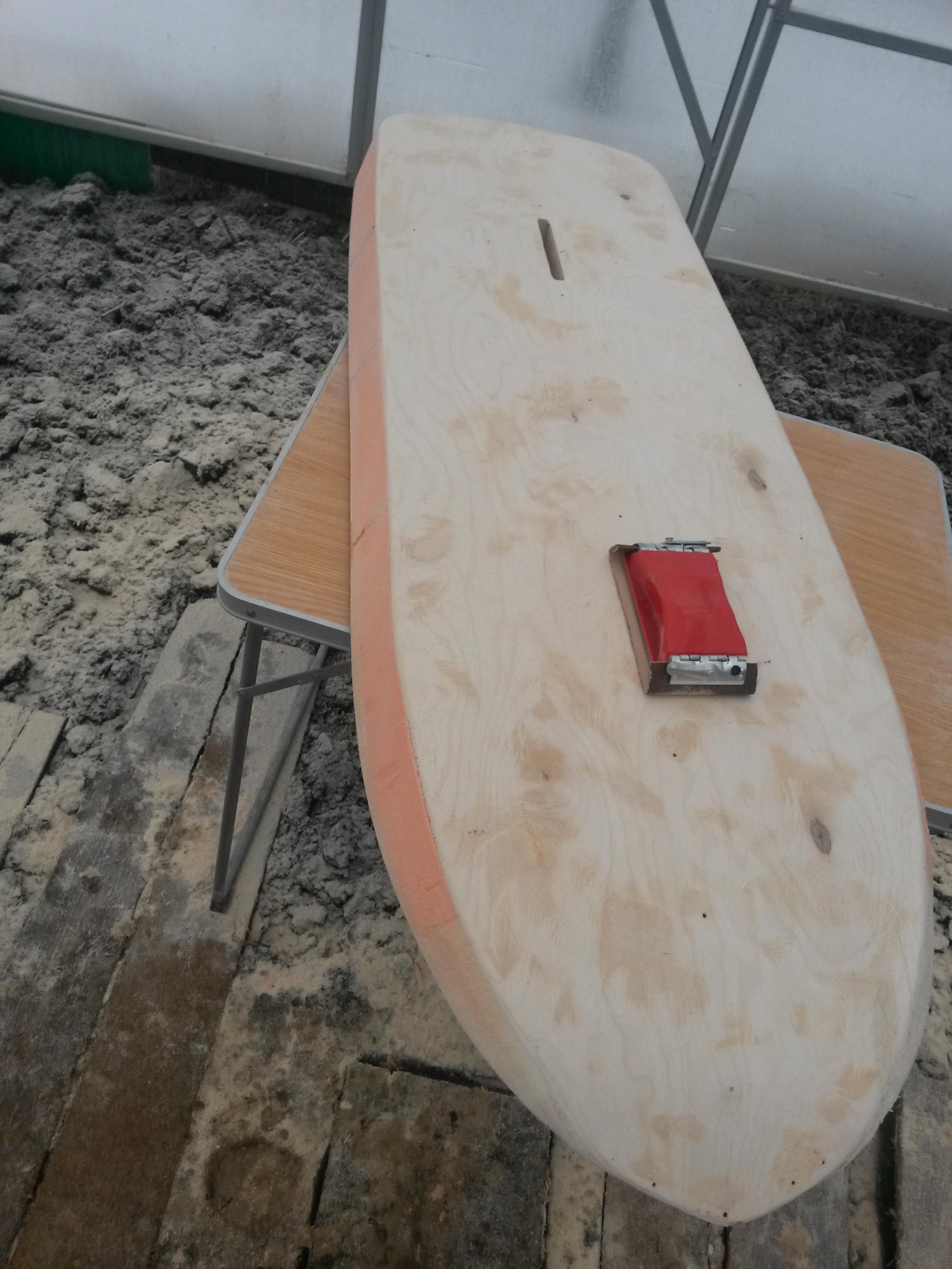

Миха, твои фотки видно. Я прямо со своего компа загружаю. Моя досочка. Фанеру 2 слоя только оставил, легенькая получилась, даже стеклом не хочется крыть. Дно, точно не буду стеклить а только под покраску оставлю.

Непрочитано 02.04.2016, 13:14
#822
MikhailE
Сообщение от Андреi Посмотреть сообщение
Фанеру надо защитить. Слоится начнет от воды.
MikhailE вне форума Ответить с цитированием
Непрочитано 02.04.2016, 15:42
#823
Андреi
Аватар для Андреi
Sail Number: 23 (21)
Я крашу обычно. Хватает за глаза. Но может и покрою стеклотканью в этот раз всю. Над отверстием для выравнивания давления надо подумать. Тут попробовал в виде жертвенной ткани, толстую стеклоткань с парафиновой пропиткой, которой трубы в теплоцентралях оборачивают. Результат превзошел все ожидания. Она лишнюю смолу наверх уводит, нижняя рабочая ткань получается просто идеально. И отдирается легко.
Краску так или иначе повредишь. Либо брать авиационную фанеру. Она стоит дорого. Пластиковый болт с мелкой резьбой обмотай пропитанной стеклотканью. Или просто - просверли в доске отверстие. Набей туда кашки из смолы с хлопком и вставь болт, намазанный салидолом. Болт выкручиваешь получаешь идеальное совпадение. рассверливаешь дно отверстия тонким сверлом 1 мм до пенопласта. Торец болта, перед закручиванием для катания, герметиком смажь.

Только я не понял, для чего там плавнички?
Вроде сама стойка уже должна работать как большой, огромный плавник.
Что дадут эти дополнительные плавнички?
Стойка не работает как полноценный плавник.
Доп плавники дают устойчивость по курсу, пока набираешь скорость для выхода на глиссирование. Они же дают дополнительный упор когда встаешь на доску в слабый ветер.
Мне они очень понравились на доске. На начальном этапе очень полезно мне было.
А еще когда я уже уверенно освоился в катание на короткой ноге, было очень прикольно перепрыгивать с волны на волну. Плавники дают дополнительную устойчивость в момент приводнения.
