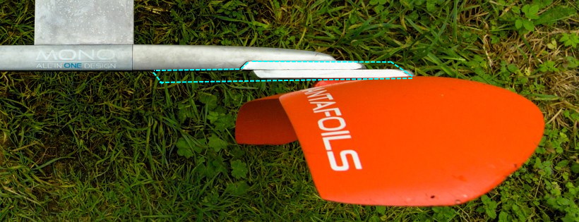

Возникла пренеприятная проблема с креплением крыла.
Так как крыло у меня вынесено вперёд на 80мм на консоли и крепится консоль к тому месту, где должно стоять крыло, то кончик передней части фюза начал выгибаться вверх.
Заметил я это только когда решил поставить третий винт между двух существующих для усиления.
Вид сбоку ещё с крылом 1200см2, крыло 2150см2 выдвинуто ещё дальше за счёт того, что само крыло имеет крепление, выдвинутое назад.
09170005 084606 0607.jpg на ixbt.photo:
Есть конечно вариант сделать новую удлинённую переднюю часть фюза и тогда крыло сядет на своё законное место и рычаг сократится минимум вдвое, но это в будущем.
А что сейчас? Есть возможность просверлить четвёртое отверстие, максимально близко к основанию выреза в фюзе для крепления крыла, на котором сидит удлинитель, но это ослабит как раз место наибольших напряжений в переходе к меньшей толщине. Материал самого удлинителя (две пластины толщиной по 10мм Д16Т) явно жёстче материала фюза и просверлив четвёртое отверстие на конце удлинителя и пятое на носике фюза, удалось притянуть пластины удлинителя так, что выгнутое дугой посадочное место на фюзе выпрямилось и снова стало плоским. Всего оказалось задействовано 8 болтов, 5 держат удлинитель и 3 - крыло на удлинителе.
Видимо, следует усилить конструкцию заменой нижней пластины на более длинную сзади, чтобы она зашла на толстую часть фюза и не дала сломаться фюзу в месте выреза.

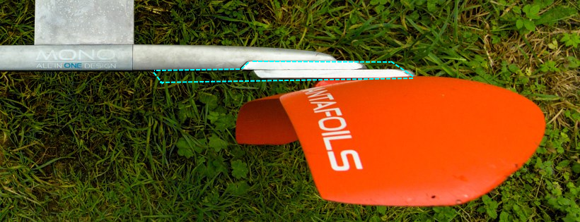

Варианты
1 - сколхозить из карбона или стали экстендер как на рисунке. Сплошной. Еще пару болтов надо в "подрюшную" часть.
2 - Заказать новую удлинённую переднюю часть фюза
3 - врезать еще один финбокс или рельсы в доску
если рельсы, то придется докупить основание ноги под рельсы. + от рельсов - можно регулировать

Сделал удлинённый вариант нижней пластины, теперь удлинитель привинчен на шести болтах, крыло - на трёх к удлинителю.
Заметил, что материал фирменного фюза похож на мыло, и место под крыло, где теперь стоит удлинитель, изогнулось, и наверху на кончике в основании фирменного места под крыло образовалась выпуклая морщина. Она еле заметна, но если провести пальцем, бугорок ощущается чётко.
При заказе нового удлинённого носа фюза видимо нужно не делать выемку под крыло, а сажать крыло прямо вниз.
Короче, заметил всё это я очень вовремя. И был звоночек, из-за чего я начал разбирать конструкцию и смотреть: доска стала идти так, как будто под крылом стоит клин +2,3°, а ведь я его снял...

Сегодня был прогноз слабый, но на самом деле с утра раздуло так, что я взял парус 6,7м2 вместо 8,5. И не прогадал.
Положение крыла в целом выправилось и доска пошла ровней, стаб поставил на -3°. При приземлении доска садится на брюхо, а не клюёт носом как раньше, то есть, более длинная пластина подвыправила положение крыла.
