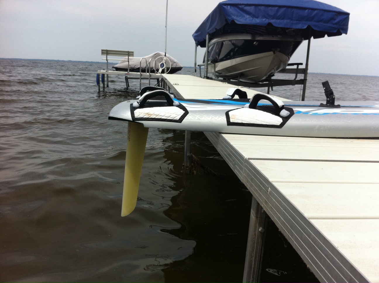

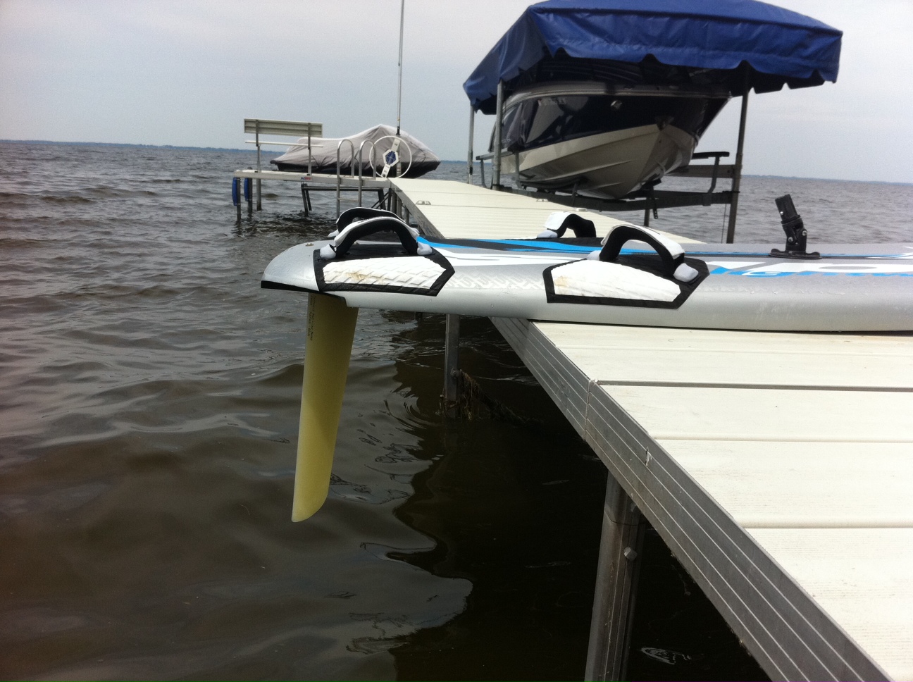

Сегодня дул ЮЮЗ где-то 5-8 м/с, дырявый, как южный здесь обычно бывает. Сначала походил на 11м с Лессахером. Дыры пролетал хорошо, но все равно приходилось скакать из петель и обратно в петли. Убрался разок так, что стопа попала между мачтой и доской. Понял, что доска испытывает, когда мачта на нее падает Поматерился, похромал, потом поставил на доску Раптор, обрезанный с 66см до 60. После обрезания скорость прибавилась, ощущения тормоза, как с 9.5м парусом, такого не было. Выход на глисс классный, режется наветер аки формула. Короче в таком виде плавник для 11м паруса годится. Для девятки надо чтонить побыстрее. Ну и опять балдел от катания при отсутствии белых барашков
