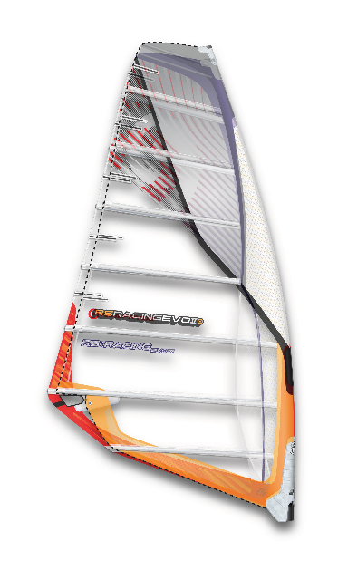

Картинка с наложенными друг на друга EVO III и EVO II:
Видно например, что парус стал ниже и шире, а мачткарман почти не изменился.
