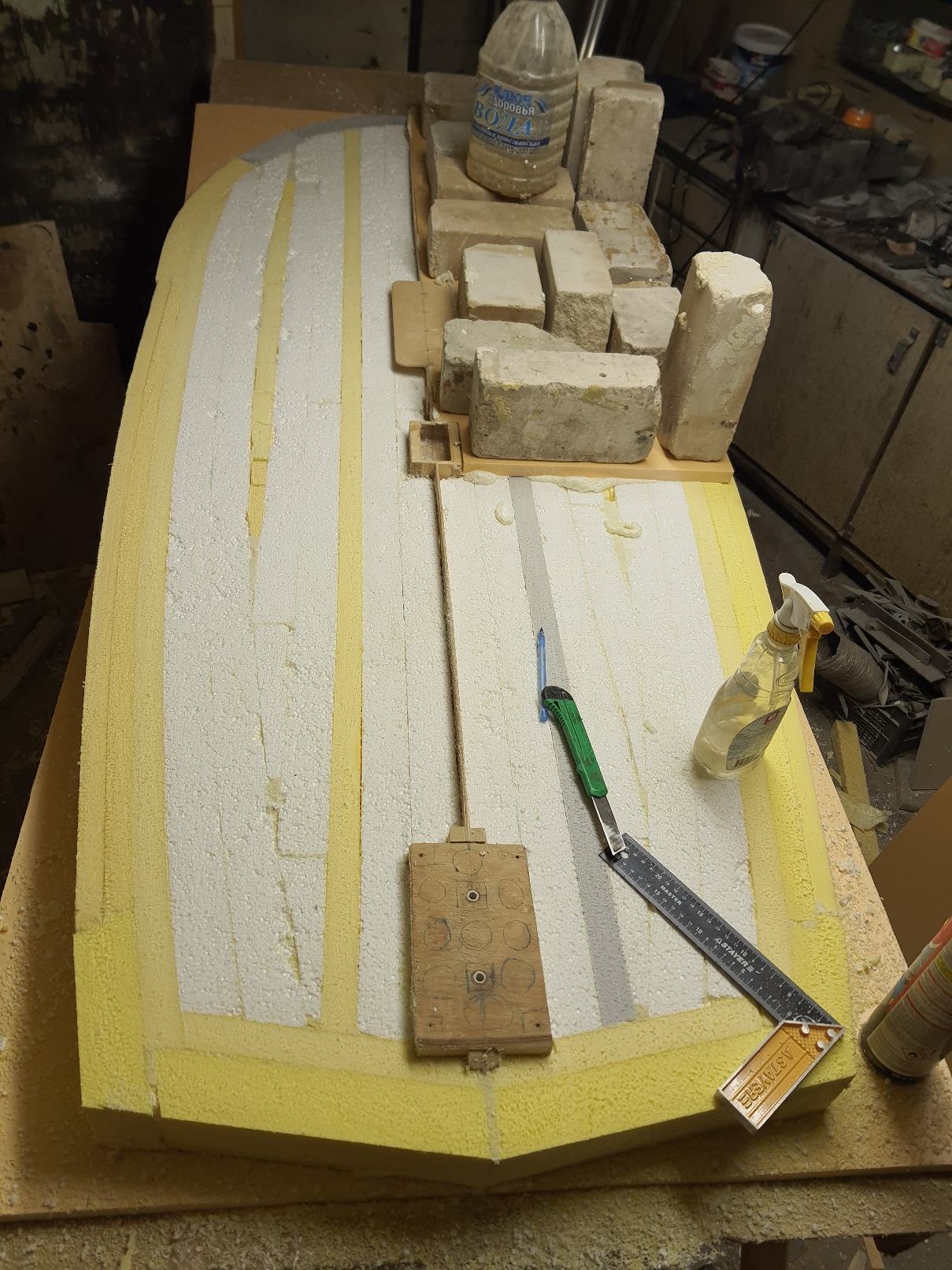

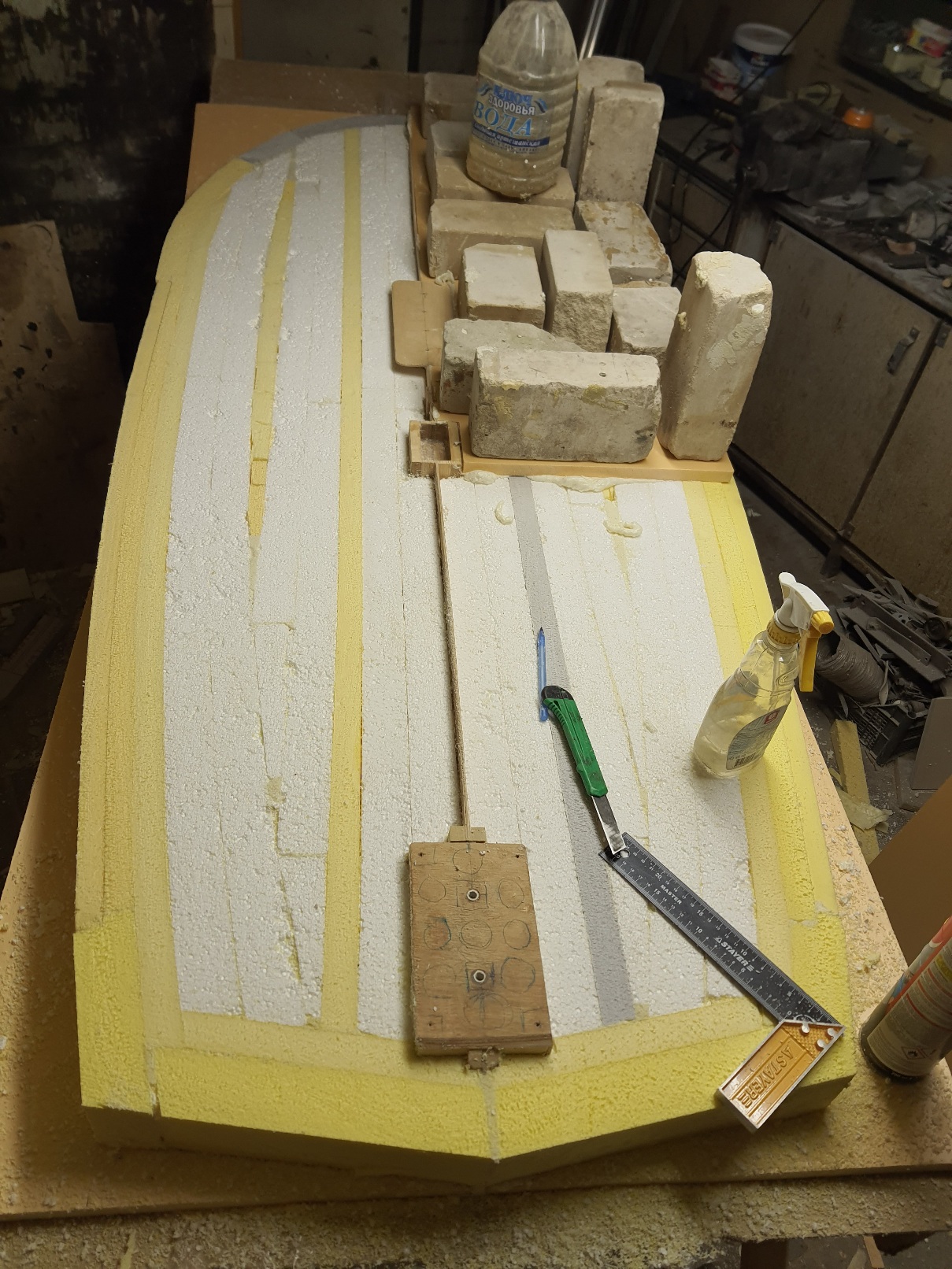

Шариковый пенопласт он мягкий ,а я использую при ламинации вакуум... продавит. Я его во внутрь кладу , снизу 20мм пеноплекс ,потом 80мм пенопласт потом опять 20мм пеноплекс.

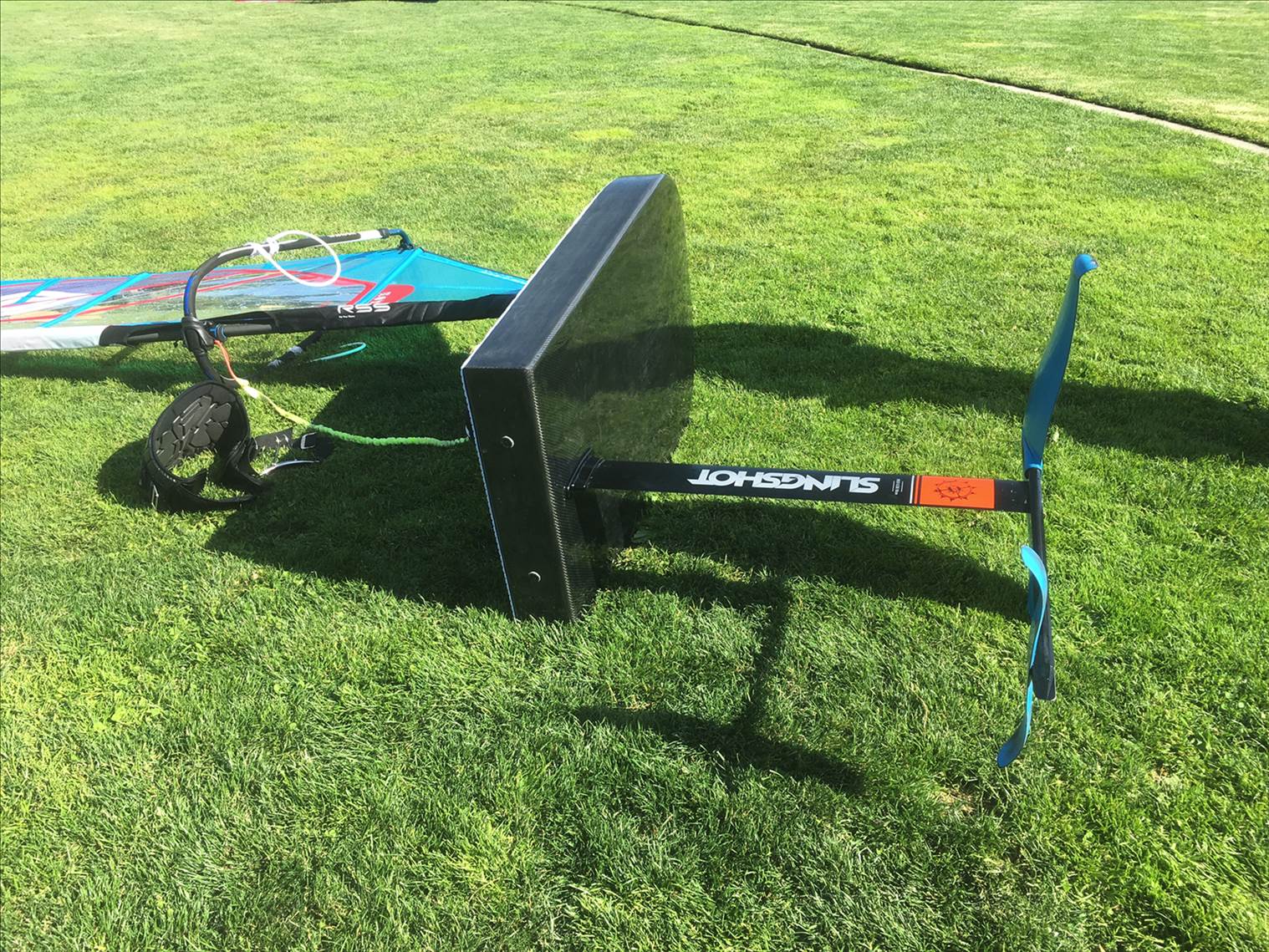

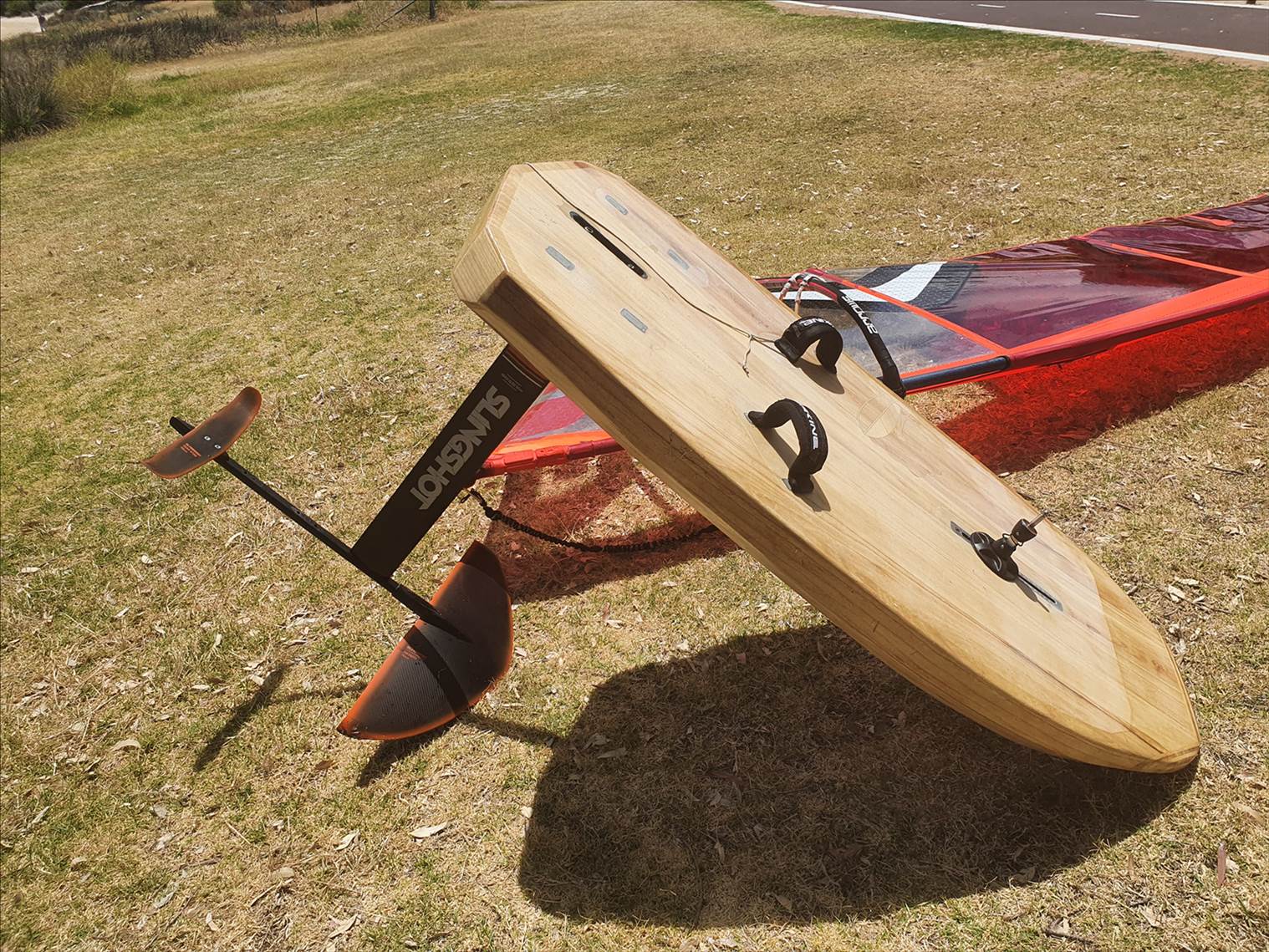

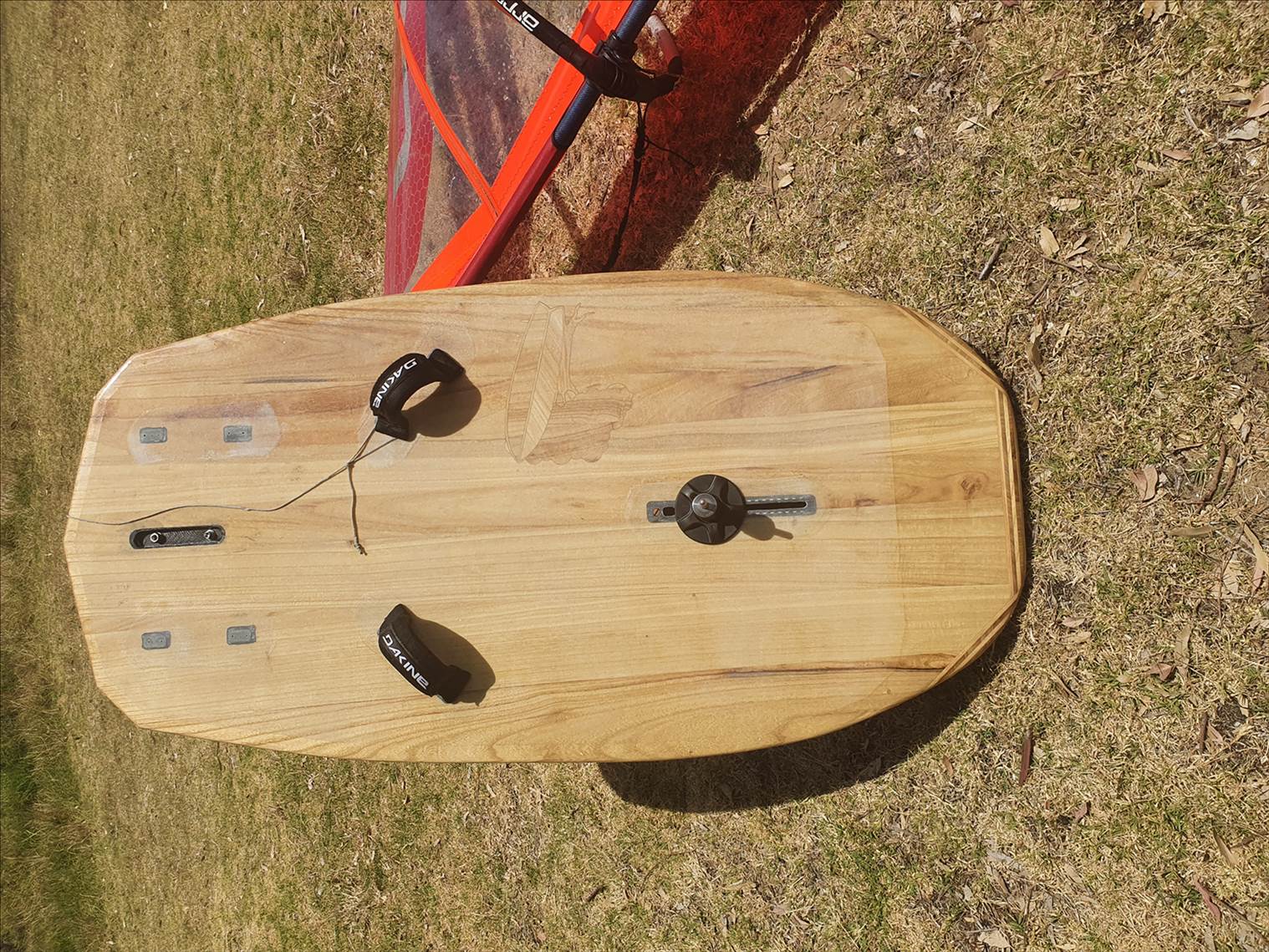

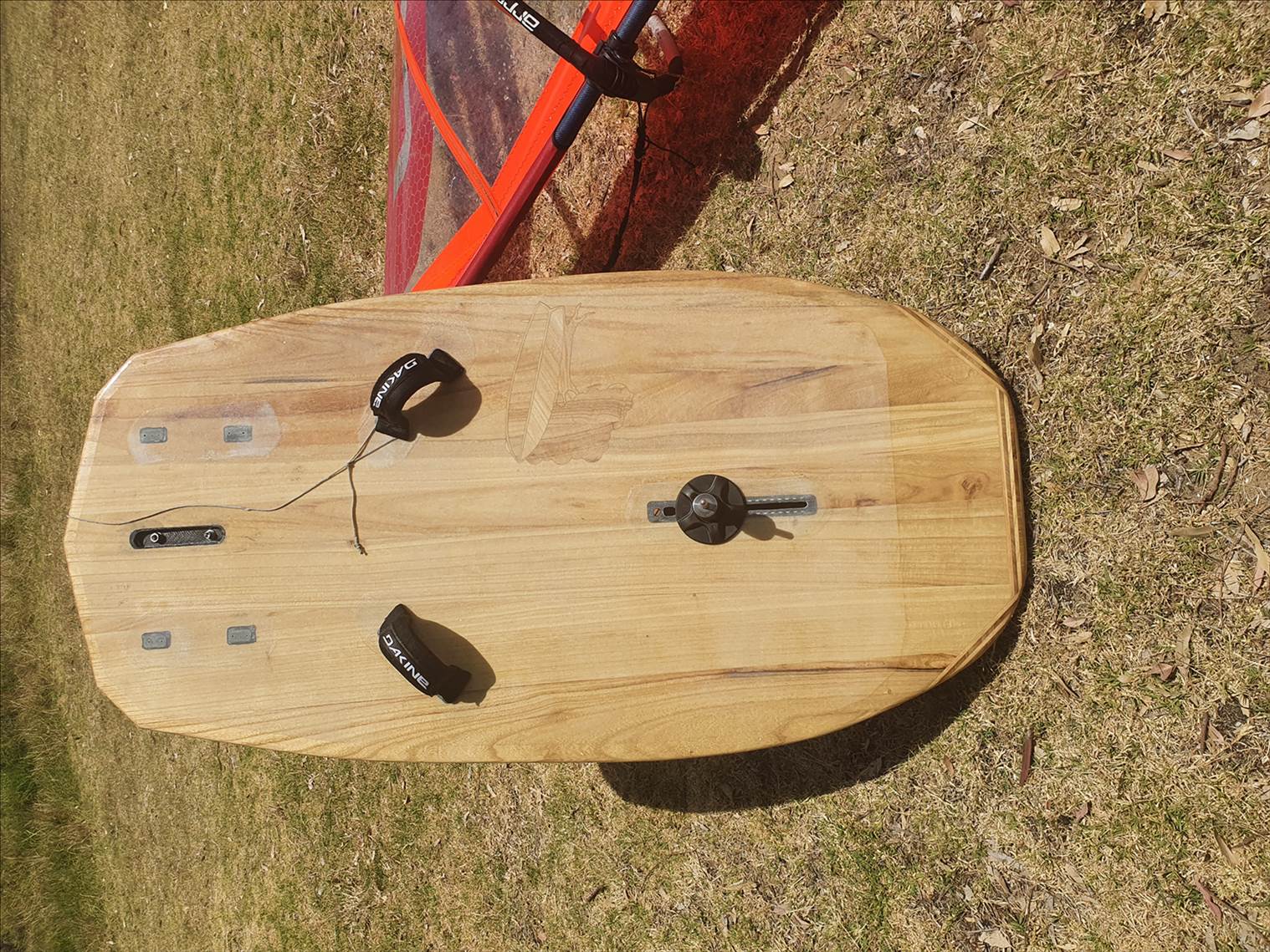

Интересные доски.

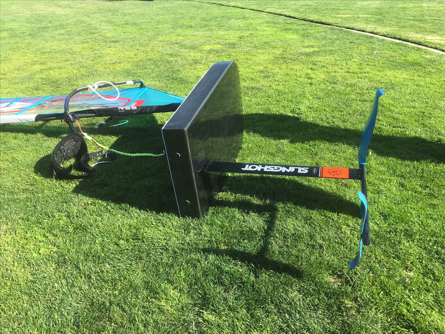

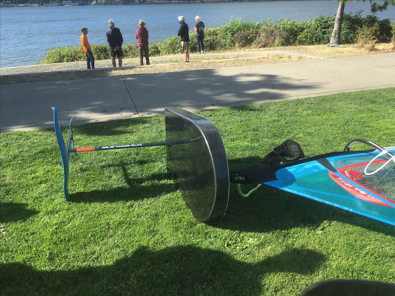

Из чемодана еще никто не сделал? Из жесткого. :)

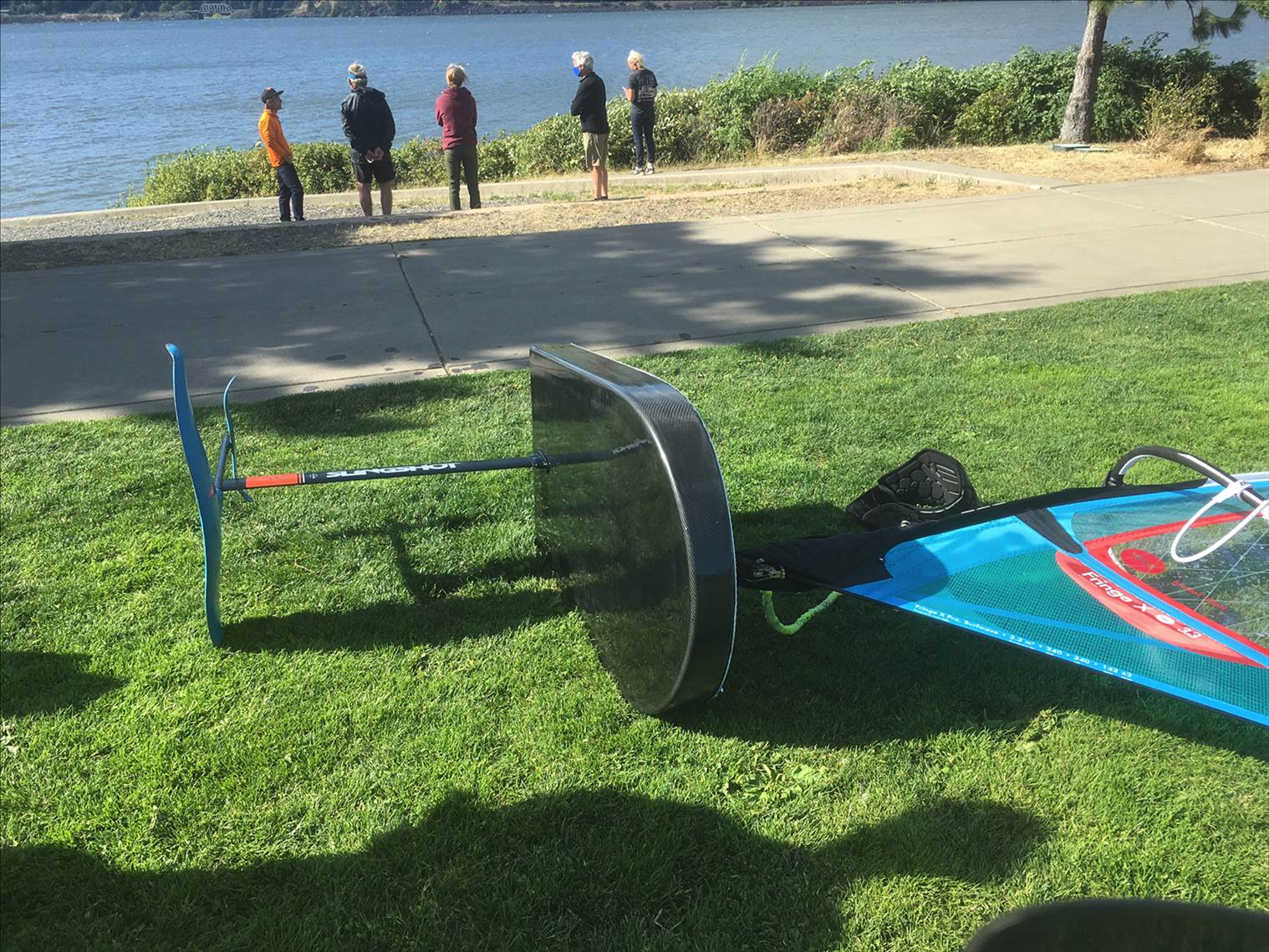

Я видел доску для крыла очень похожую на чёрную - прямоугольный кусок пенопласта завёрнутый в карбон, везде острые углы, только нос слегка закруглен. Чувак сказал что это его доска для слабого ветра. Катался он на ней очень круто.

Острые углы для винга - это плохо. Я сделал острые углы на транце и надорвал полотно винга в одном из падений. Сточил углы покруглее.
Я не имел ввиду такие острые. Я имел ввиду острые как у слаломных досок а не круглые или скошенные как у многих досок в этом году. Обрати внимание что в следующем году у досок для слабого ветра борта в районе днища опять квадратные и "острые", без скосов и задний борт квадратный без понтовых вырезов и архитектурных излишеств.

Ха! Значит я не зря без скосов задумывал. Скосы для волн, даунвинда и тп.
Мне на болоте не нужны. А вот плоское днище для более быстрого разгона, оно всегда нужно. :)

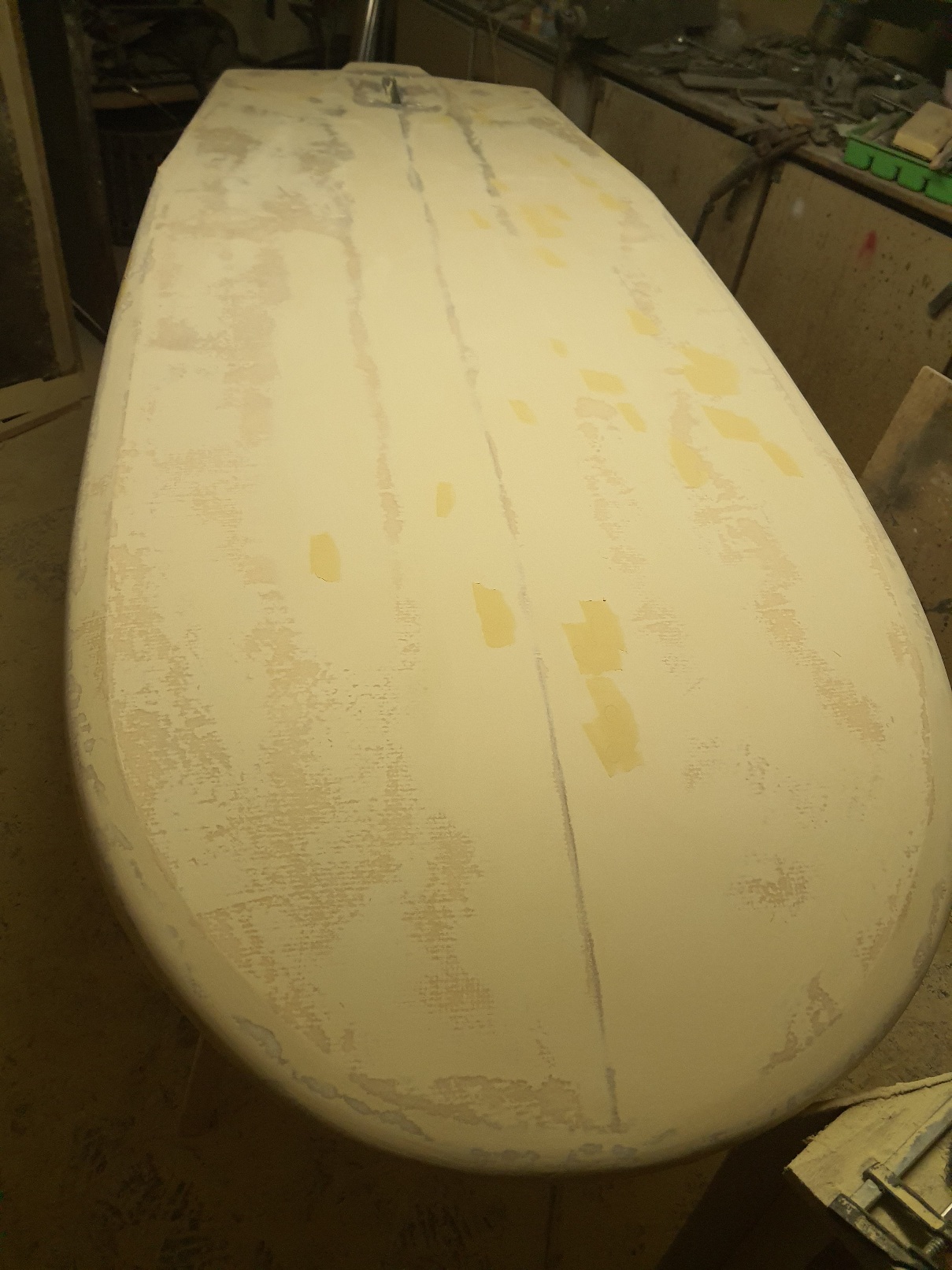

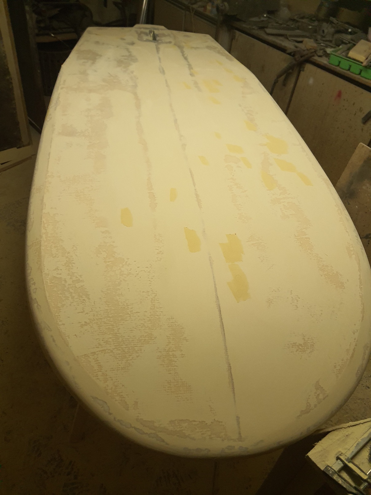

Прошпаклевал... хороший вакуум сыграл плохую роль -пенопласт успел продавиться...лишняя шпаклёвка для выравнивания.
