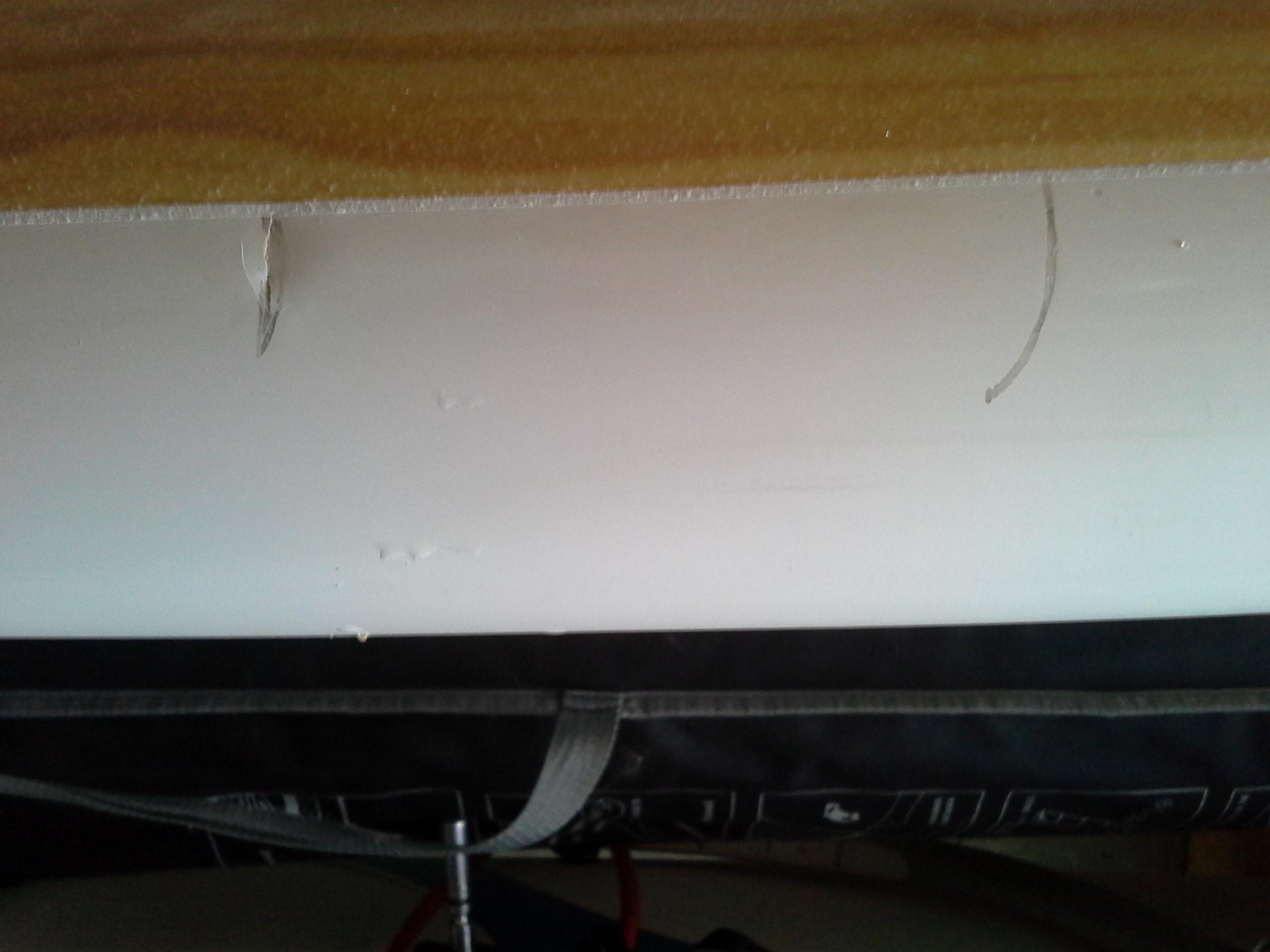

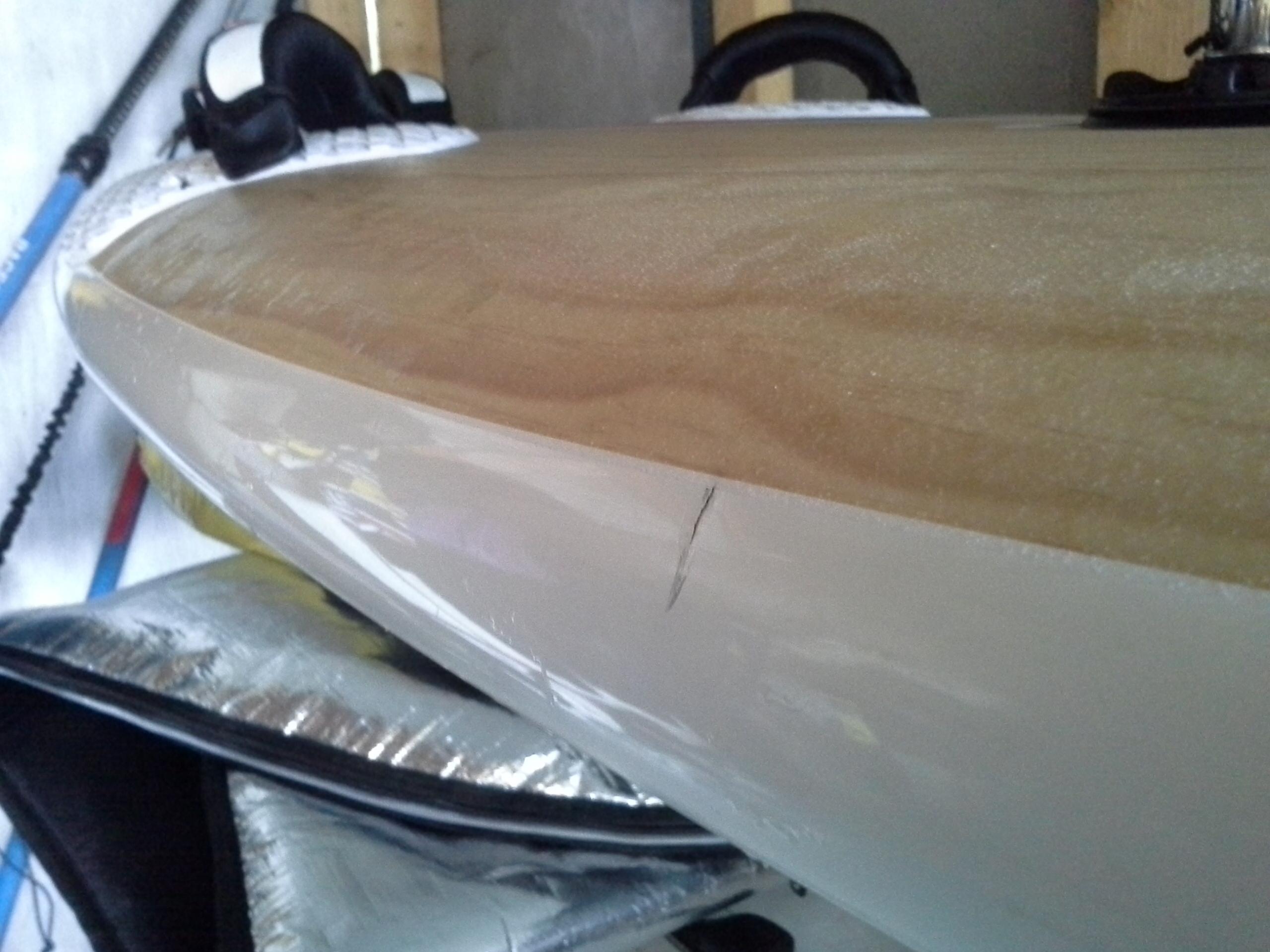

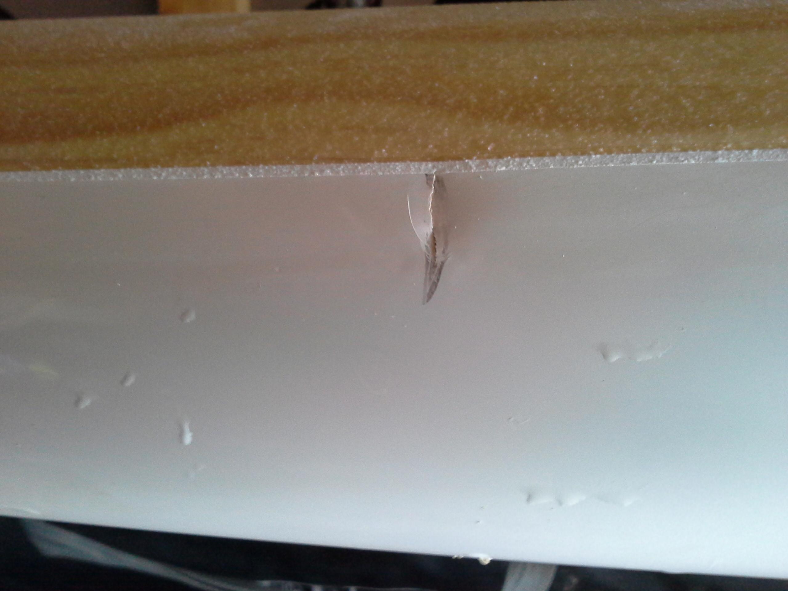

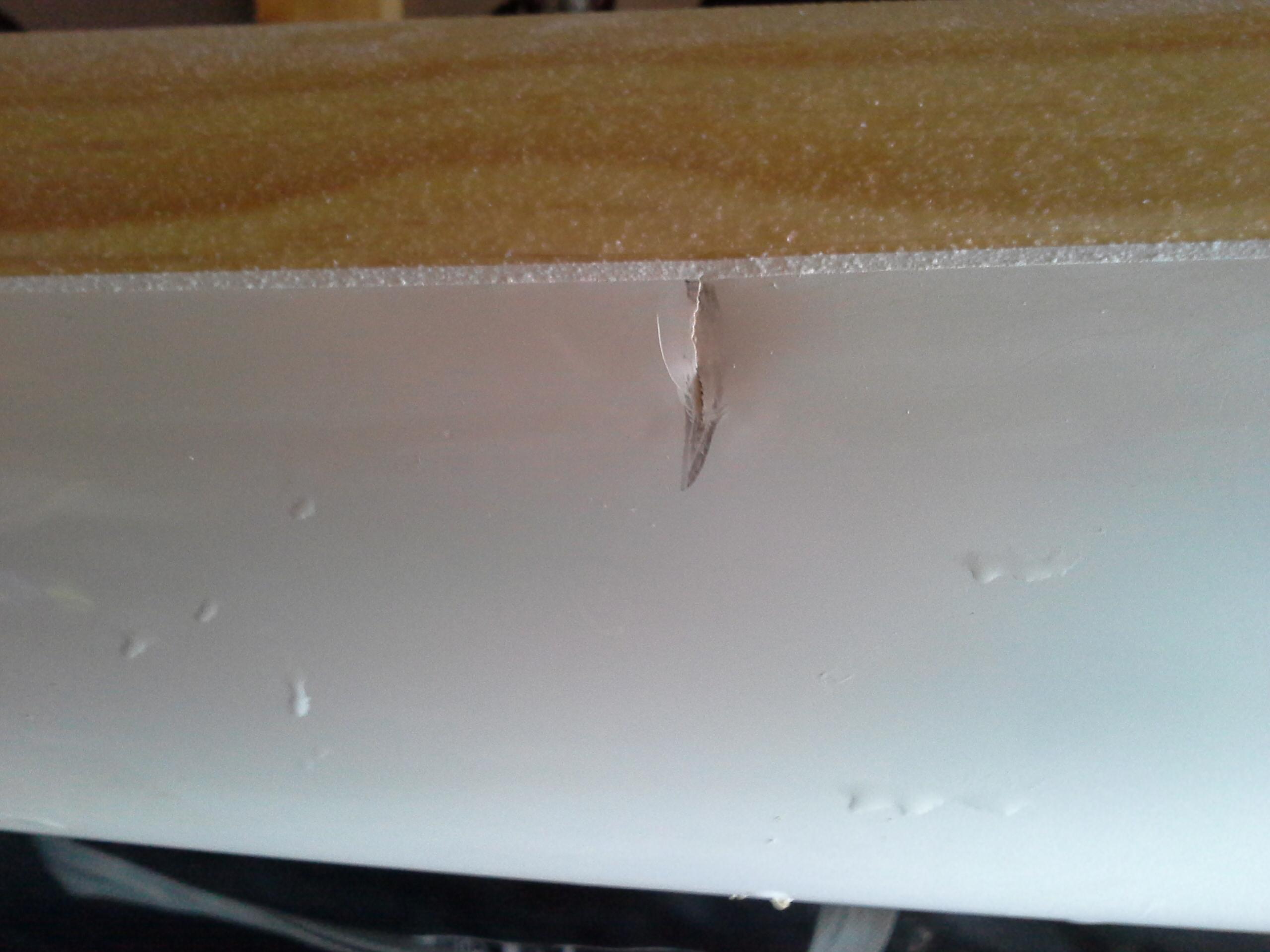

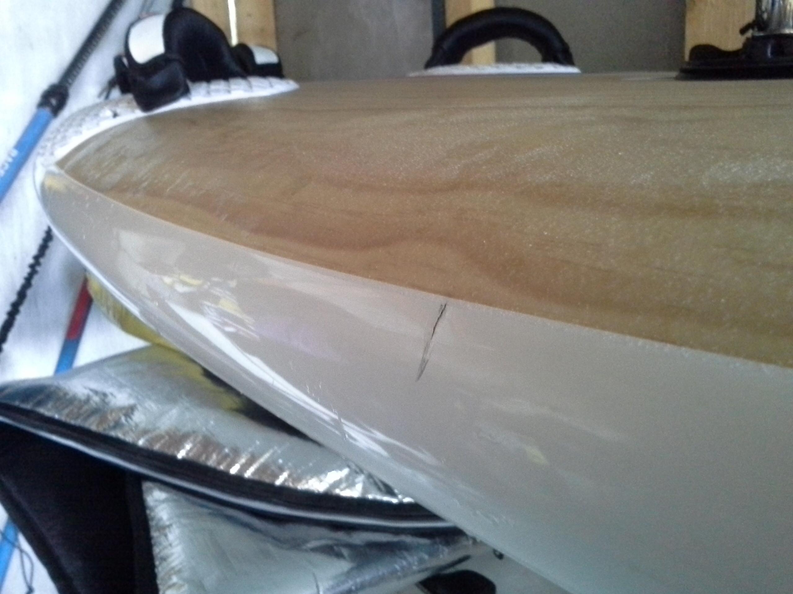

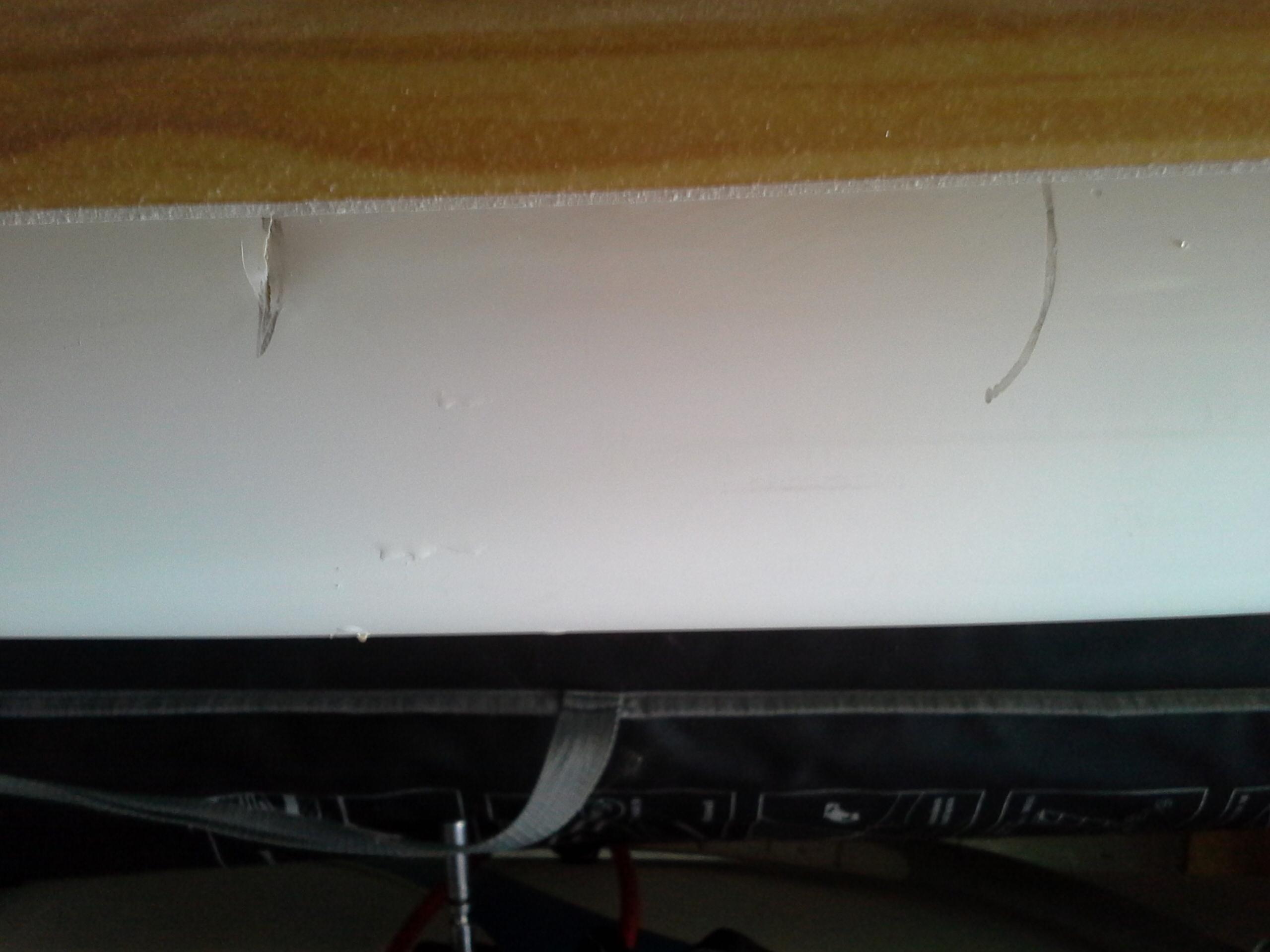

Сегодня после каталки обнаружил( Похоже крюком трапеции задел. Можно так дальше катать или залепить как здесь советовали Поксиполом? На вид только трещинка пластика глубиной не больше 1мм. Starboard Carve.

катать не надо. отколупать то что отваливается, чуть глубже расковырять, если нужно - подсушить, потом эпокси с нарезанным стеклом. Шкурить, красить.
