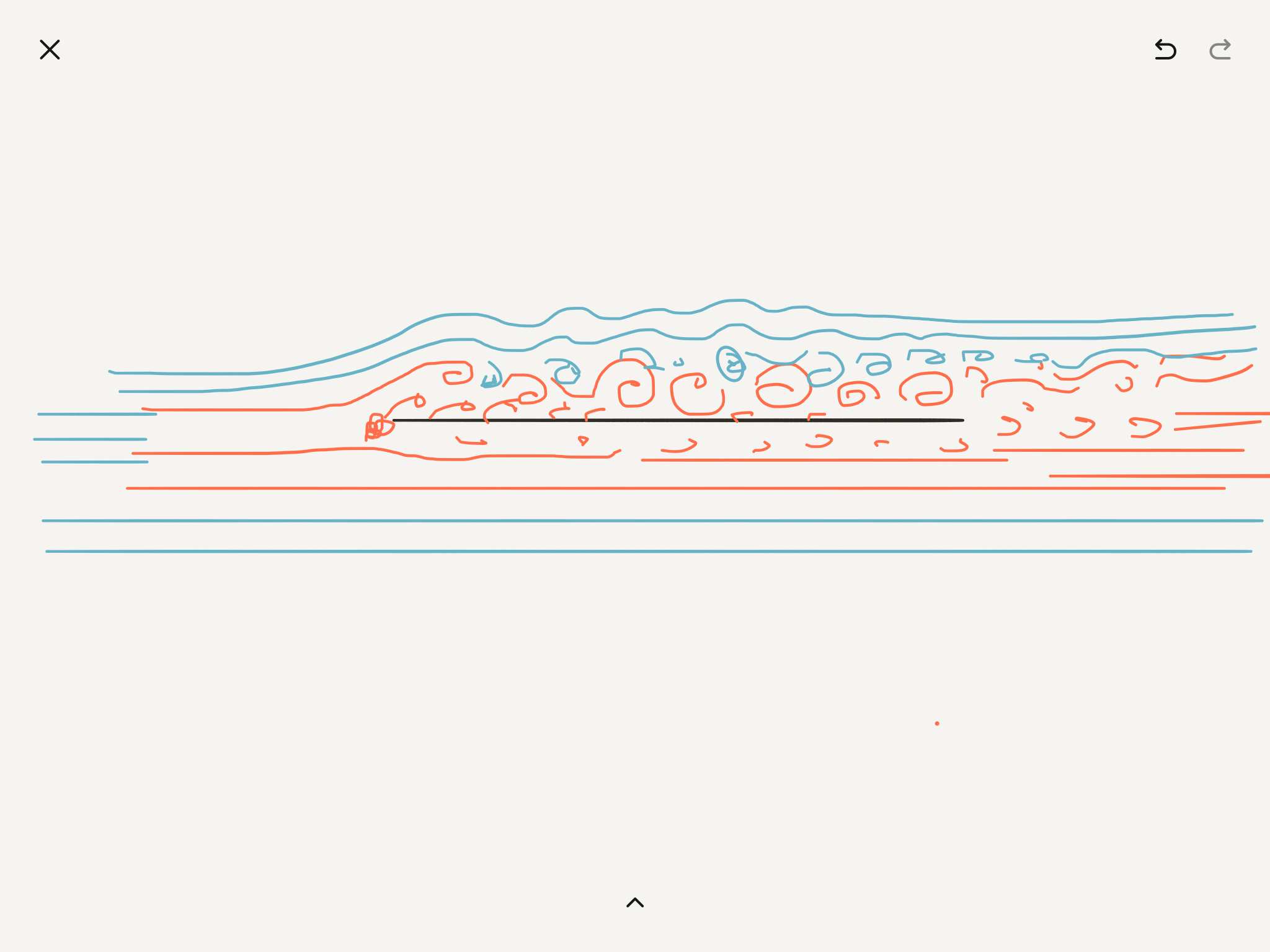

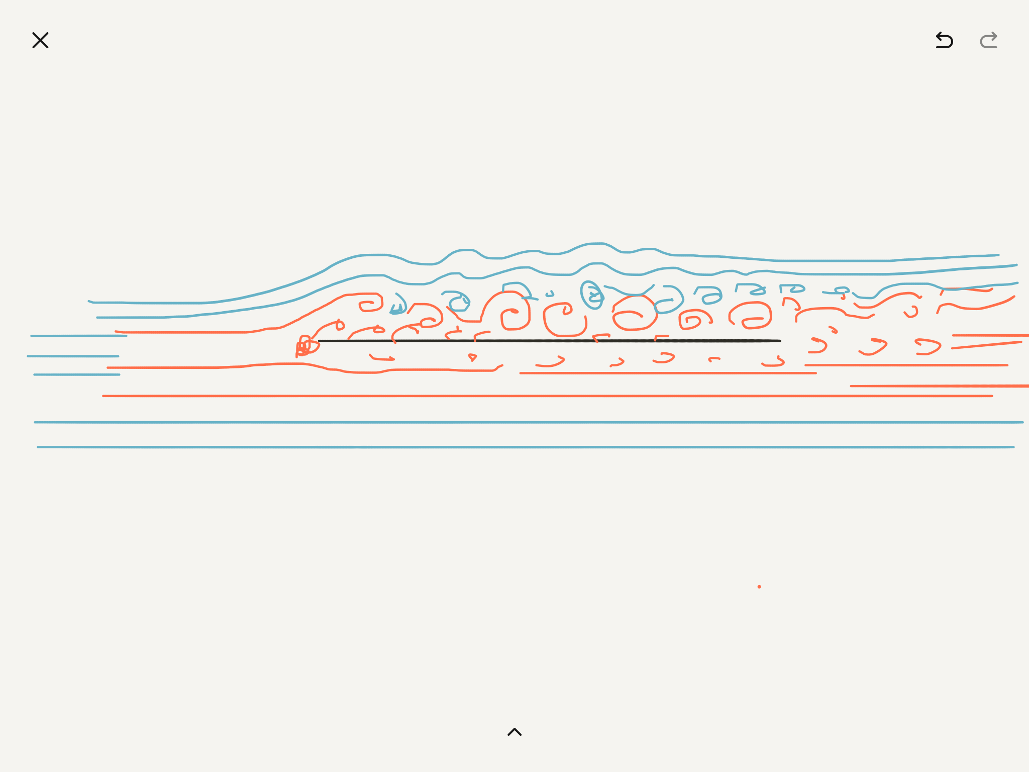

Согласен. Теоретически гладкая сторона будет пропускать поток ламинарно. А шершавая будет создавать вихри. Скорость вихрей относительно пластины меньше, чем скорость ламинарного потока. И может получится «ламинарное обтекание по окружности» этих вихрей. Но вопрос: вихри не будут находиться у пластины постояннно. Они будут отрываться и сноситься потоком. То есть предполагаю, что ламинарный поток вокруг турбулентного и пограничного слоя не образует нужной формы окружности. Или же только в самом начале пластины, где жидкость или газ огибает вихревую зону. Довольно узкая полоса. Короче, нужно экспериментировать, как оно себя поведёт.

Я тут подумал, если образуется такое воображаемое тело уплотненной среды, то оно должно образоваться и под крылом/пластиной с положительным УА. Снизу крыла должно образоваться уплотнение, пузо, которое должно обтекаться потоком, как выпуклость. И ПС должна быть направлена вниз.
но оно не так.
latad уже ответил. А воображаемое тело уплотнённой среды не будет правильной формы. Даже при очень маленькой скорости. Примерно так представляю . Не задавался целью писать картину, поэтому рисунок схематичный. Закрученный вихрь, катясь по пластине, будет взаимодействовать с шероховатостями на его пути и одновременно с потоком из ламинарного слоя. Вследствие чего будет разбиваться на более мелкие и неравномерно. Упорядоченное движение, способное что- либо создать, будет в первоначальный момент в самом начале поверхности. После разрыва ламинарного потока дальше будет просто турбулентный поток, пока движется вдоль шершавой плоскости. Не критерий, но примерно. Как всегда флаги треплются, задние кромки у однослойного кайта. Создаётся волна. Примерно как на поверхности воды. В однородной среде пограничный слой более медленный за счёт трения о поверхность. Если поверхность гладкая, трение сводится к минимуму и слой тоже мизерный. Ламинарный поток не нарушается и правильной формы. А когда разные среды, газ/вода, или шершавая поверхность, то движение не ламинарное. По сути, модель у нас всегда перед глазами: морская волна при ветре. Воздух перемещается быстрее, чем вода. Поэтому на воде образуется волна, в результате трения в пограничном слое. Турбула. Ротора. Такие же волны и на снегу, и на песке. Песок под водой не берём в пример, вода на дне движется в двух направлениях.

Нет. Если есть угол атаки, всё меняется, появляется активное перенаправление потока.
> "Всё в мире относительно, всё-всё. ВСЁ!"
> всё меняется,
Ты какими-то максимами оперируешь. Что меняется? Гидродинамика? Законы Природы?
Мы же тут все согласны, Urry1 даже нарисовал, что от трения с поверхностью образуется пограничный слой, и далее турбулентный слой, который всё утолщается от передней кромки к задней. Т.е. он как клин. И если его рассматривать как воображаемое тело, то так как оно клин, то угол атаки тоже есть. И значит перенаправление потока тоже есть.
Поэтому ничего в принципе не меняется.

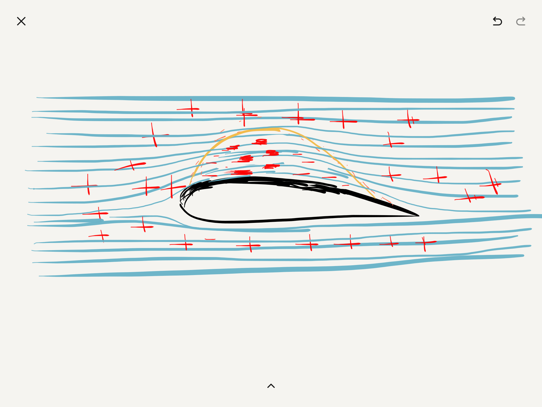

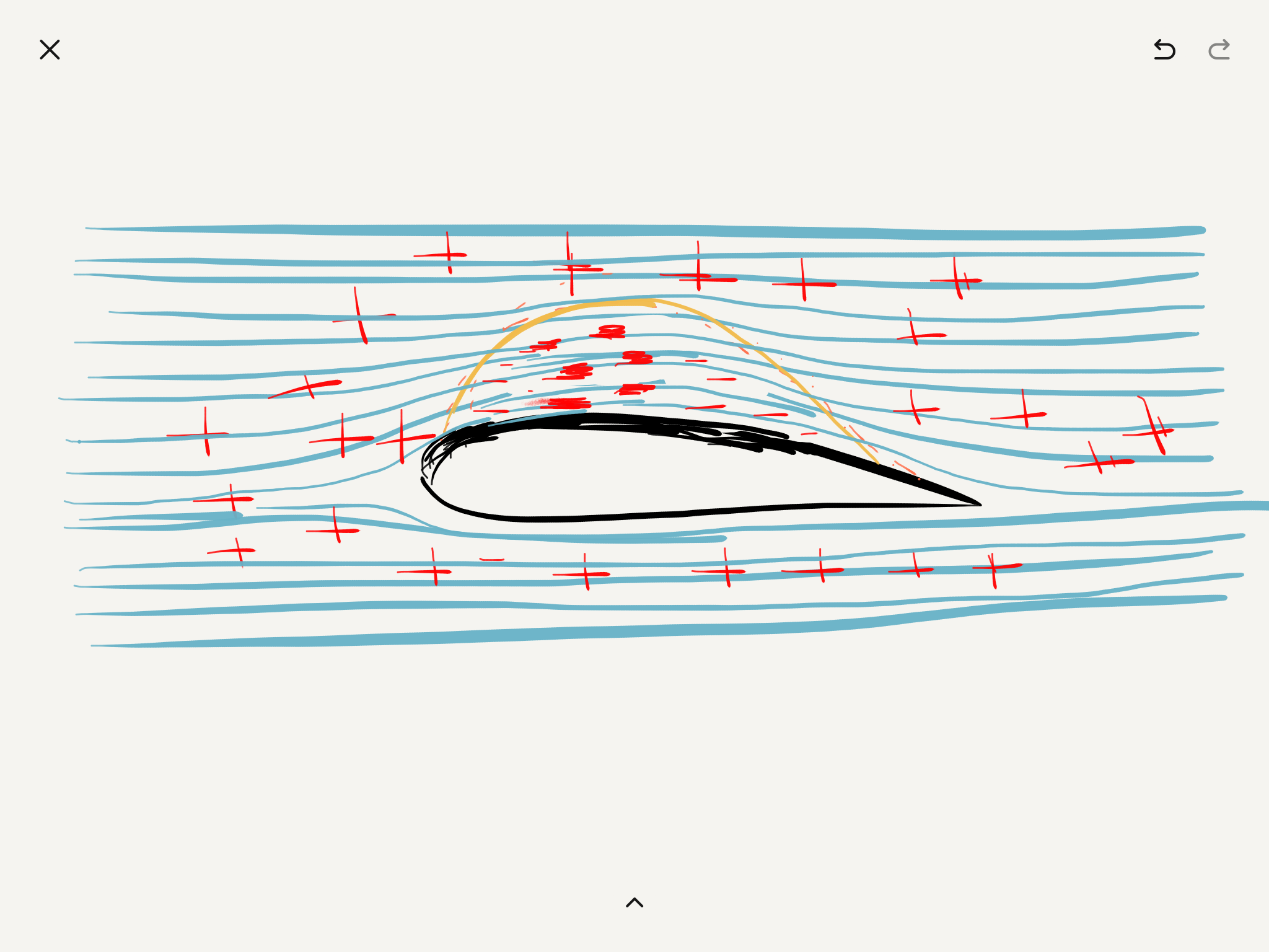

Закон Бернулли работает только в одном равномерном потоке. Когда он последовательно переходит из широкой трубы в узкую, давления в ней уменьшается. По сравнению с широкой, по которой он тек до этого. Когда его применяют к крылу, там уже два параллельных потока, сверху и снизу. Он там не применим, если строго по-научному.
Лифт будет не потому, что какие-то углы совпадут. А по законам природы.
Они там на видео говорят о перенаправлении потока от задней кромки вниз. А случае с УА=0 его там нет.
Можно даже закрылок чутка вверх загнуть. Лифт уменьшится но будет положительным.
А как будет строго по научному? Мы рассматриваем поток, который создаёт подъёмную силу. Он сверху. Нижний тоже участвует, на угле атаки.
Если закрылок «чуть» вверх загнуть, ПС не уменьшится, а просто крыло начнёт увеличивать угол атаки, или полетит ровно, если стремилось к клевку.
В кино он теорию совершенно переврал. Разные расстояния, а частицы должны встретиться одновременно дойдя до точки— естессно это абсурд. Я рассматриваю закон Бернулли не так. Над крылом поток сжимается « горбом» крыла и там получается ускорение и пониженное давление. Потом поток начинает замедляться, где горб окончился. Примерно такую картинку будем иметь.
