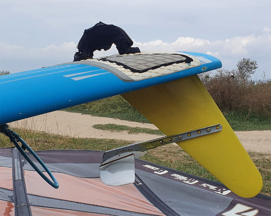

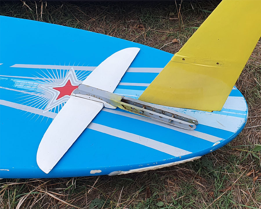

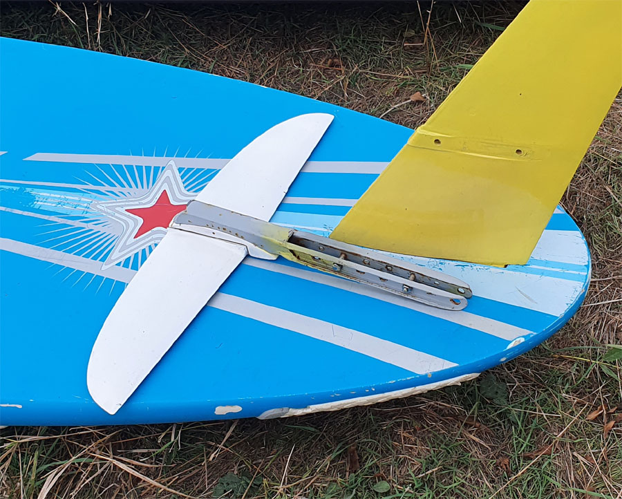

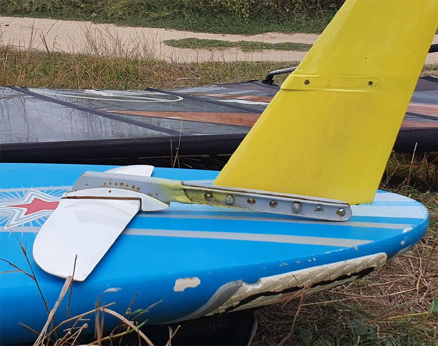

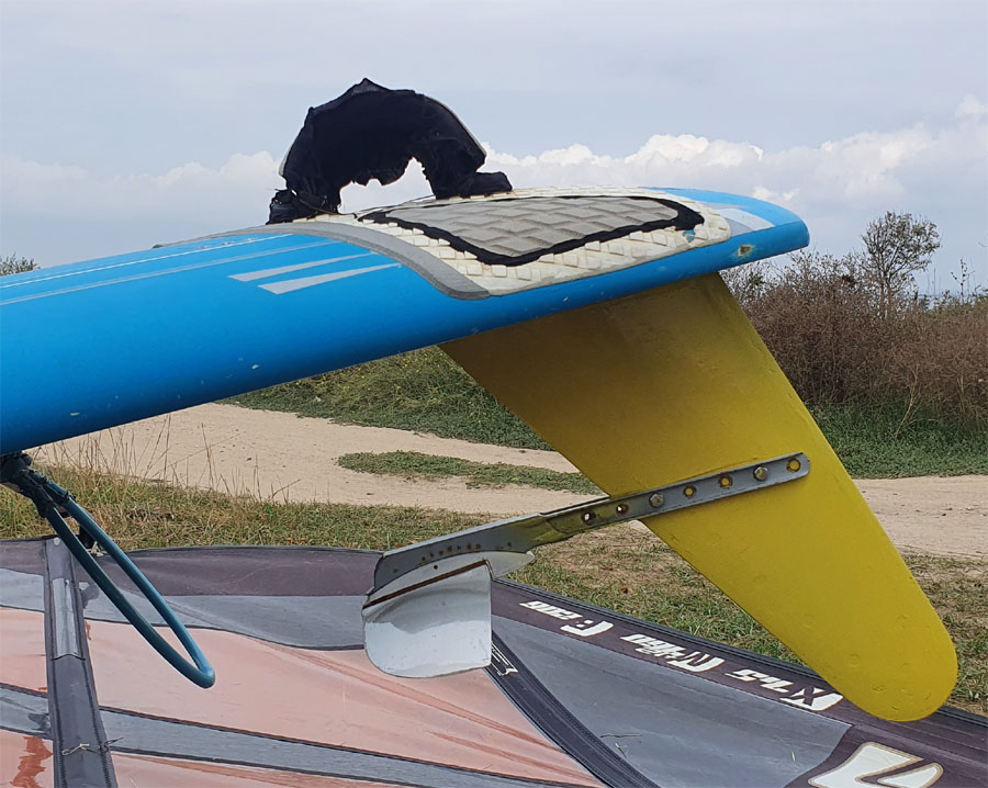

Вот новая приблуда.
И это далеко не подъёмное крыло, когда движению помогает подъёмная сила на крыле.
Это банальный стабилизатор угла атаки доски.
Крыло стоит в минусе за центром тяжести и на этапе разгона отрывает нос от воды, что приводит к началу глиссирования при меньшей скорости.
В дальнейшем просто удерживает некий угол не давая задавить корму.
При ослаблении ветра не даёт раньше времени доске прилипнуть к воде.
Таким образом глиссировать можно при более слабом ветре. Использовать эту штуку при ветре достаточном для обычного глиссирования - не целесообразно.

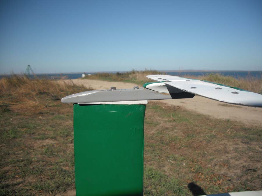

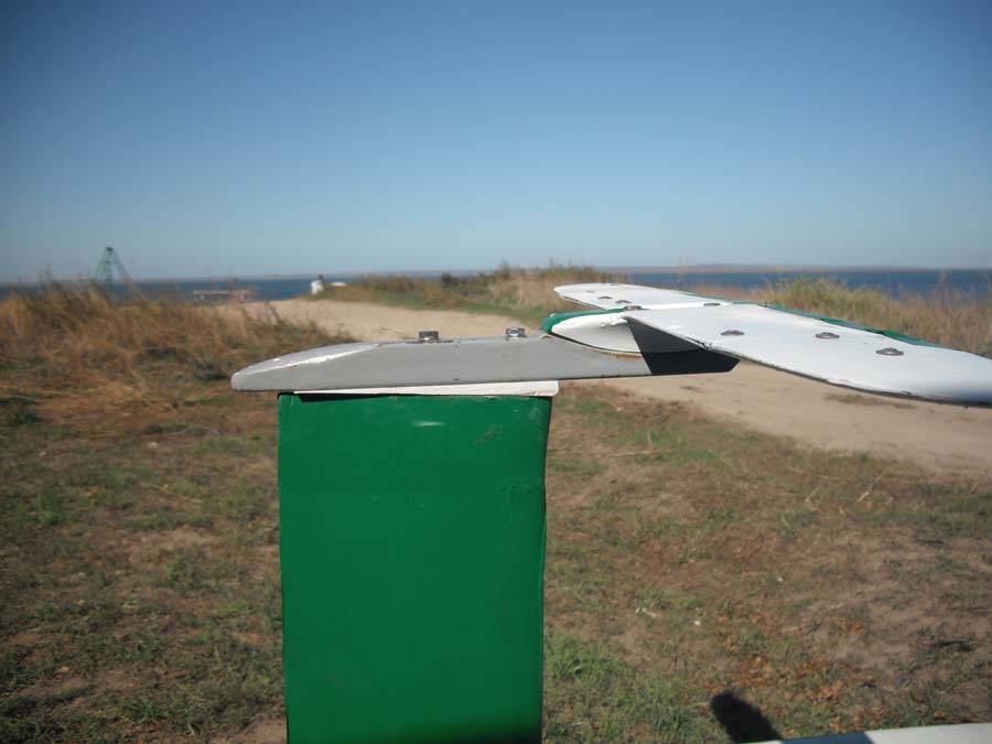

Вот новая приблуда.
Вот это я так понимаю тоже самое? Нажмите на изображение для увеличения
Как я понял можно замастырить себе один такой плавник для случаев когда ветра на глисс не хватает?

Да.
Только положение крыла максимально сдвинутое назад, мне не очень понравилось. Хотя это очень субъективно.
На мой взгляд второе или третье положение наиболее удачны.

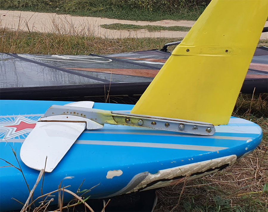

На консоли 7 отверстий через 3 см, под болт 6 мм.
Получается 4 положения по вылету крыла от плавника.
Максимально близко к плавнику - это первое положение. Я с него начал тестирование.
Может по-этому(как точка отсчёта) оно и не запомнилось.
P.S.
В следующем сезоне можно будет поставить крыло за плавником и посмотреть как там будет работать.
Непрочитано 29.10.2020, 21:35

Это если оно работает на подъём.
Это не гидрофойл, это банальный стабилизатор. (см. п.№68)
Чем дальше крыло стоит от поперечной оси вращения, тем больше стабилизирующий момент, но...
Крыло работает ещё и как демпфер. Чем дальше за плавник, тем менее ощутим первоначальный отрыв доски приразгоне.
Непрочитано 30.10.2020, 11:56
#75
Благодарностей: 359
Стабилизатор, кроме своей основной функции не давать скакать как мячику (дельфинирование), всё равно работает как крыло и антикрыло, хоть и попеременно.
Если же по принципу действия требуется стабилизация по углу атаки доски, тогда есть центр подъёмной силы брюха доски и стабилизатор должен быть сзади его и чем меньше его площадь относительно смоченной площади доски, тем дальше. И - да, у него должен быть отрицательный угол атаки, а в случае несимметричного профиля крыла оно должно быть перевёрнуто. Даже при положительном угле атаки профиль всё равно должен быть повёрнут выпуклостью вниз.
Если же крыло всегда поднимает, то оно просто разгружает корму и вся стабилизация сводится к его свойству держать высоту в динамике, что, если точнее, является депмфированием.
И тут мы плавно приходим к самолётику, то есть, к фойлу - недомерку, который имеет крыло, недостаточное для взлёта, и стабилизатор с отрицательным профилем, который меньше крыла по площади, чтобы ненароком не погасить всю подъёмную силу крыла.
Вот такая система будет и демпфировать, и стабилизировать, и поднимать корму для раннего выхода. Тогда крыло действительно должно быть где-то между петель, как сказал mm7.
