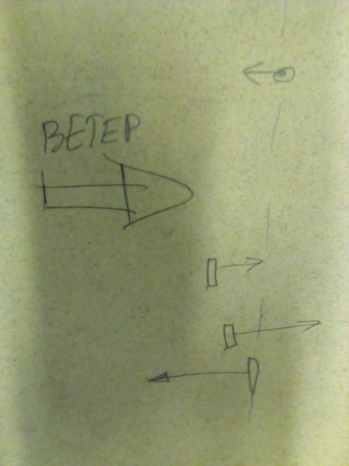

Приложил картинку. Вид на доску сверху. Так вот насколько плечо между результирующей от ног и плавником, меньше плеча между плавником и шарниром, настолько на шарнире и меньше усилие. Говорим только про горизонтальные составляющие. Иначе по первому закону сэра Исаака Ньютона доска будет вращаться.

Чтой-та на картинке не видно силы тяги паруса с его ЦП, которым спарцмэн как раз очень ловко управляет. В том числе и компенсирует все "паразитные" силы и моменты, которые сам же и порождает. А ведь именно барба этих паразитов и съедает потенциал скорости чемпиена.
