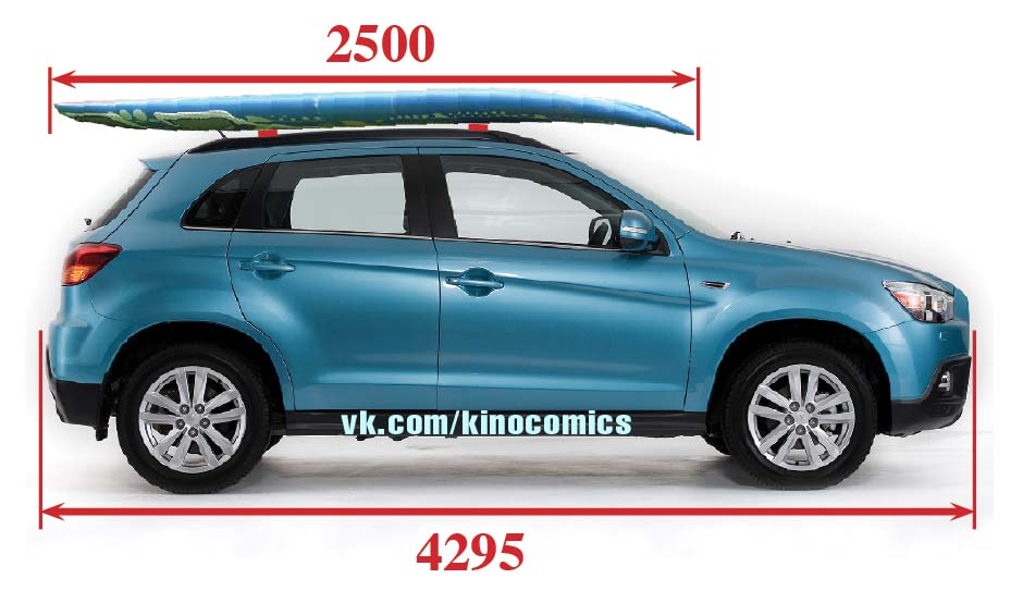

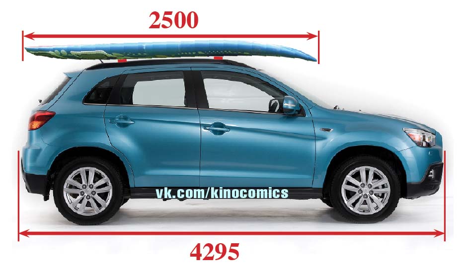

Ветроман
Аватар для Ветроман

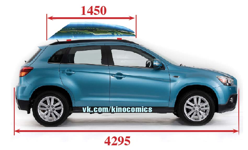

Да, оставить 2/3 глиссирующую часть целой - отличная идея. И нагрузки меньше на стык.
Надо будет попробовать.

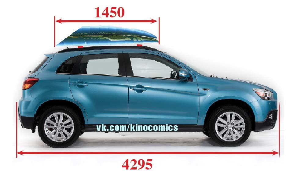

Если сделать сечение примерно по середине, то вот так примерно будет выглядеть складываемая доска длиной 2500 мм и после складывания примерно 1450 мм.
Прибавка длине 400 мм из-за скосов на торце доски. Такой размер вполне можно поместить в автобокс готовый или заказной.
Еще можно опустить автобокс ниже и сделать обтекатель между автобоксом и машиной чтобы не было потока воздуха между ними.

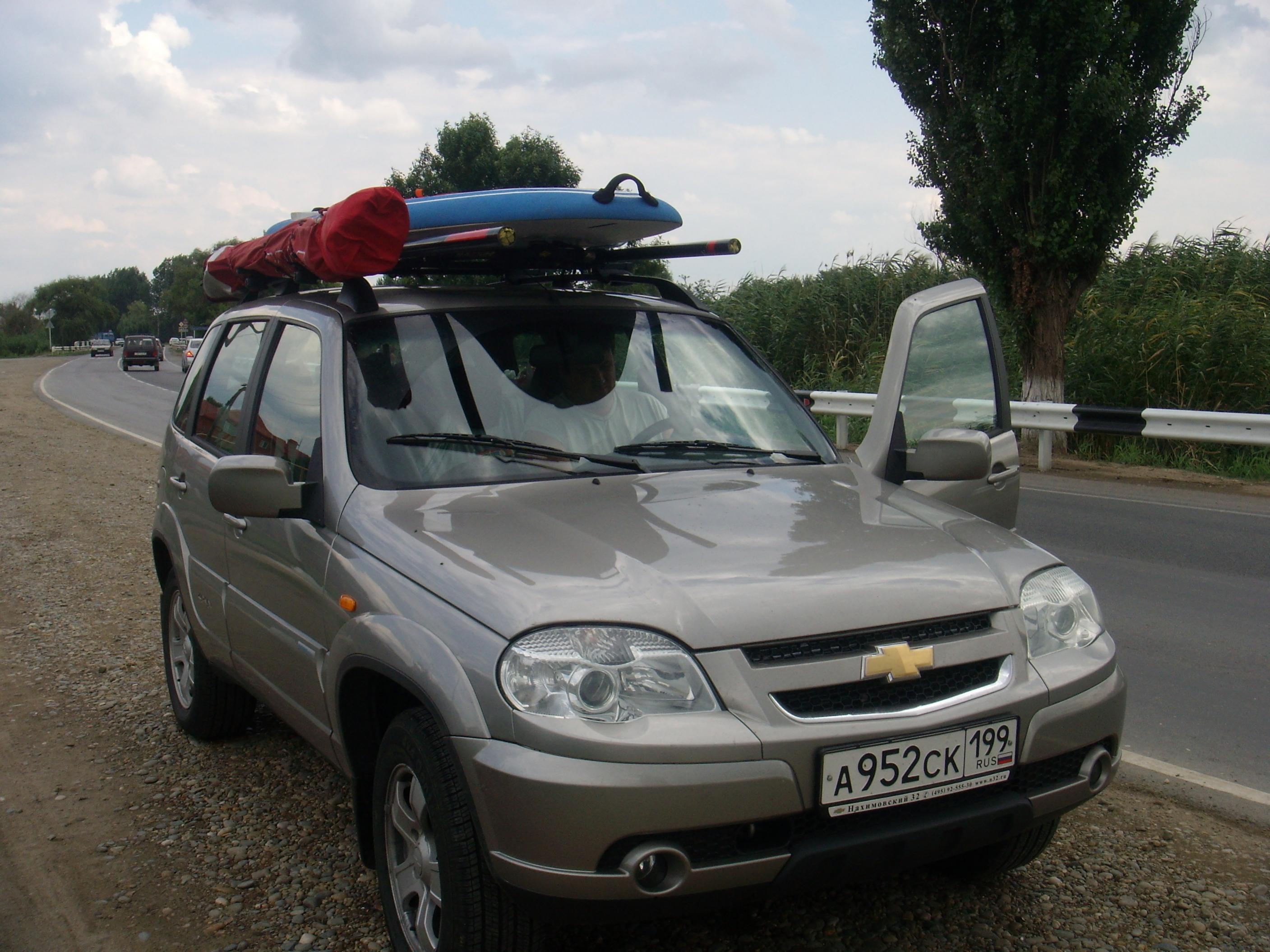

Шмель
Club: Ветратория (Вышний Волочёк, Кос)
Location: Зеленоград
Weight: 94 kg.
Благодарностей: 32

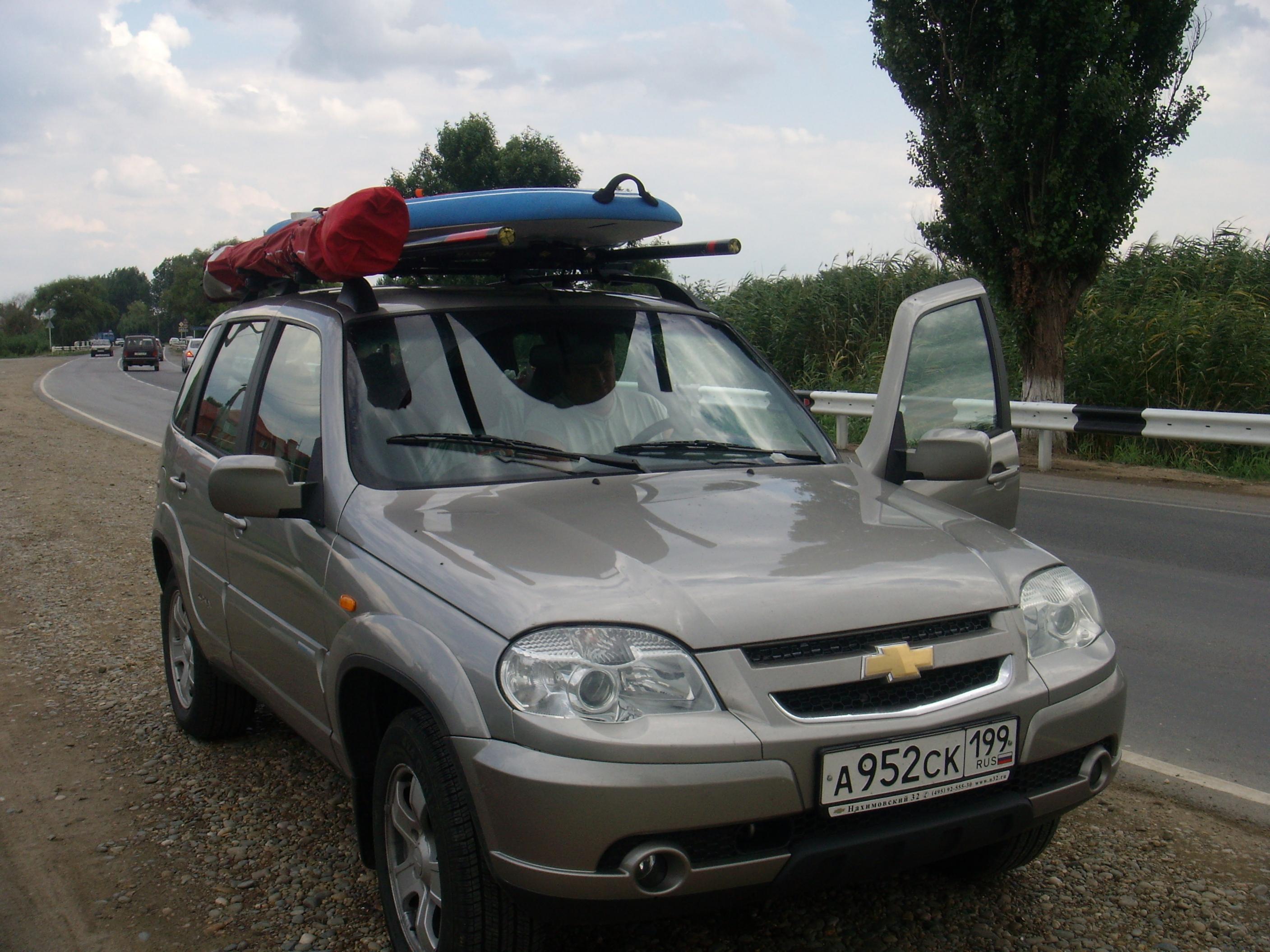

У меня 4 "ходки" из Москвы в Анапу на "Chevrolet-Niva", даже когда первый раз был неопытный и вёз вообще без чехлов - см. фото (а доска была мегааццкая бегиннерская Lorch "Academy" 220), ничего за 4 раза (не считая всех других поездок) ни разу даже не пыталось отлететь, ибо крепилось ремнями Neilpryde и доска клалась на крышу как спойлер. Знаю где продаются недорогие специальные серфовые багажники (польские Amos) - www.avtointorg.org, в Москве в Бутово, но их надо немножко доработать.
Машина "Chevrolet-Niva" по габаритам идентична АСХу, проблемы те же.
Имею 5 разных быстросъёмных дешёвых багажников для разных целей на все случаи жизни: серфовый, лыжный, вело, корзина, просто поперечины. Причём это не "Туле" и не "Монблан", трусы остались на мне :) Кому интересно, пишите в личку как доработать и правильно использовать.
Идея "New Mustang" сама по себе очень интересная и заслуживает всяческой поддержки, потому что например...для байкера (на крыше машины-то всяко увезём, хоть и SUP на "Оке"). А вот на моцике без пробок, потому что доска складная - это здорово :)

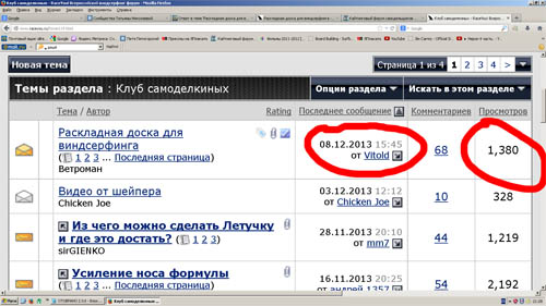

Ветроман
Аватар для Ветроман

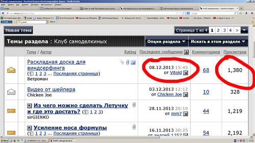

Ахтунг!
"Бред" набирает за десяток дней 1.380, пардон, пока писал 1.381 просмотров.
Зачем, если это бред, вообще тратить свое драгоценное время?
Соседние небредовые темы за месяц столько не набрали просмотров и коментов.
Тот вопрос, который меня интересовал, я выяснил с первого ответа, огромное спасибо уважаемому asmaster!
Спасибо всем неравнодушным и отзывчивым спецам.
Кстати, пока тут общался уже несколько человек заинтересовались приобрести бред, т е комплект разборной доски. Господа, спасибо за доверие, но делаю только для себя )))

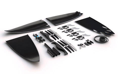

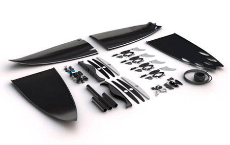

Один из вариантов на фотке, не мой, просто до кучки, кто желает, может найти описание в инете

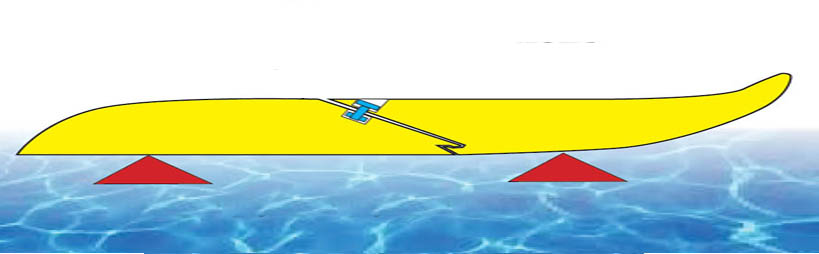

Ветроман
Аватар для Ветроман
Раскладная доска, думаю, не бред. Просто одним она нужна а другим нет. Как раскладушка. На нее тоже можно положить тушку, когда едешь кемпинговать - ведь не возьмешь же с собой кровать.
Раскладную не только на машине удобнее возить, но и в самолет проще взять. Хотя тут с кайтом ничего сравниться не сможет.
Нагрузка на сочленение в середине возникает на скорости если лететь по крупному чопу, но чаще она возникает при поднятии паруса, когда на доску через ноги давит твой вес да еще и давление ветра на полуподнятый парус.
Шов не должен мешать, если его сделать реданом. Может даже и будет немного помогать выходу на глисс.
Вся фишка как придумать простое и надежное сочленение.

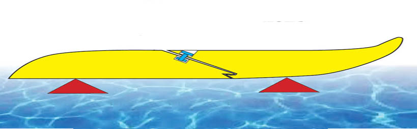

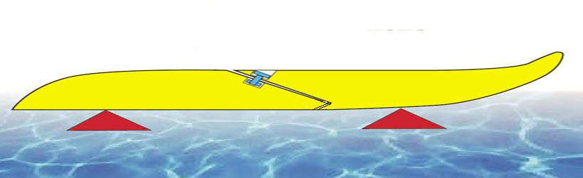

Один из вариантов на картинке.

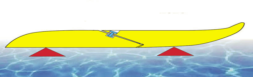

Непрочитано 09.12.2013, 22:32
#73
Благодарностей: 499
Сообщение от Ветроман Посмотреть сообщение
А может еще проще?
