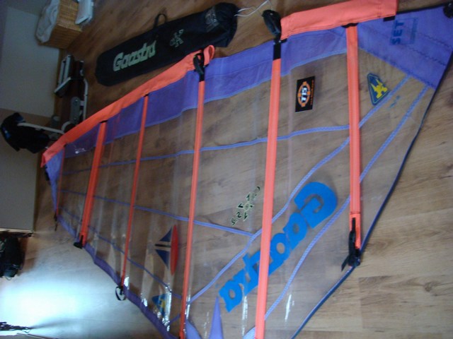

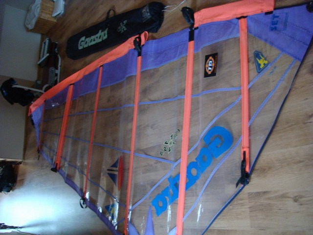

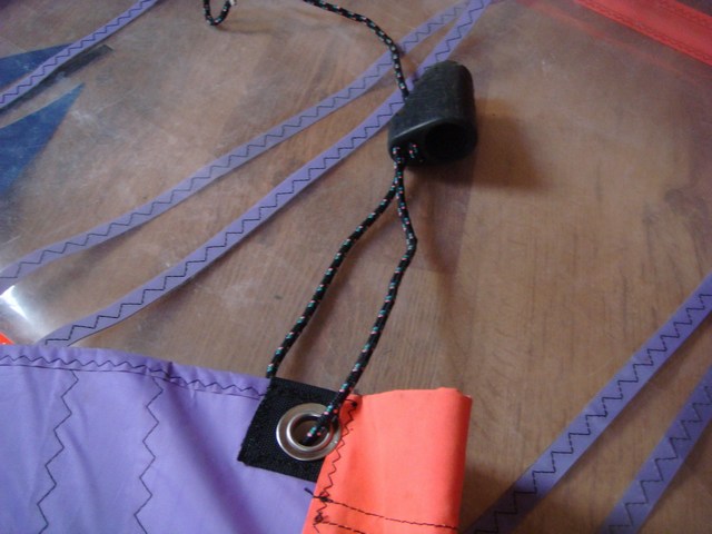

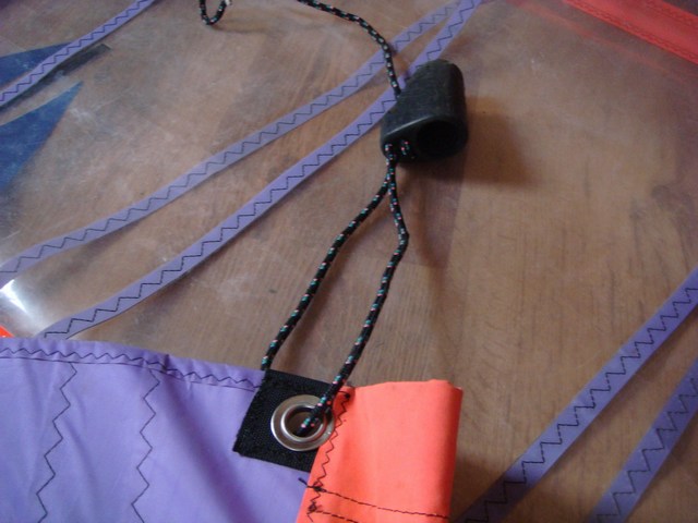

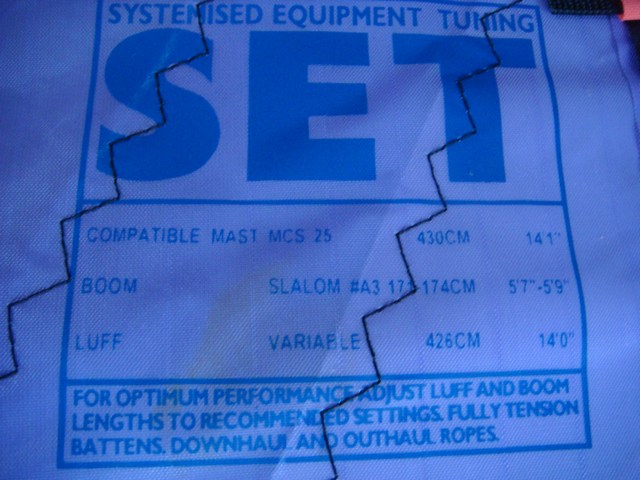

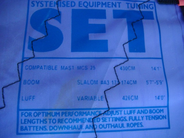

Предлагают Гастру, 5,2 метра. Думаю взять на сильный ветер.
Фото в приложении. Или лучше поменьше? Цена - 29 евро.

Ты эта... тово... остынь малость. Для сильного ветра лучше что-нибудь поменьше взять, 4.2-4.5, и посовременнее, чтобы сгодился уже и на следующих досках. А то ты весь антиквариат у себя там сметёшь. А этот оставь другому новичку, в качестве первого паруса.

да, это не то чтобы уж на сильный ветер... Он ещё и камберный, что ли? в таких размерах это не того...
хотя за 30 баксов я бы взял, если плёнка в нормале.

я понял. Что в нашем представлении является посовременее? С каких годов можно смотреть и до каких не нужно?
Я и сам сомневался насчёт размера. Присматривалсо как раз к 4,2-4,5, а тут этот подвернулся. Поэтому и спрашиваю.
Можно пояснить?

Смотреть наверное стоит после 2000, хотя для четвёрки год не особо критичен. Паруса в диапазоне 5.2 - 5.7 при ветре больше 7-8 м/с, на морях, с маленькой доской - основная катальная сила. Тут уж лучше особо не экономить, но тебе эта площадь пока без надобности, на нынешней доске. Потом, для такого паруса мачта 460, да ещё слишком жесткая, как большинство старых мачт против новых, будет велика и тяжела, к такому парусу нужно будет и мачту другую прикупать, а на нынешней твоей он или вообще не сядет (если не вариотоп) или стоять будет плохо.
Ну, тот, что на фотке, сядет как-то, конечно, но ... На короткой бесшвертовой с ним будет некайфово. Не советую, в обчем, несмотря на сугубую буджетность.
2 Ш.Нобель Эта система в конце 80-х встречалась: внешние камбера на липучках, типо, можно и снять, если выбить в фанёру по шкоту.
