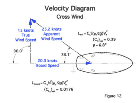

Может.
Проекция скорости слаломки на направление истинного ветра - БОЛЬШЕ вектора ветра.
Хотя бы смотри статью Дрейка на сайте Старборд. (Анимашка в приложении. Фрагмент broad reach.)
У буера вообще проблем нет обогнать перышко.
Яркая демонстрация победы аэродинамики над "здравым смыслом".
Аэродинамика - всего лишь частный случай.
Вот хорошая демонстрация по утилизации внешней энергии (сил) и возможности ехать как ... по ветру, так и против ветра (используя ветер как внешнюю в системе силу, т.е. не нарушая законы термодинамики.)

AndrL - классное видео, рядом с ним попалось еще, помогает "въехать" в суть.
http://www.youtube.com/watch?feature...JOVHHf6mQ&NR=1
m-1 - это просто круто, на меня реально произвело впечатление!
Пример с вишневой косточкой, если его разбирать, как раз покажет, что проекция скорости косточки на скорость прижимающей поверхности, не может быть больше скорости прижимающей ее поверхности. Т.е. если рассматривать серфинг как косточку, а фронт ветра как прижимающую ее поверхность, от которой выскальзывает серфинг, получается, что ветер не обгонишь. Также косточка не может проникнуть сквозь прижимающую ее поверхность, а серфинг пожалуйста, спокойно режется на ветер. Механистический пример совсем неадекватен.
А с ветром все круче, одни парадоксы, виндсерфинг не зря покорил столько людей. Вымпельный ветер сильная штука!
