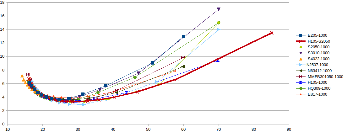

Разница есть, но она между 30,2км/ч и 29,8км/ч, что может оказаться просто ошибкой измерения по gps.
Так я о том и говорю. Драг от стаба перекрывает всю разницу. Эдак можно корягу к фойлу привязать - не поедет с любым крылом - значит нет разницы между крыльями?
Я тут посчитал драг для разных профилей, для одного и того же крыла 1000 кв см. Разница начинается с 30 кмч.
От 15 до 25 все тормозят одинаково.
Разница есть и на малых скоростях, даже со стабом под большим углом.
