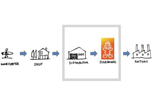

За год заводской брак не проявился?
Пришлите на почту olympicasport@mail.ru ссылки на Ваши кино, и номер доски, мы отправим их на Starboard, может они что-то ответят.
Теперь по гарантии:
1. Производитель всегда в книжечке и обычно у себя на сайте прописывает условия гарантии (это точно дефекты производства, а не эксплуатации). Например, у Старборда http://www.star-board.com/2010/produ...t_warranty.php
2. Путь по гарантии
3. Все что ремонтопригодное - по гарантии ремонтируется, а не обменивается.
4. Сохраняйте все чеки, которые вам дают в магазине (если б/н, квитанцию об оплате).
5. На б/у гарантия не распространяется.
Последний раз редактировалось skat; 17.02.2012 в 15:13 Причина: Удаление ссылки на страницу требующую авторизацию
