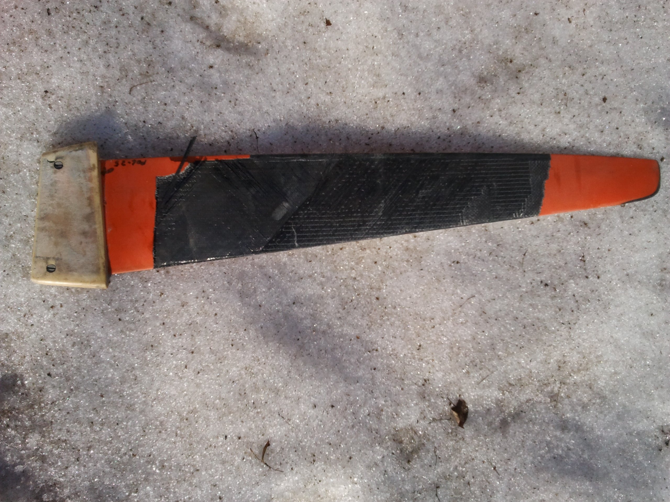

Дебош на формуле я не видел сломанный за много лет ни разу,
Очень резко привёлся, внешняя часть (рыжая) отвалилась с диким треском и улетела в неизвестном направлении.

Это Дебош? А чего он крашеный?
Тут видимо схема укладки материала была выбрана неправильно. Наружный слой - самый нагруженный, если у него волокна идут вдоль оси плавника. Поэтому рациональнее всего делать наружные слои на полную длину, чтобы концы волокон (по отрезу ленты) заканчивались у нижней и задней кромки, то есть, чтобы "лесенка" из слоёв шла "ступеньками внутрь". Это снижает вероятность отслоения, которое иногда наблюдается не только на угольных, но и на плавниках из стеклотекстолита. Также вероятность отслоения может существенно возрасти от "постобработки", если последняя требует уменьшения толщины плавника с повреждением армирующих волокон. Последующая шпаклёвка и окраска подобные повреждения отнюдь не компенсирует.
...рациональнее всего делать наружные слои на полную длину, чтобы концы волокон (по отрезу ленты) заканчивались у нижней и задней кромки, ...
Дубовый будет при такой схеме укладки.

Что значит крашенный? Рыжий, как и многие другие Дебоше.
С укладкой там походу тоже всё в порядке, а вот с количеством смолы явно напряг. Волокна сердечника пропитаны плохо.
А в прочем, сам плавники не произвожу, сказать нечего.....

Я говорю не про свойства материалов. Еще раз повторяю, для тех, кто в танке - на Дебошах гонялись около 10 лет 2 сотни здоровых формулистов. И никто не видел сломанного плавника. Рассказывали про один, сломанный в Бразилии, когда в застрявшую плавником в песке доску дала пятиметровая волна. Всё. Дрейков я видел сломанных 100500, ломались и кончики, и посредине, а уж под основание вообще практически каждый хоть раз, да сломал. Не думаю ни секунды, что Дрейк как-то неправильно делает плавники.
Сломаный красный - фабричный брак. У Дебоша была, кстати, партия бракованых красных плавников, кот. продавались по $150-200. Мне тоже предлагали - я себе не стал брать.
