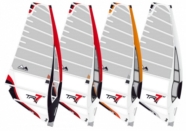

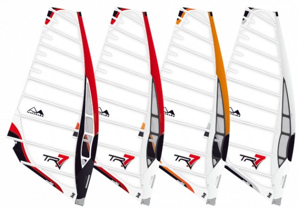

Вот то что мы так долго ждали
Подробней на http://www.mauisails.com/sail.php?id=91
ID:	2309  Нажмите на изображение для увеличения
ID:	2310  Нажмите на изображение для увеличения

Да попал а я заказал по старой спецификации мачту 4.9 теперь бум искать обмен
разница в длине составляет 18см ТР7 486см а ТР6 504см при том что гик у ТР7 короче на 10см ничего не понимаю
