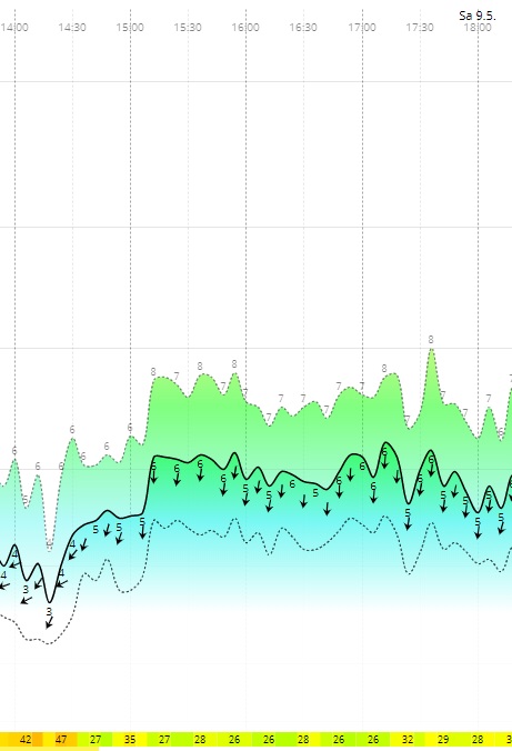

На скорости 2х и музон бодренький:))
А ветер какой был?
Непрочитано 12.05.2020, 20:47
#52
abc44def
Аватар для abc44def
Location: Германия
Weight: сбросил 6 kg.
Благодарностей: 272
По датчику на станции вот такой.
Если в кадре стоит 9 мая 2020г, то время в камере тоже правильное. Можно свериться по времени.
Потом я выходил поменять крыло на 850, потому что дозило реально, я поменял батарейку в камере, а время и дату забыл выставить, и в конце видео 2017год, значит это было после 16:00 на крыле 850 и стабилизатор с клином 1° на ветер посильнее. Парус не менял.
