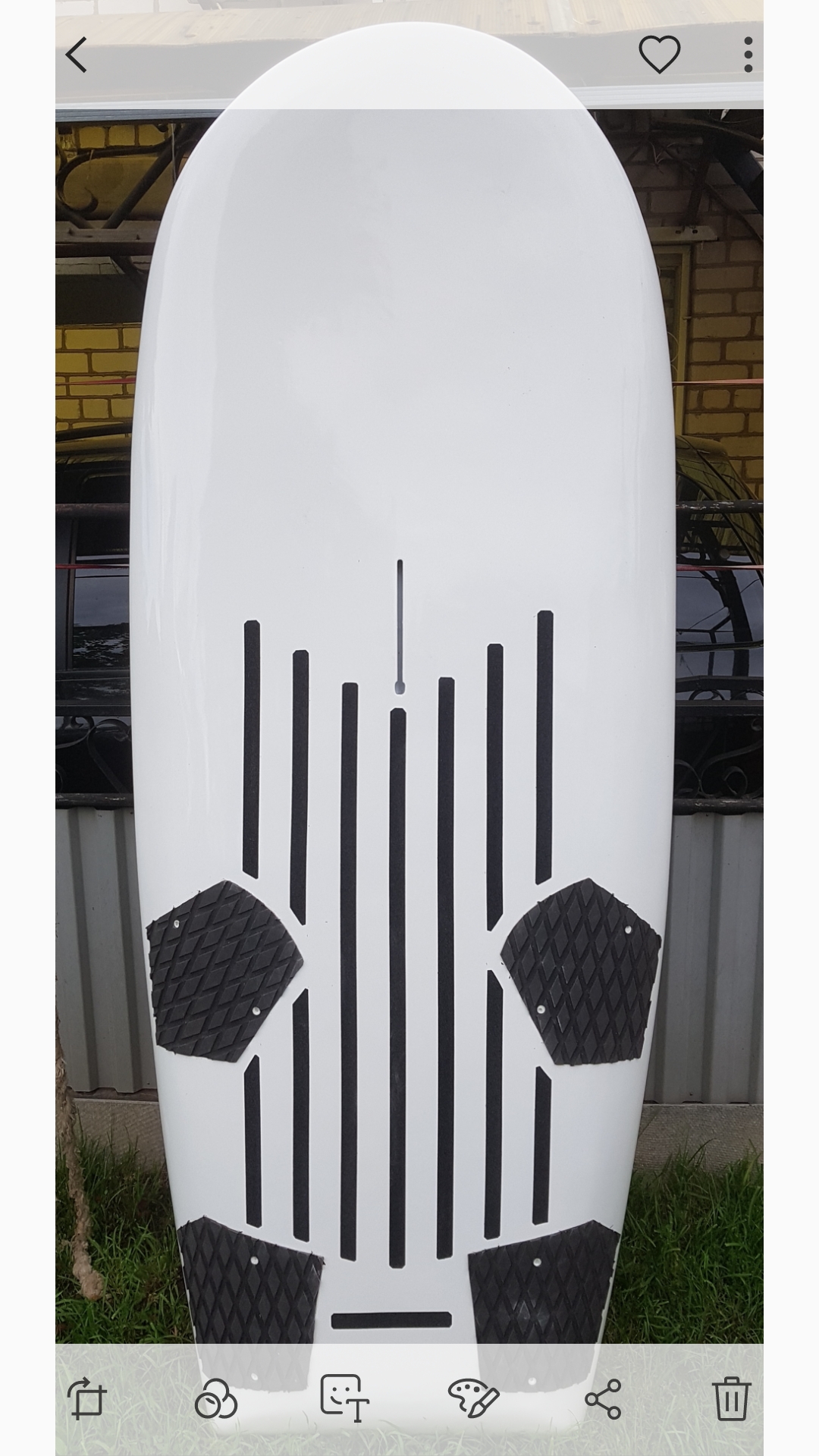

Решил сделать доску под гидрофойл... сам делал ГФ для кайта себе и подумывал про виндсерфинг который как то отошёл на второй даже третий план с приходом кайта. Поэтому ГФ был. Фюзиляж 1м и крыло 1500см 2.

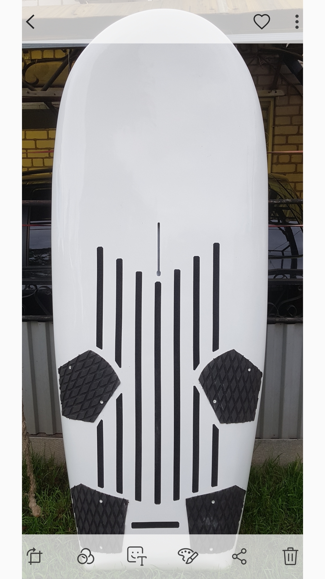

И вот что получилось.

Выглядит отлично!
Деталями поделишься? Как снял копию, что за материалы, сколько весит, и, главное, как едет?
