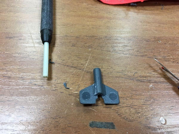

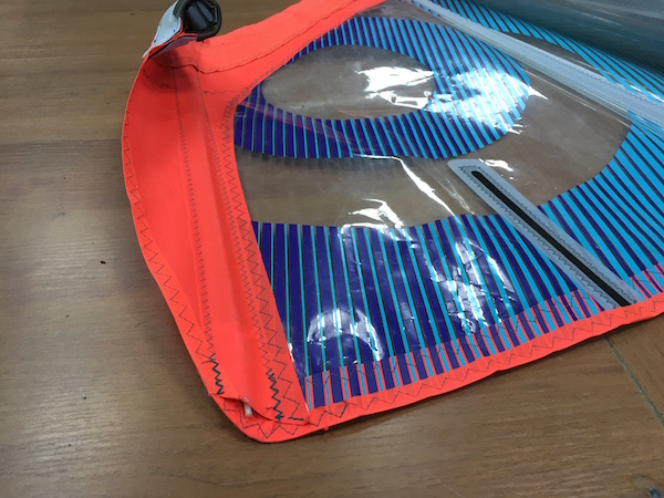

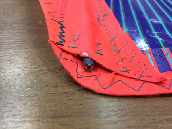

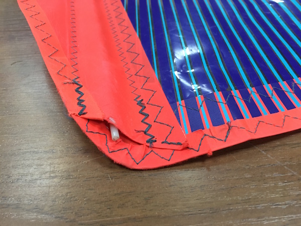

Парни, тут такая тема... В ремонт попал прайд NP Tempo 5.2 с непонятной проблемой. Такое впечатление, как будто забыли на заводе вшить натяжитель латы.
Есть у кого такой парус? Что там должно быть в оригинале?
На ум пришла только одна идея - ее и реализовали!

В оригинале внутри латкармана две дакроновые петли, в которые упираются крылышки натяжителя. Дополнительно проклеено пластичным клеем, типа как на хорошем скотче. Нагрузки там нет, верхнюю лату не надо натягивать, чисто чтобы не выпала.
Лата (а точнее тонкий стержень-натяжитель, на фото белый) вставляется через отверстие самолётика и закрывается винтом, так что способ крепления не сильно важен.
Так на всех прайдах кроме совсем древних.
Непрочитано 31.10.2016, 10:41
#50
erss
Аватар для erss
Sail Number: нет
Благодарностей: 120
Ну значит поставленный натяжитель соответсвует оригинальной конструкции.

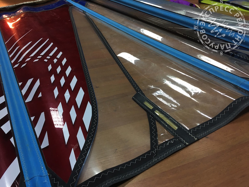

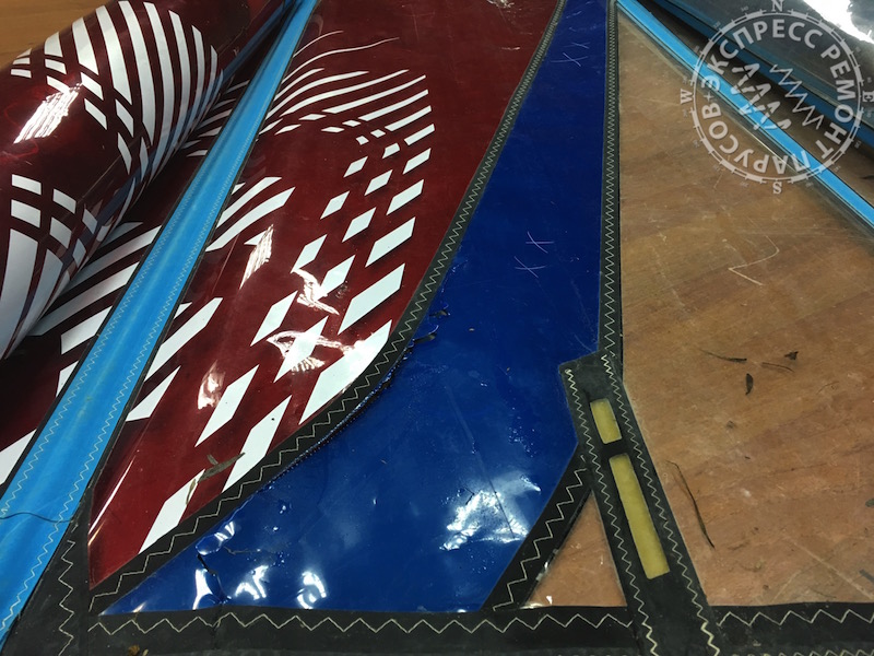

Ремонт парусов
Ремонт окна
ID:	31327 Нажмите на изображение для увеличения

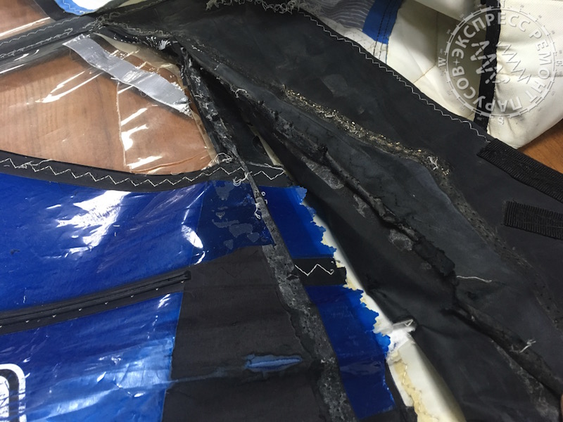

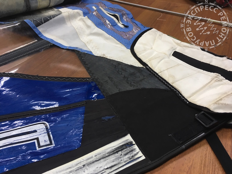

Други, зимой не спим, а готовимся к сезону!
ID:	31494 Нажмите на изображение для увеличения

Привет, не разу не менял окна, сколько ходит новая пленка сезонов? Новые паруса примерно на 3- 4 сезона хватает, пройдет столько же ремонтированое окно?
Непрочитано 10.12.2016, 21:25
#55
erss
Аватар для erss
Sail Number: нет
Благодарностей: 120
Алоха!
Пленка после ремонта будет жить столько же сколько и новая пленка (при условии что она не тоньше).
Долговечность пленки зависит от режима эксплуатации паруса:
Закатываешь раз в год - парус будет жить и 5 и 10 и 15 лет.
Бросаешь паруса под солнцем, хранишь в набитом состоянии - может и за сезон в труху превратиться.
Паруса убивает ультрафиолет. Если парус не доставать - он будет жить дольше тебя!
Советую не заморачиваться и кататься при любой возможности! Да, и хорошим ремонтом парус не испортить!
