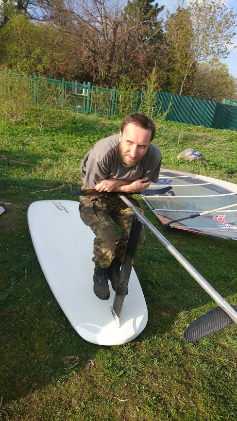

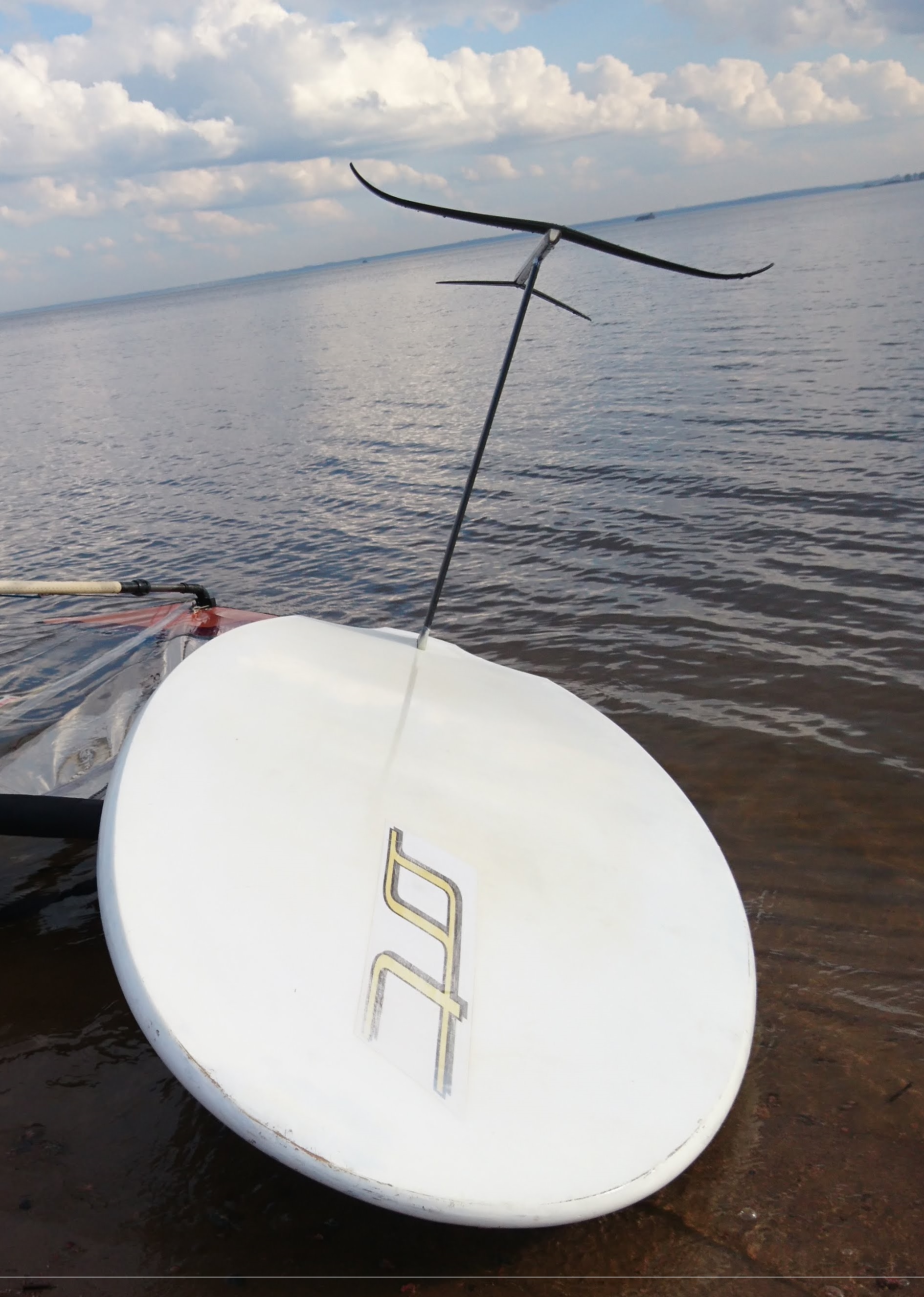

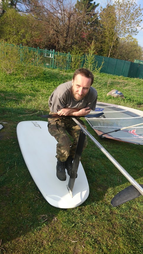

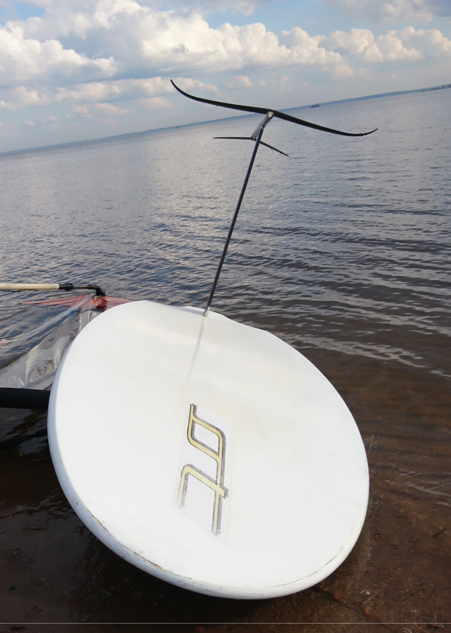

Конструктор проводит нагрузочное тестирование:
После ходовых испытаний могу сказать - все работает отлично. Будем осваивать ГФ дальше.

весь самодельный?
Непрочитано 11.06.2019, 20:52
#51
GlobusFoil
manufacture
Аватар для GlobusFoil
весь самодельный?
переднее крыло от GlobusFoil (800). заднее - наверно кайтовое

Во наконец я не одинок. Расскажите по подробней особенно про фюзеляж. Какая нога? Расстояние между ногой и крылом выбрано или взято с готового фойла? Я вот прежде чем заказать фюз у мастера начертил и согласовал с главным хорюстом Филиппом. Хотя старборд вряд ли ответит про самоделку.

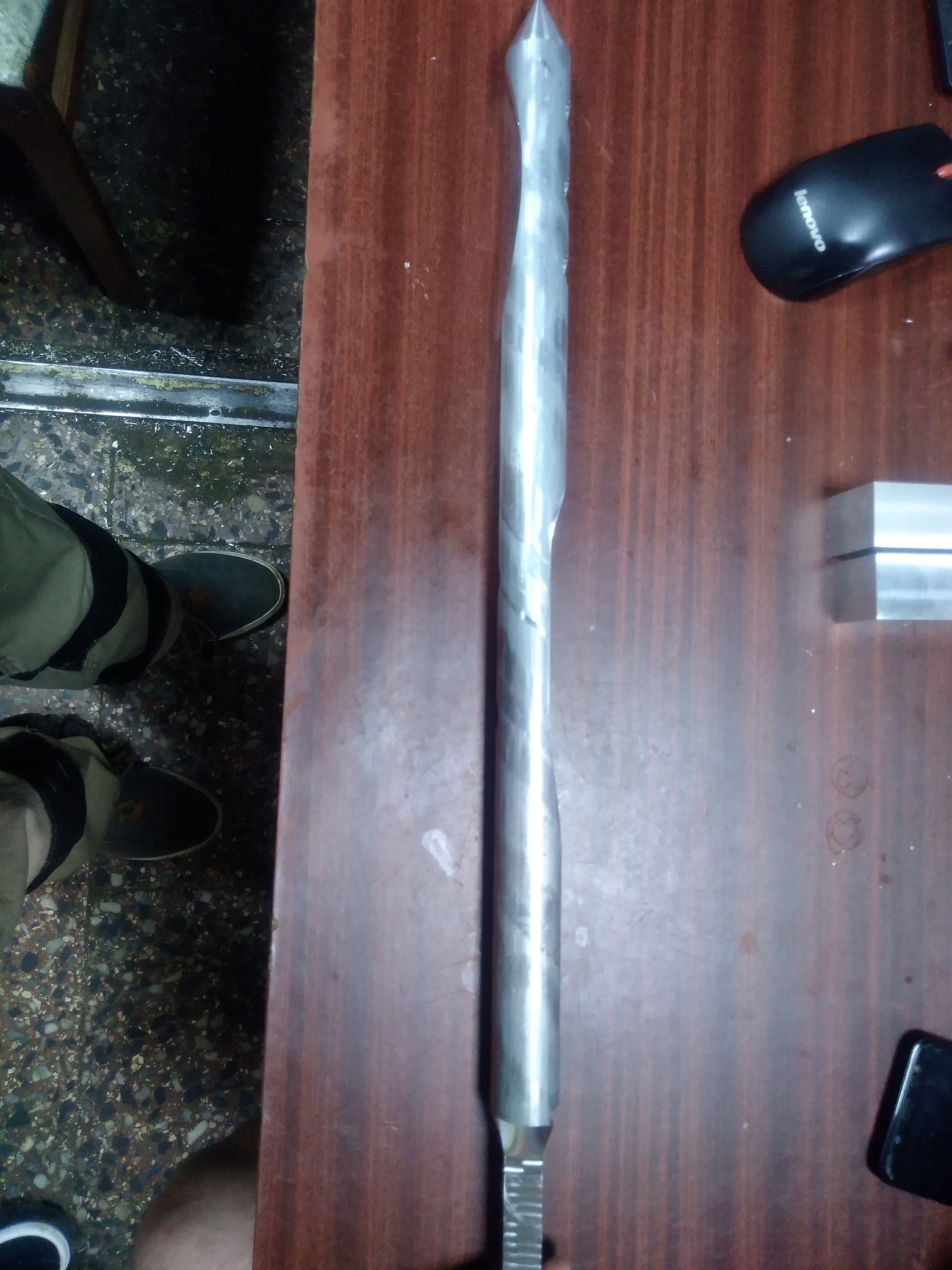

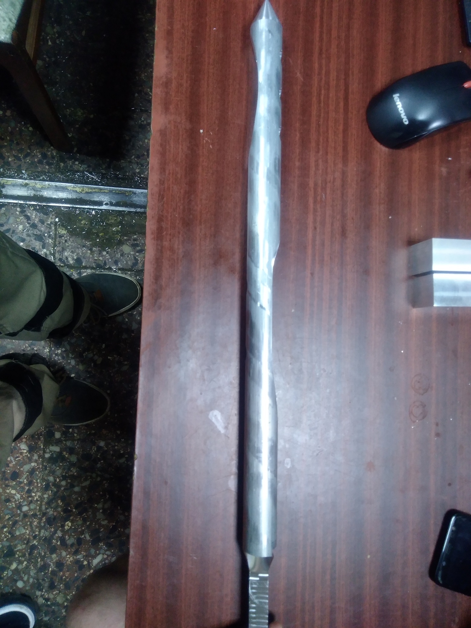

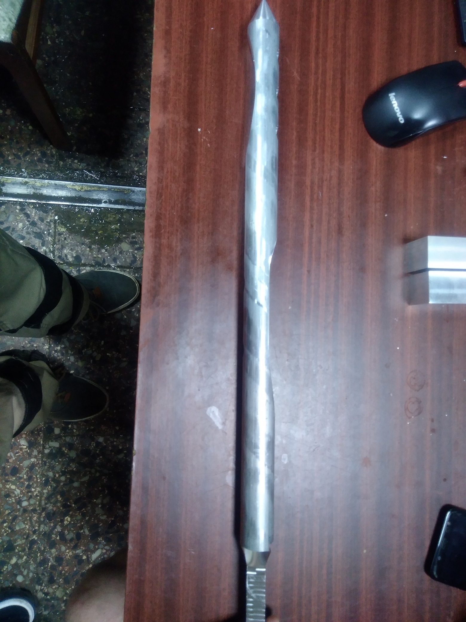

Наконец готов мой фюз для крыла xxlw. Скорей бы попробовать.

#56
Сообщение от Andrgnaster Посмотреть сообщение
фюз по размерам совпал со старборд рейс. Вынос вперед совпадает с оригиналом. переднее Крыло то же "идентично натуральному".
Стаб какой то из кайтовых экспериментов (честно хз от чего), на сколько это влияет на конечный результат сказать сложно - надо будет сравнить с оригиналом.
Вчера в первой половине дня походил на плавнике, а на вторую сессию поставил фойл. Катал на отжиме, вода достаточно ровная, но дует оочень рвано, в итоге смог показать максимум 32кмч (чувствовалось что можно еще, но попасть в условия не удавалось ).
