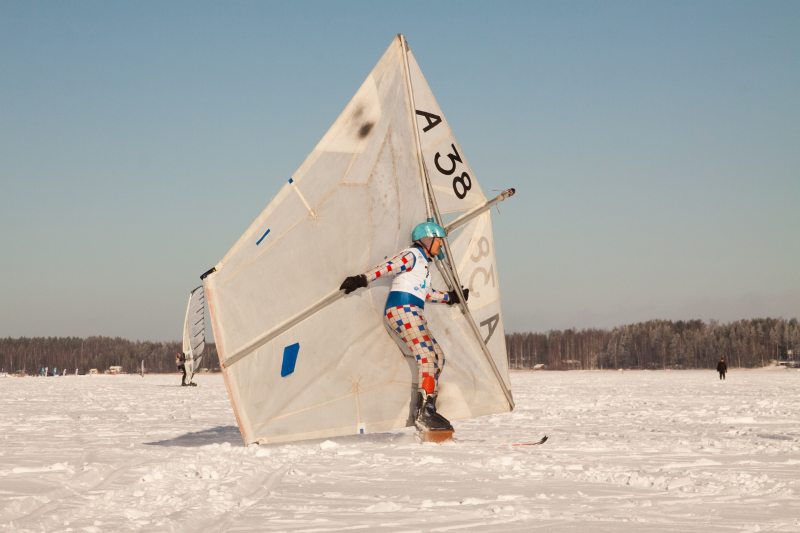

Лучше просто половник поставить под шарнир, целая тема про это. Работы на пять минут, удовольствия вагон ,)http://www.raceyou.ru/thread16839.html
На конек шарнир ставить стремно, на коньках лучше отдельный парус, как на фото.

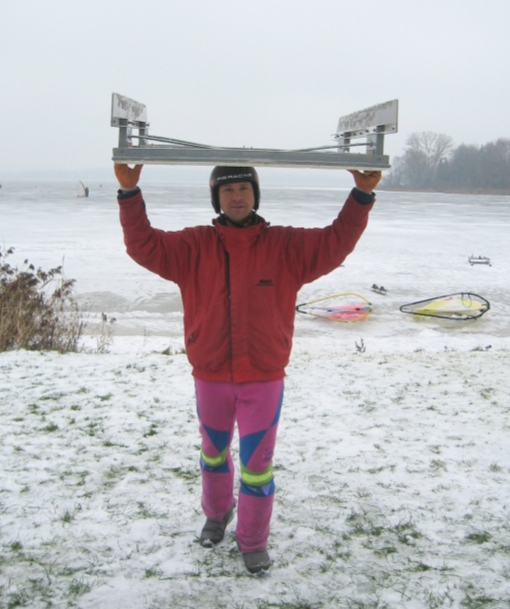

ryazanov, ты не читаешь ничего, кроме своей темы. В теме про виндсерф-раритеты есть и сани на стальных лезвиях, все есть. То о чем ты спрашиваешь, про углы закантовки, тоже разбирается в темах раздела. Не ленись изучать сам, иначе будешь бесконечно спрашивать (
