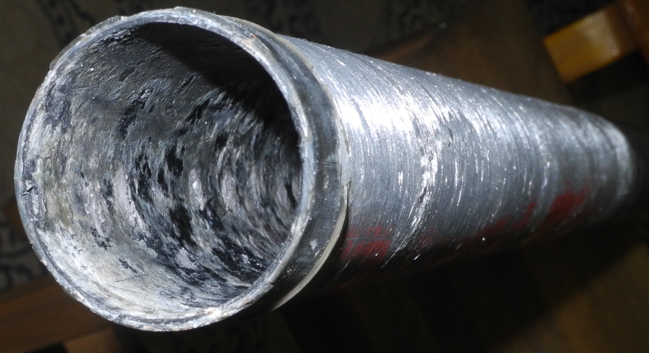

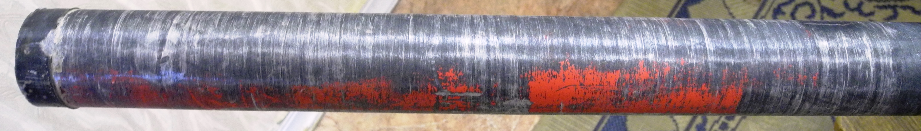

Ну, что, растворился удлинитель!
По расходам получилось: 6л "Крота" г.Дзержинск, 2.5л "Крота" Адыгея, метровая пластиковая труба d110 с заглушкой, ну и ещё три пакетика порошка "Крот" (почему-то решил добавить). Рублей на 800 в сумме.
Мачту вставлял в трубу d110 с заглушкой, труба стояла в тазе (на всякий случай), при этом на уровень около 50см получалось 4л. Но, выделяющийся осадок, как я понял, препятствовал растворению у самого низа мачты, поэтому подлил уровень побольше, а мачту подвесил, чтобы она в дно (заглушку) трубы не упиралась. Трубу для подстраховки тоже подвязал к столу (опасная жидкость, всё-таки).
Верх мачты выделял немало пены, поэтому неплотно закутал тряпками (которые потом выбросил).
В результате: с двух раз по 4,5л "Крота" примерно за неделю при температуре в гараже около +3...+9 град. удалось уничтожить остаток удлинителя 47см.
Скорее всего можно в зависимости от массы остатка удлинителя рассчитать количество средства и летом процесс пойдёт значительно быстрее, особенно если подогревать.
Но, настораживает изменение наружной поверхности мачты, которая была в "Кроте". Явно "вылезла" стеклоткань - блестит и на ощупь шероховатая. Думаю, весной, как потеплеет, надо одним слоем стеклоткани обклеить (наверное лентой "по спирали с нахлёстом"). Внутри, конечно, тоже не очень хорошо выглядит.
"Кольцо" внизу - это остаток клея ЭДП (была на клей установлена втулка-переходник из "нержавейки").
ID:	45653  Нажмите на изображение для увеличения

ну я так делать наверное не буду. не лучше было отпилить и внутрь вставлять рдм удлинитель? ну может дополнительно завтулить по диаметру рдм?
А как же правильный прогиб?! 47см было внутри! Нет, это не наш путь
лучше было снизу мачты пробку сделать а внутрь крота налить,хотя бы наружнюю часть мачты не разьела?
Да, наружную поверхность надо было хотя бы скотчем защитить...
