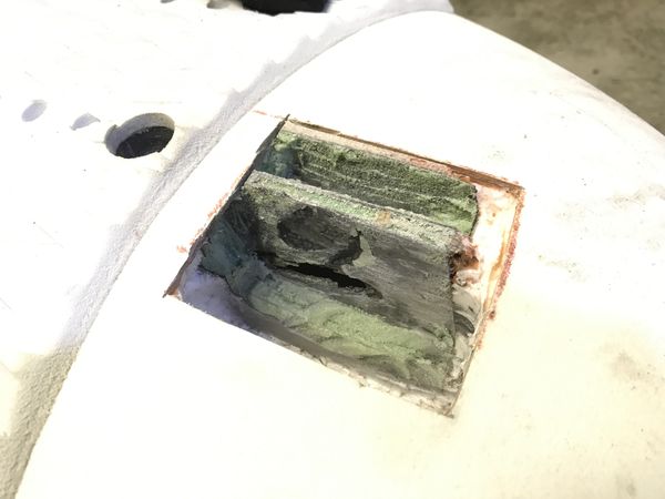

По фото задняя стенка оторвана. Она и по логике должна быть оторвана. Думаю если сейчас вставить плавник - он будет качаться поперек хода доски очень сильно. Залить смолу между экструзией и самим колодцем с боков не получится. По этому первый же выход на воду и упор в плавник на глиссировании оторвет стенки разрушенного колодца от эпоксидки, а качающийся плавник будет работать как насос. Воды насосёт ведро.
Непрочитано 28.10.2017, 01:16
#49
Верно. Там такая дырень, которую ничем не исправишь. Тогда нет смысла выводить доску на воду, грядёт капремонт.

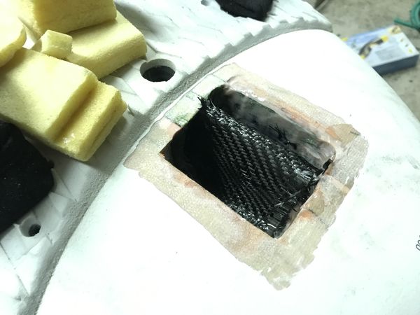

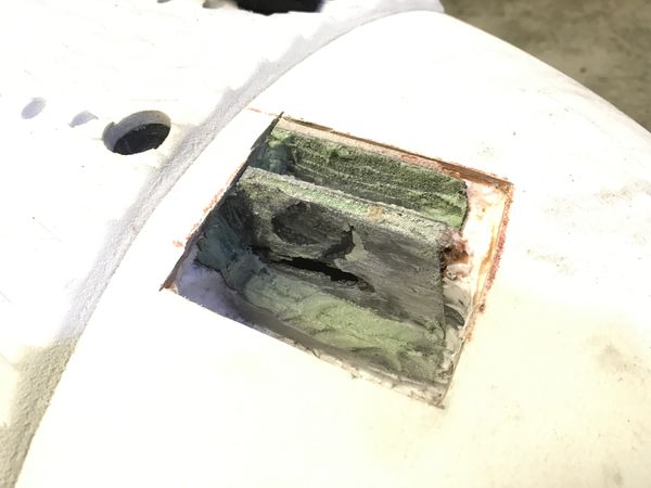

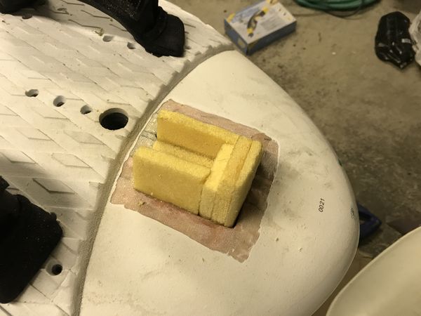

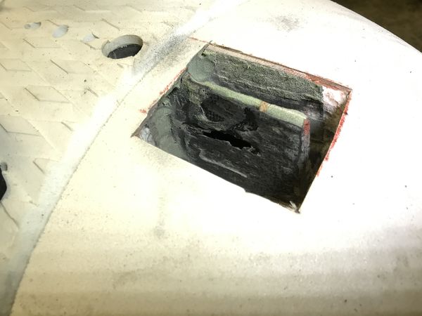

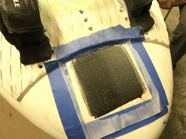

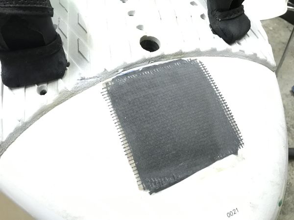

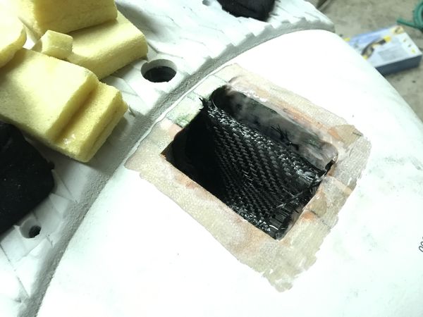

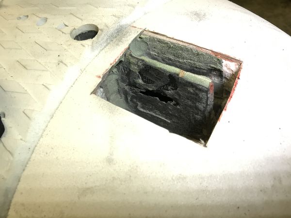

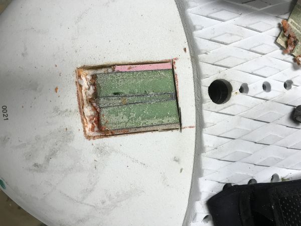

cross Ремонт пауербокса

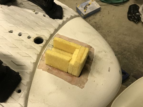

Прочитал все вышестоящие мнения и отремонтировал по своему.
1. Вскрыл доску сверху - лень выставлять паралельность и полировать до блеска такое красивое днище.
2. Симмер ставит боксы с готовой "рамкой" из ПВХ и даже тоненьким карбоном по краям.
3. Плавник разворотил боковую стенку бокса (левую) и потом выломил всю верхнюю часть на верх.
4. Карбон внутри бокса был пористый, т.е. разорвало в самом слабом месте.
5. Изнутри залил "неэффективную часть" наполняюще-клеящей эпоксидкой SpaBond.
6. Вырезал люк побольше с левой стороны, убрал всю близлежащюю пенку, слева до дна и немного стирокса, удалил поврежденный карбон, под таблетку лезть не понадобилось. Воды внутри не было, что радует.
7. Подогнал новые инсерты из Corecell, этот то точно воду не впитает даже если колодец чуть-чуть и потечёт.
8. Поставил карбоновый ламинат - 1-3 слоя биакса 240 грам и один 0/90 на 180 грам, вклеил инсерты.
9. Вывел инсерты в уровень, сделал скосы на основном ламинате - Симмер прикольно делает верхнюю палубу из тонкого сэндвича, между двумя слоями стекла пенка тоньше миллиметра, дешего, прочно и сердито!
10. Заламинировал палубу одним карбоном 0/90 и тоненьким гибридом из стекла и карбона, всё под пилплай. После становления края чуть чуть шлифанул.
11. Покрасил полиуретановой краской, сверху чуть-чуть двухкомпонентного лака. Подправил пару других мелких сколов и потёртостей.
Времени ушло со всеми приготовлениями и уборками 4,5 часа.
С гордым владельцем пока не виделся...

А перед болтом никаких повреждений нет? Вдруг там тоже есть какие нибудь трещины?
Непрочитано 22.11.2017, 23:06
#52
Finterrier
Sail Number: FIN-413
Club: KSPS
Location: Хельсинки
Посмотрел, вроде чисто, вероятно не был зверски затянут и рвануло в самом слабом месте.
