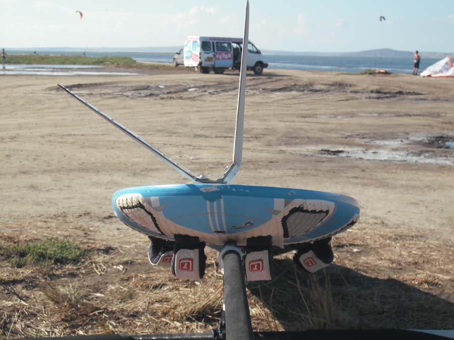

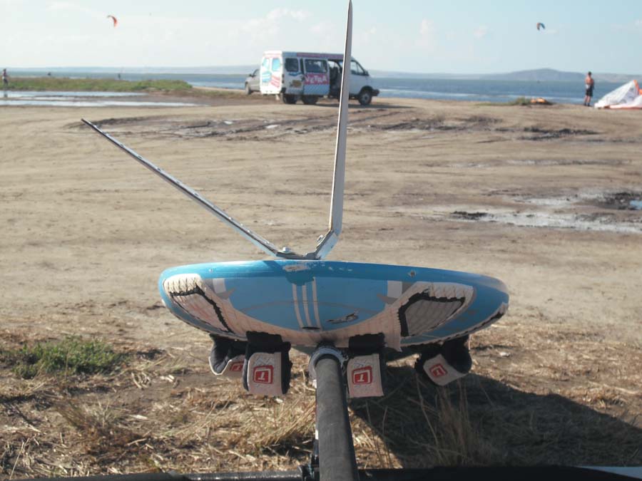

"Бредовые идеи". Второй сезон.
Дежа вю ! Где-то я это уже видел.
А так !

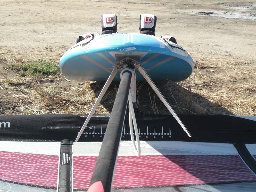

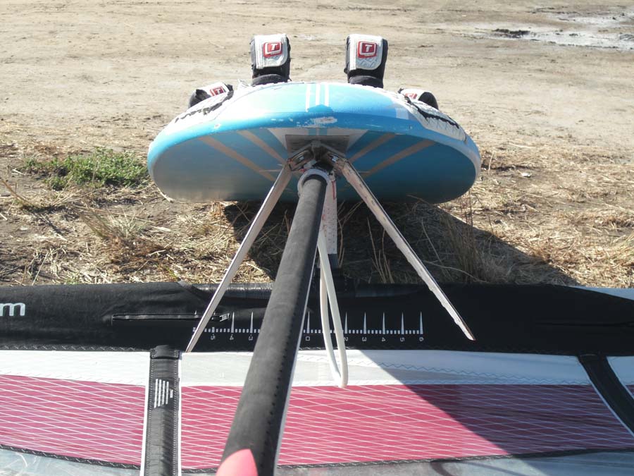

Вот, качающийся плавник.
Даю возможность высказаться желающим по этому поводу.

Вот, даже и не знаю что сказать !
Идёт легко, перекладывается чётко, без ударов.
Успел сделать 3 или 4 галса, налетел на мель и загнул один плавник.
(Катался на этом споте (коса Голенькая) первый раз)
к.м.к. Перспектива есть. Два направления.
1. Переделать узел под типовые плавники. Можно использовать даже разные.
2. Противотравяная насадка на обычный плавник. Качающийся блок косых плавников установленный на консоли перед прямым.
Непрочитано 03.10.2018, 12:58

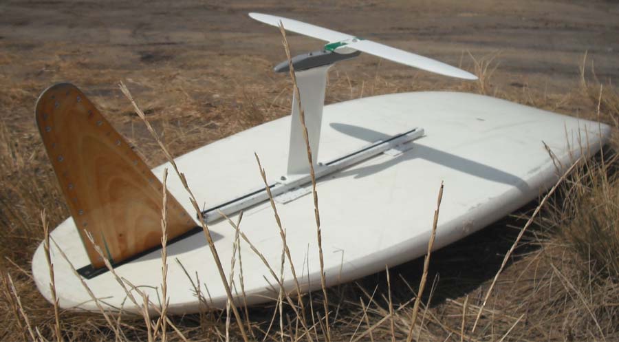

Одностоечная схема гидрофойла, подходит коротким доскам.
Когда речь идёт о длинной швертовой доске, то при установке крыла в бокс для плавника или где-то рядом, приводит о очень большим нагрузкам на на стойку и бокс .
Он долго не выдержит.
Заниматься одностоечной схемой нет смысла. Она давно решена. Бери и копируй понравившийся вариант.
Я бы даже сказал, что подъёмная сила избыточна,...
Скорее она приложена не в том месте. На мой взгляд, передняя стойка слишком впереди и сёрферу приходится стоять слишком сместившись вперёд. Он не может встать в петли и пристегнуться трапецией.

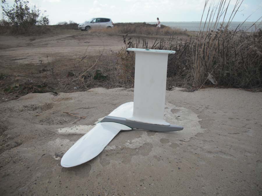

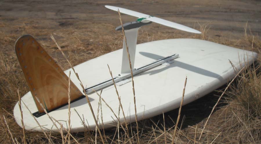

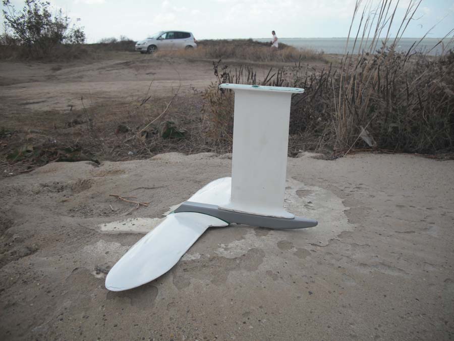

Итак, плавно переходим к следующей части : "Разгрузочное крыло"
Маленькая стойка 25х10 см, специально под крыло.
Регулировочный узел, по углу установки крыла.
Само крыло - наростил стабилизатор, который использовался в прошлом году. Площадь, где-то 600 см2. Размах 65 см.
Получилась прикольная штуковина.
