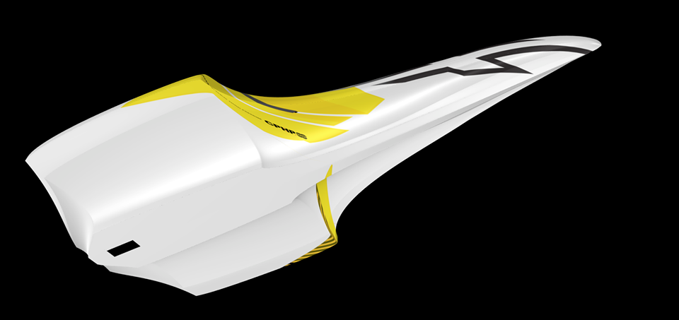

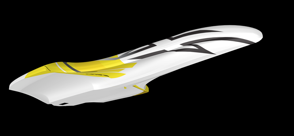

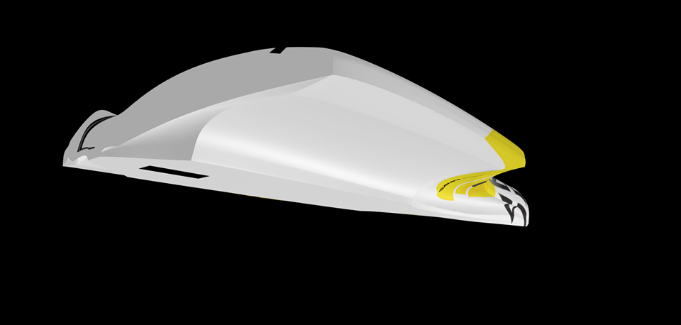

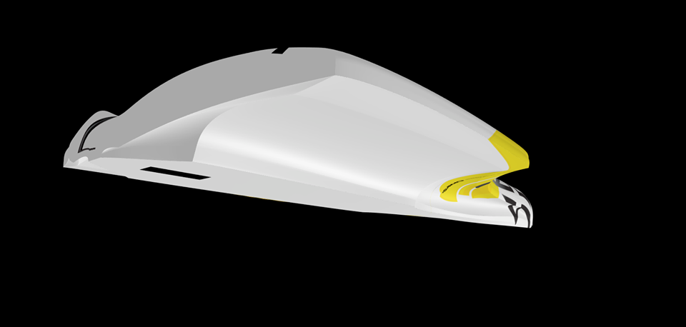

ВЛ@ДИМИР
Аватар для ВЛ@ДИМИР
Sail Number: RUS-575
Вот это дизайн будущего!

Непрочитано 06.10.2018, 21:46
#49
Сомневаюсь.
Сопротивление измещающего носа больше чем глиссирующего.
Передняя кромка аутриггеров тоже добавит сопротивления.
Нос будет втыкаться. Это усложнит разгон на чопе и хождение по волнам.
Оверштаг сделать невозможно. Это минусы.
А какие плюсы?
