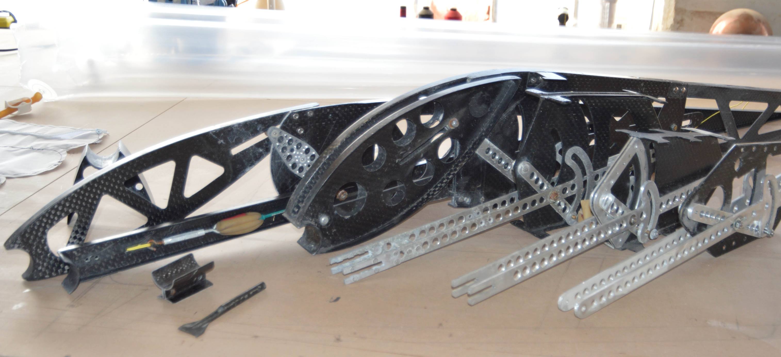

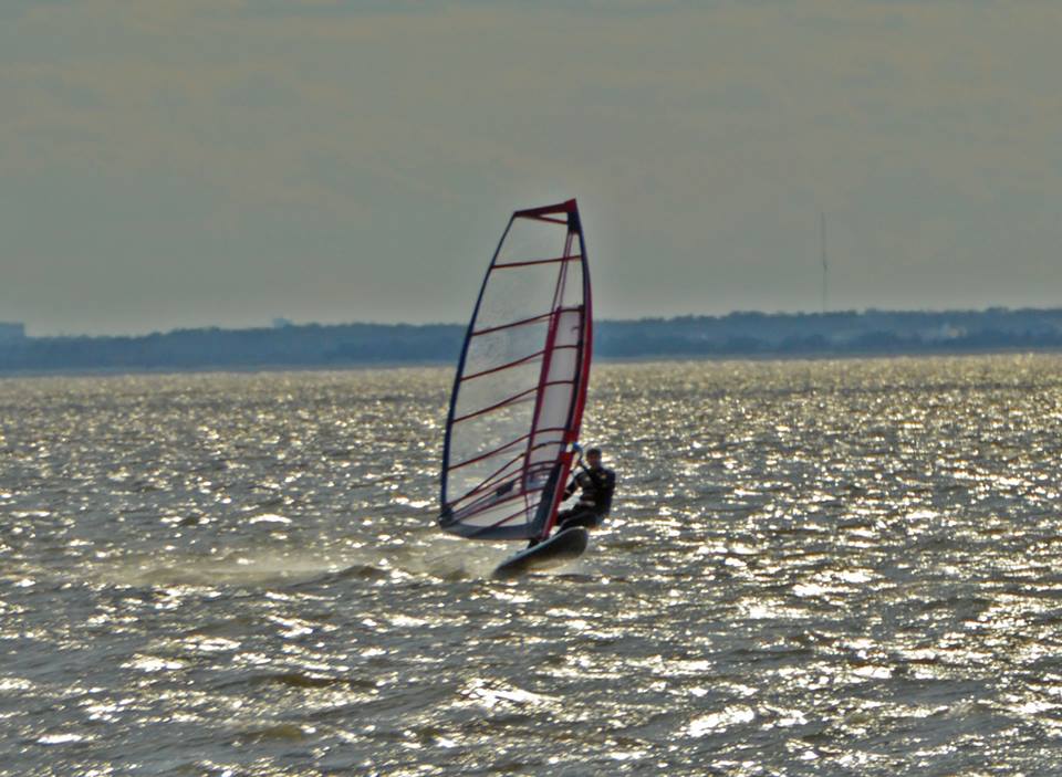

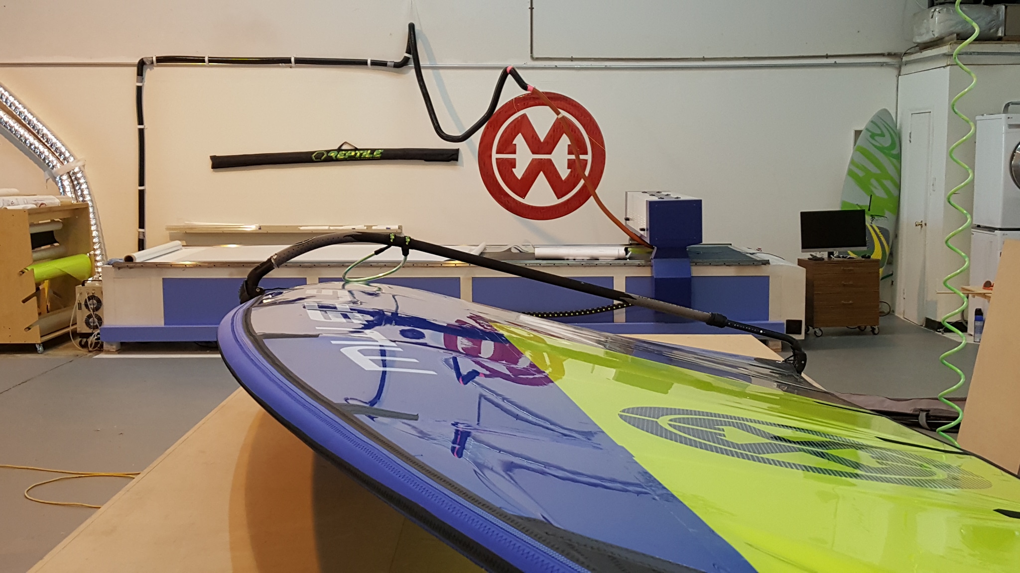

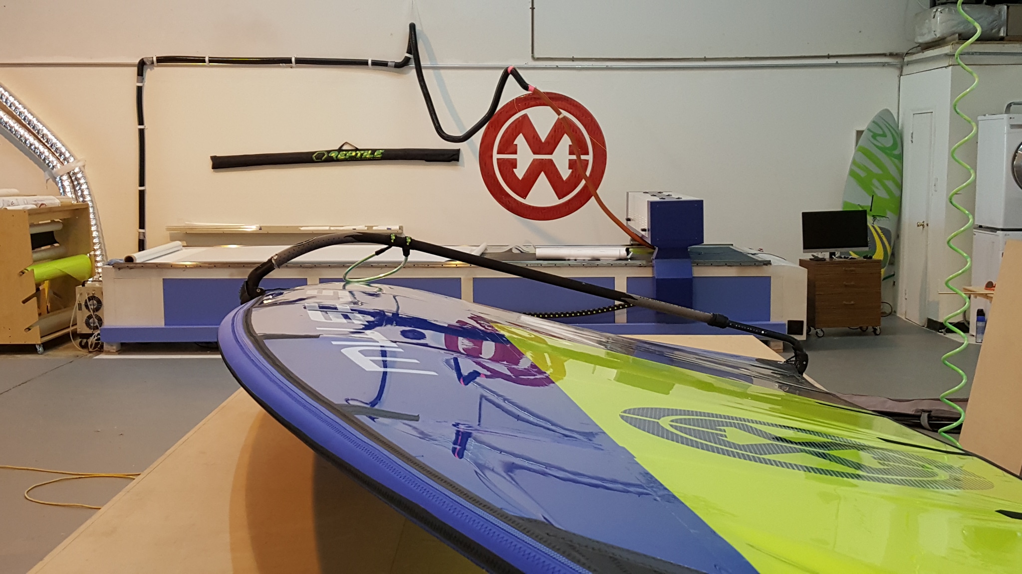

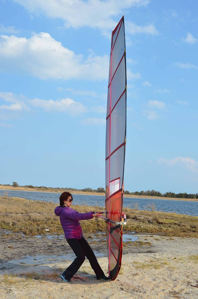

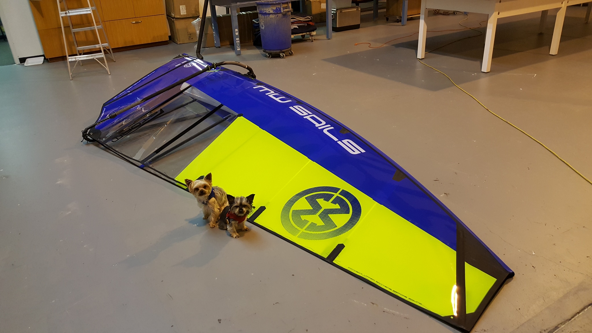

Похоже этот парус-крыло будет тяжелым. Отвала почти нет, будут прилетать кирпичи.
Эффект от выпуклости будет, но виндсерфинг - не самолет, там подъемная сила работает не так как на серфе...Катание на таком парусе напоминает ловлю щуки на ложку, или на лампочку) Когда ее много, на что угодно клюнет...
Если на доске мастер, то поедет на любом как бы сказать снаряжении)))
